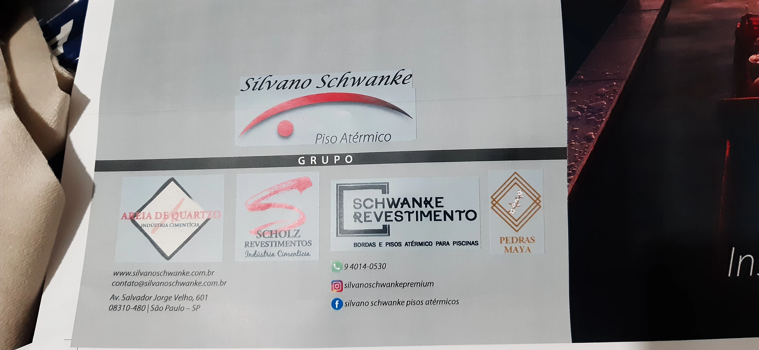

Quando aplico fundo no InDesign e importo uma imagem PSD transparente o fundo fica marcado na Impressão a laser color HP 5525DN

Desculpe-me, mas o InDesign é um software que se você pode importar ele tem que gerenciar a imagem. Se eu tenho que gerar PDF, ou criar uma imagem total no Photoshop e importar para o Indesign não marcar os logos fica dificil. VEJA A FOTO.
Eu já tenho que gerar um outro arquivo no Indesign com tamanho A3 com as duas páginas espelhadas a partir do PDF impresso como Livreto, porque o Acrobat, quando envia a impressão frente e verso, ele vira o Verso errado ficando pés com cabeça. Resolvi a questão das marcas criando uma imagem total da página.

That's not what I've meant - I'm not talking about exporting PDFs from Photoshop - instead of printing directly from InDesign - can you export to PDF and then print this pdf.
And again - is everything looking OK in InDesign BEFORE you print? Can you show us a screenshot?
You either have problems with clipping paths or printing driver.

One more thing - just in case you are not doing it - you should install and print to PS driver - not PCL.
Also, have you tried exporting to PDF and then printing PDF - instead of printing directly from InDesign?

What do you mean "marked"? Filled rectangles around your logos? Is everything OK in InDesign? Have you checked separation preview?
