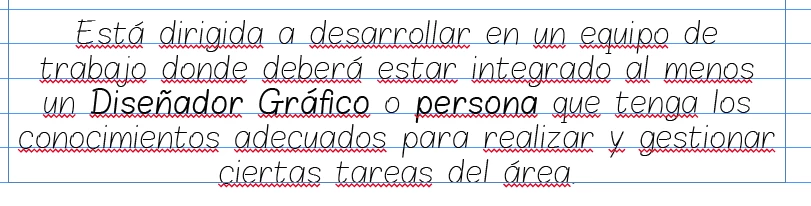

Hola, estoy presentando un inconveniente en InDesing con la ortografía y nos si sea por el diccionario instalado o una mala configuracion por parte mia.

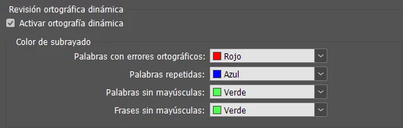

Con la revisión dinámica activa por lo menos el 90% de las palabras, salen con error así esté bien escrita.

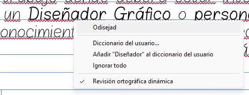

Si doy click derecho o realizo la revisión ortográfica me da como opciones palabras que no existen en el idioma, por ejemplo "Diseñador" da como opción una palabra que no reconozco en mi idioma:

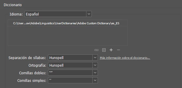

Al momento de revisar el diccionario lo tengo en español , no se si tengo algún tipo de configuración mal o si es un error del diccionario.

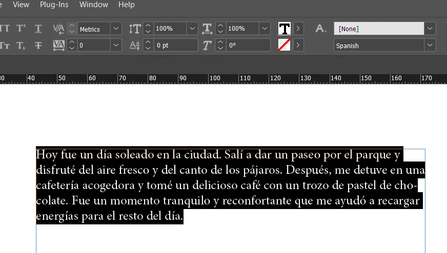

It's a bit unintuitive but changing your Text language to Spanish will resolve your issue
and here I have changed it to Spanish - and now the Dynamic spelling and dictionary is picking up the Language set for the text - and checking it and I have no errors.
April 7, 2024
Gracias Eugene, tienes toda la razón, es exactamente la configuración que me hacía falta para que todo funcionara bien, te lo agradezco.
