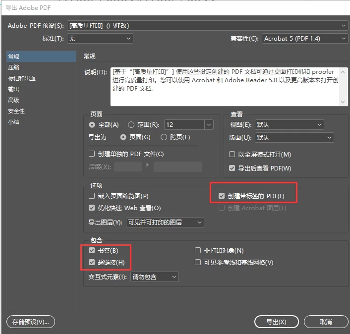

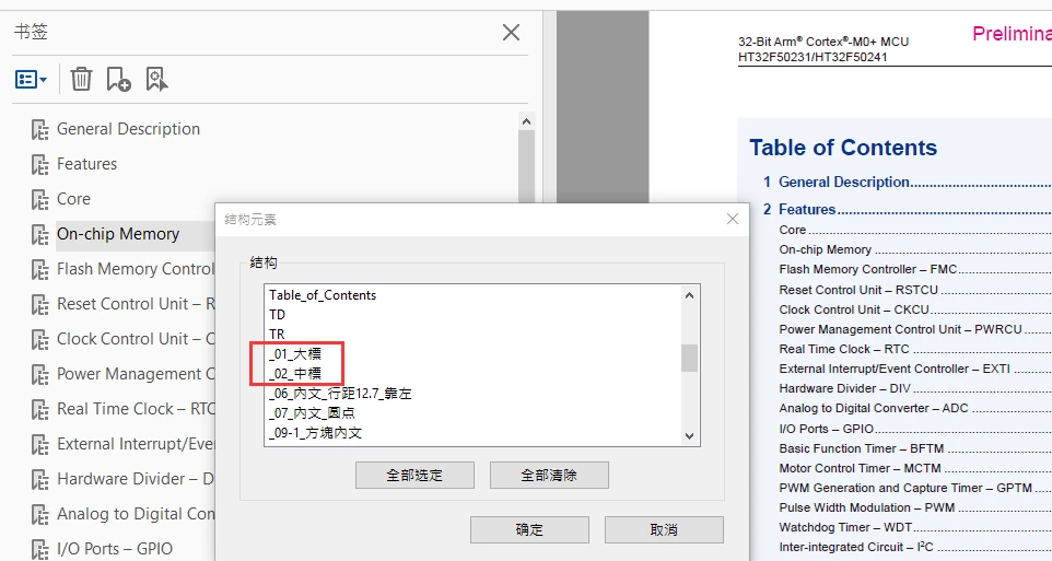

如果直接从Indesign导出PDF时,是可以直接导出书签。只是从结构新建书签的时候,有编号的段落样式就无法显示出来。如下图片请参考,不知道这样描述是否能明白?
Indesign CC:

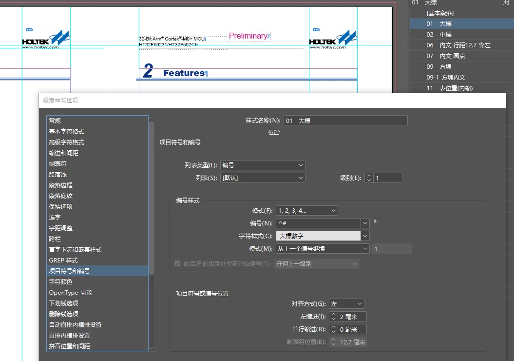

如图1,为设置的段落样式
     图2,从Indesign导出PDF文件,勾选“书签”。

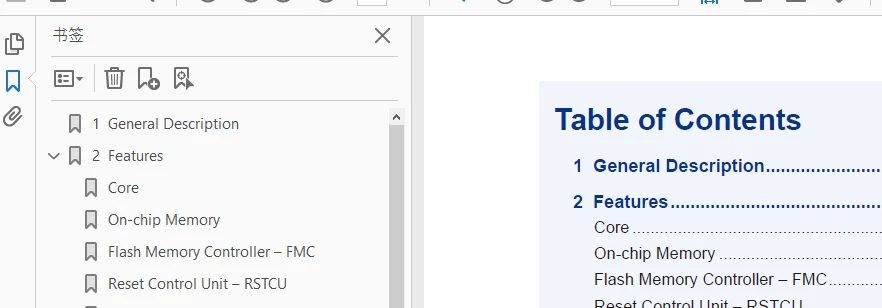

     图3,导出PDF后,可产生带编号的书签。

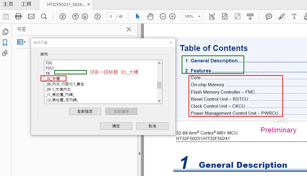

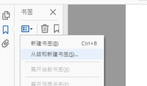

     图4,因图3产生的书签没有缩放功能,所以必须“从结构新建书签”。从结构新建书签。

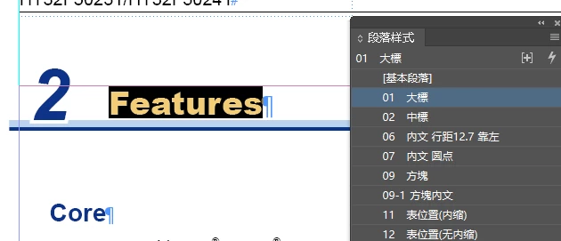

     图5,无法在“结构元素”中找到  “01_大標”  这个段落样式
图1. Features段落样式为“01_大標”,Core段落样式为“02_中标”。“01_大標”有设置编号

图3. 导出后的PDF,可以产生带编号的书签
图4. 从结构新建书签,重新建立具有缩放功能的书签
图5. 无法在“结构元素”中找到“01_大標”

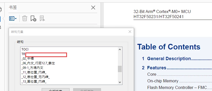

Indesign CS5:
如下图,在CS5中,结构元素中可以显示:01_大標,即可新建有缩放功能的书签
