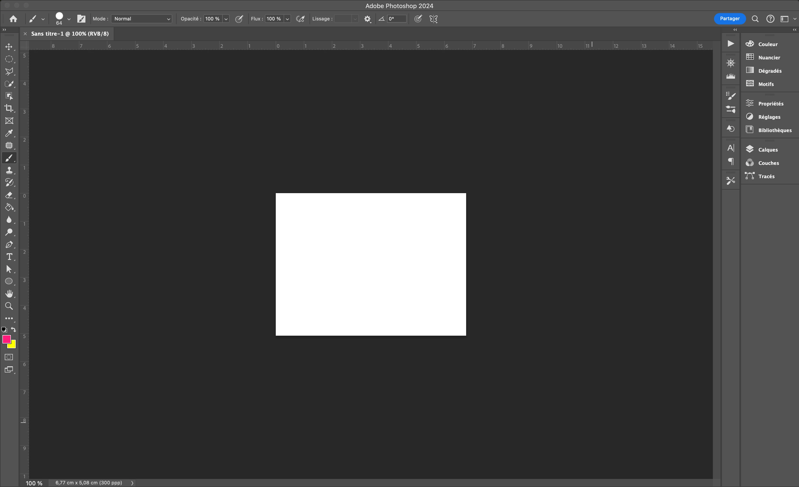

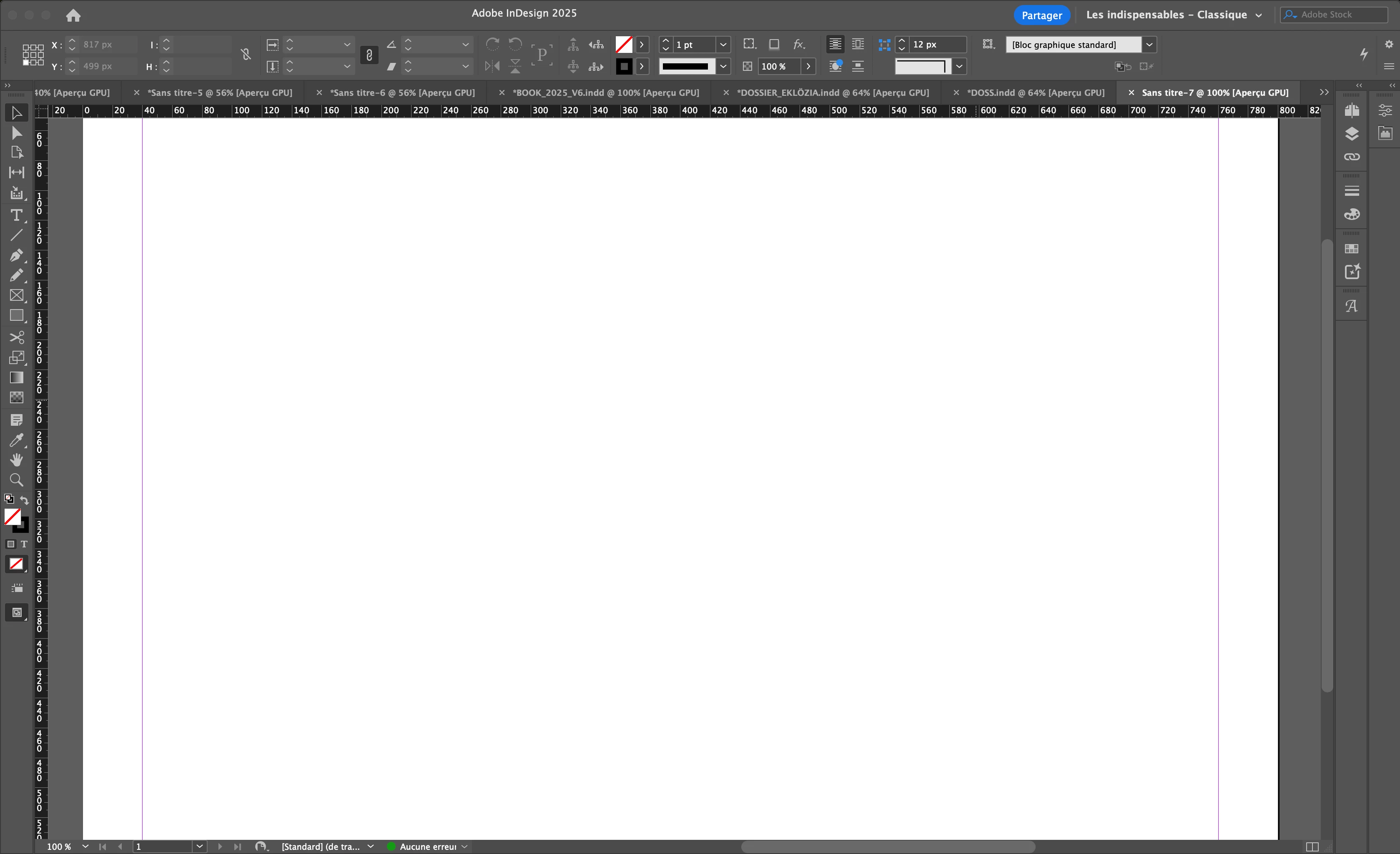

Bonjour la communauté adobe, j'ai un problème d'affichage sur indesign qui persiste.
en effet mon affichage a 100% n'est pas identique que sur Photoshop, il est même obsolète.. cela me donne des fichiers (img) trop lourd et dés dossier .ind très conséquent.. J'ai aucune solution.

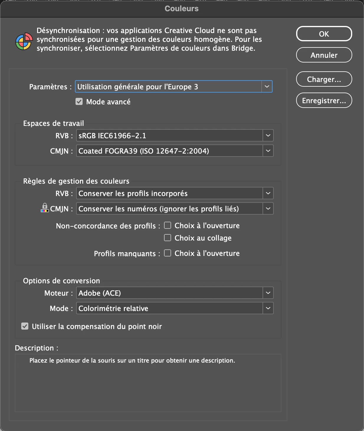

Could you confirm if you are using any secondary monitor where you see this difference or on the primary one itself? Also, is your working RGB set to sRGB and not Monitor RGB or another profile in the color settings? Since Photoshop works in pixels and InDesign is vector-based, some display differences are expected. Also, please go through the article here and let me know if it helps: Work with Photoshop files in InDesign
Could you share a screenshot showing the difference in both apps?

Concernant les plans de travail RVB ou sRGB, je ne suis pas certain de la marche à suivre. Je te joins une capture d’écran en espérant que cela puisse t’éclairer.
@Abhishek Rao voulait savoir quel profil colorimétrique était attribué au fichier inDesign.
