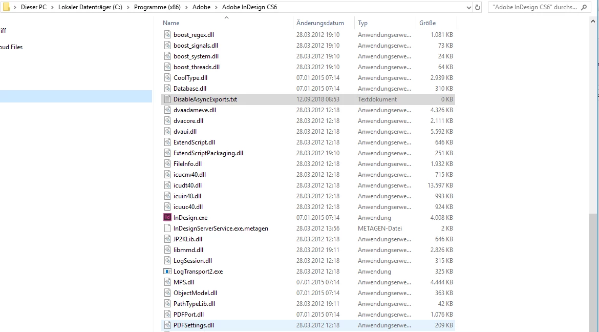

    1. Leere Textdatei erstellen mit dem exakten Dateinamen:
    DisableAsyncExports.txt
    2. Diese in das Installationsverzeichnis von InDesign CS6 legen:
    InDesign neu starten.

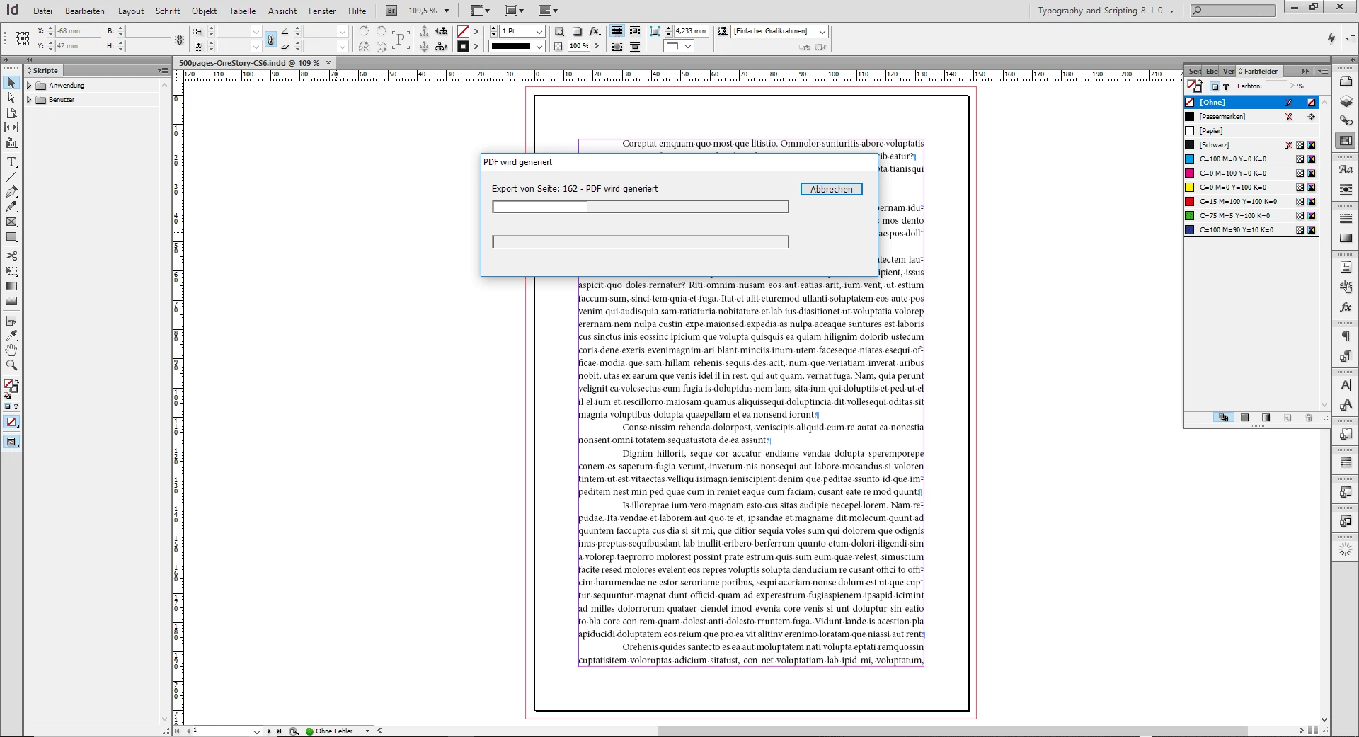

    PDF-Export starten. Dann läuft u.a. dieser Prozess im Vordergrund:
