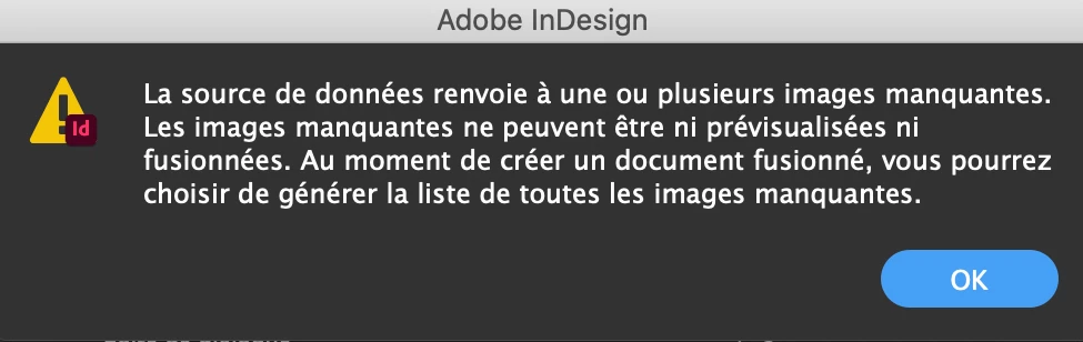

Bonjour Laudender et merci encore pour votre réponse. Je me permets donc de vous transmettre mes fichiers de test :
- dans un dossier test fusion de données 1
je mets les images sont au même endroit que mon fichier indd 01 et csv 01
la fusion de données fonction ici et j'arrive à afficher les images
- dans un dossier test fusion de données 2
les images ne sont pas au même endroit que mon fichier indd 02 et csv 02, mais dans un dossier que je nomme visuels, je mentionne le dossier visuels donc dans mon chemin du csv 02
la fusion de données ne fonctionne pas et j'ai le message d'erreur en pièce jointe
Je travaille sous mac et sur Indesign 2021.
Merci d'avance pour vos conseils.
