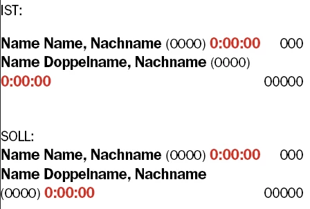

Hi, Ich möchte eine Liste erstellen, mit Name, Nachname, Startnummer in Klammern, Zeitangabe und Platzierung in einer Spalte von 39 mm.
Gibt es eine Möglichkeit, dass die Zeile NACH der Startnummer umbricht, sobald NICHT alle Angaben in einer Zeile passen? Mit GREP?
DANKE für jeden kleinen Hinweis!

Was dein Bild zeigt ist Umbruch vor einer Nummer in Klammern.
GREP wendet das einmal an. Eine Möglichkeit und wohl auch die einfachste wäre es mit einer Tabelle ohne sichtbare Ränder zu arbeiten und diese Nummer in Klammern gefolgt von der Zeit mit einem bedingten Leerzeichen zu trennen. Der zweiweilige Text streckt die Zelle nach unten. Die Zelle in der Spalte daneben wäre dann nach unten orientiert zu setzen.

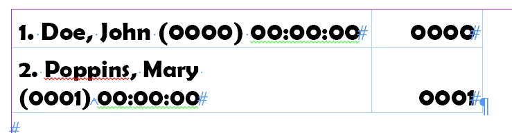

OK, dann kannst du vielleicht folgendes machen: wenn am Ende immer diese fünfstellige (?) Zahl ist, ein GREP anwenden, daß vor diese ein eindeutiges Trennzeichen setzt. Dann auf die ganze Liste, egal wie lang "Text in Tabelle umwandeln" und als Trenner das eindeutige Zeichen angeben. Alternativ kann das GREP auch dieses bedingte Leerzeichen an dieser Stelle einsetzen, vorausgesetzt, das Format der Liste ist in allen Zeilen gleich.

Grep Style:
No break
\)\h
(^/)  The Jedi
