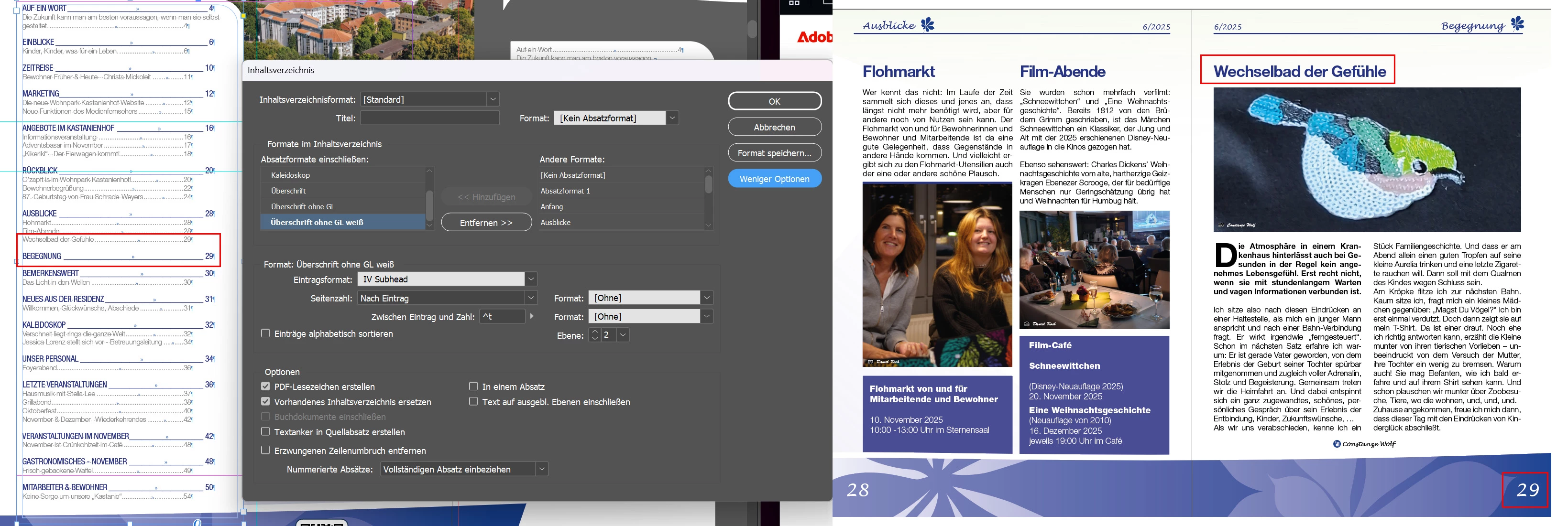

ich habe jetzt schon länger ein Problem und ich komme bei Teufel komm raus nicht auf die Lösung. Ich habe zwei Überschriftenebenen. Die erste der links auftauchenden blauen Titel und die Kleingrauen, die den Titel des Themas wiedergeben. Die Überschriften tauchen aber auf der vorherigen Seite gegliedert auf. Siehe Beispiel "Wechselbad der Gefühl", liegt auf Seite 29 und müsste unter "Begegnung" stehen, steht aber unter Ausblicke.
Kann mir jemand helfen?

Ist dein IHV mehrseitig? Dann schalte in den Voreinstellungen in diesem Dokument "Leere Seiten löschen" aus.
Oct 16, 2025 8:04 AM UTC
Hallo Willi,
nee das IHV ist auf einer Seite.
Oct 16, 2025 8:05 AM UTC
Siehst du im Screenshot aus dem Erstpost auch. Hier habe ich die InDesign-Datei hochgeladen, falls du die Zeit hast mal zu schauen: https://www.blazindaniel.de/Media/Kastanie317.indd

Are you sure you've used the correct Style for the text, and not applied a different style, then manually changed it to the look of the other headings?
If it's the wrong style applied - try reapplying the style and clear overrides.
There's a few other reasons that might be the cause
https://community.adobe.com/t5/indesign-discussions/toc-not-ordering-all-text-objects-correctly/m-p/8613706
There's other threads out there on why TOC appears out of order.
Oct 16, 2025 7:01 AM UTC
Hallo, danke für die Rückmeldung. Ich bin sicher die richtigen Stile angewendet zu haben, ich habe Ihnen einfach mal die Datei hochgeladen. Vielleicht können Sie aufgrund dessen sehen was ich meine?
