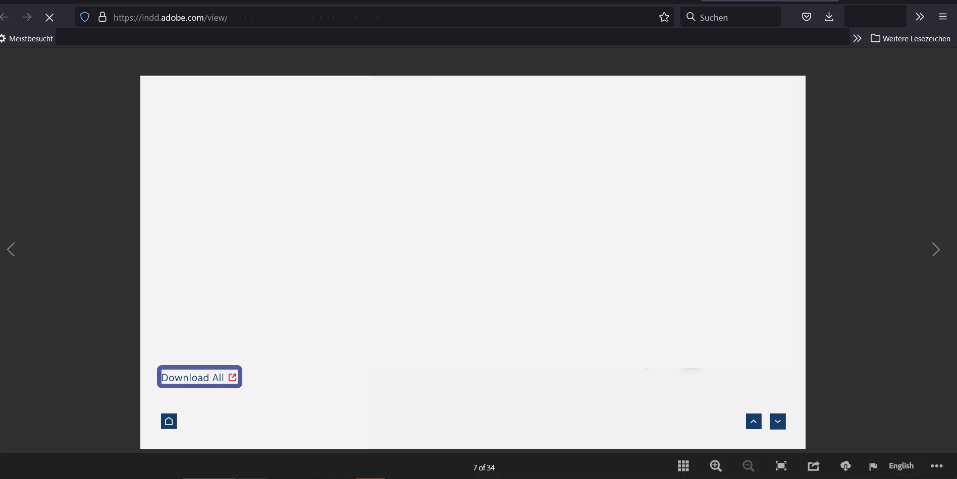

Maybe i didn't mention this clearly enough, i published the document using the publish online function. This allows me to make my hyperlinks clickable in the browser. I have created buttons for this in Indesign. These work in firefox as desired. In Chrome and Edge unfortunately not. Here only a new empty tab opens. Has this explanation been more understandable and can help to solve my problem?
Here are a view screenshoots: One with the online view and one with the InDesign view. Sorry for hiding some sensible data like the integrated link. There I just want to show where I integreat it.

Publish Online ist kein interaktives PDF, sondern HTML.
Wenn also die Links in einem Browser funktionieren, in einem anderen nicht, dann würde ich meinen, dass das eher an Einstellungen im Browser liegt oder möglicherweise sogar ein Bug im betreffenden Browser ist.
Also in Chrome und Edge funktioniert's nicht, aber mit beispielsweise Firefox schon?
Habe ich das richtig verstanden?
Kannst Du mal einen Link zu einem Publish Online-Dokument posten, das dieses Problem aufweist?
