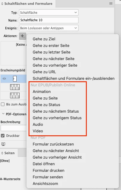

@Jessica160203 ich habe das PDF im Vollbildmodus mit Acrobat DC (23.3.20215) getestet und die Interaktivität funktioniert auch im Vollbildmodus bei mir. Ich bin auf einem Mac (Ventura 13.4.1). Welche Version von Acrobat und welches Betriebssystem verwenden Sie? Mit Jeffreys Tipps sind Sie auf der sicheren Seite. Bei der Button-Interaktivität sehen Sie auch, dass das Springen zu einer Seite in der Rubrik »EPUP/Publish Online« zu finden ist.
Folgen Sie dem Rat von Jeffrey mit den Hyperlinkzielen.

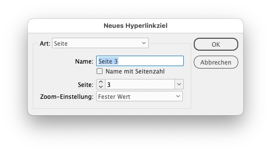

The issue of interactivity not working is not related to viewing in full-screen mode. Interactivity is not working in the PDF because of the event and action assigned to certain elements.
For Event, use "On Release or Tap" instead of "On Click".
The "Go to Page" action will not work in a PDF. You will need to use "Go to Destination". First you need to create a new hyperlink destination, which can be a page number or a text anchor. Then the button's action needs this destination assigned.
