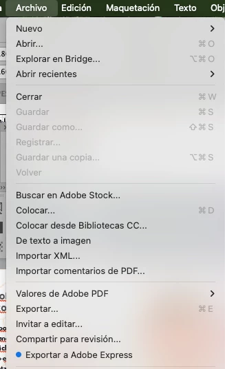

Indesign no deja grabar el archivo
Buena tarde.
En varias ocasiones se esta trabajando en el archivo indesign y no deja grabar porque se desactivan las opciones de guardado y se pierde el trabajo realizado.
Encontré la opción de exportar un idml y he logrado abrir el archivo con lo último trabajado.
Que pasa que ese problema se de?
estoy con la ultima versión del sistema (MacOS Sequoia ersión 15.1.1) y del indesign 25
gracias.

Muy buen día.
Les cuento que pase un tiempo de prueba trabajando en mi disco duro de mi computadora y siempre me da el error de que en un momento ya no me deja grabar mi archivo indesing.
Logro recuperar si exporto como idml
También hice la prueba de borrar la cache, pero siempre me dio el problema.
Que será que se ya no deja grabar el archivo?
Gracias

Gudygg
GudyggAuthor
Jan 24, 2025 3:52 PM UTC
Estoy trabajando en una carpeta en mis documentos en el disco duro interno de la computadora.
Sin compartir el archivo con nadie ni en la nube.

Gudygg
GudyggAuthor
Dec 20, 2024 1:00 PM UTC
el archivo INDD se encuentra en un disco externo.
Siempre he trabajado ha si desde hace mucho tiempo, y no me había dado problema.
Robert at ID-Tasker
Dec 20, 2024 1:15 PM UTC
quote
By @Gudygg
And that's the answer to your problem - InDesign doesn't like slow "connections" - network, USB, VPN, etc.
Yes, it was fine before v. 18 - but from v. 19 you shouldn't work remotely.
