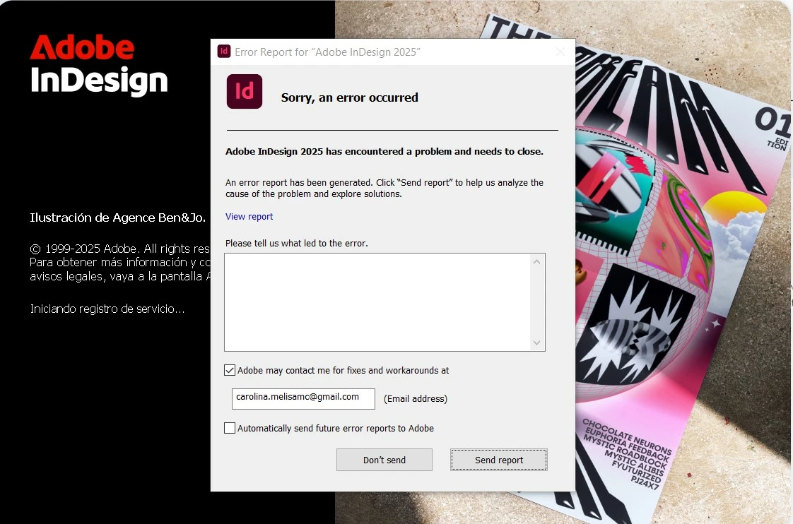

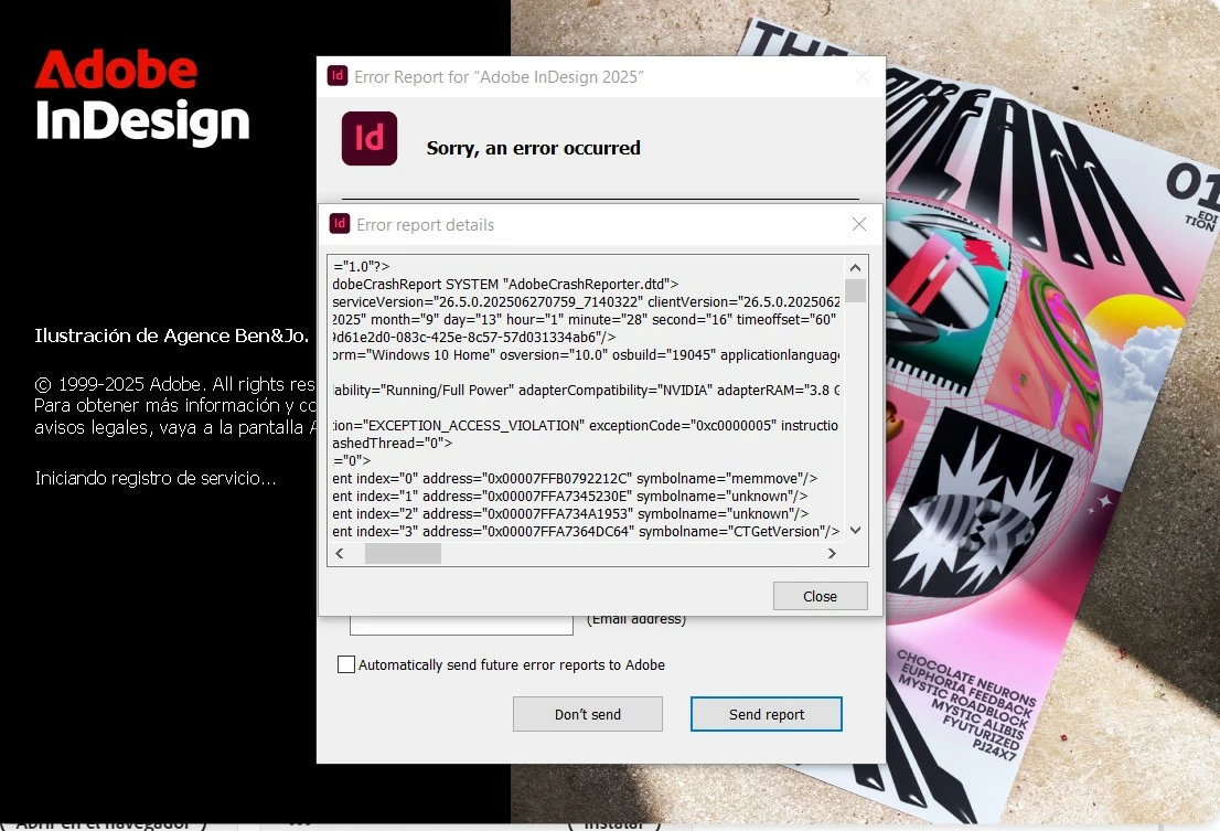

Hace 2 días instalé Adobe, llevo queriendo probar Indesign desde hace tiempo, además lo necesito para un proyecto, y me urge mucha prisa poder resolver el problema. Este error "EXCEPTION_ACCESS_VIOLATION" exceptionCode="0xc0000005" instruction="0x00007FFD1038125C"> aparece cuando quiero abrir Indesign, ni siquiera se abre la aplicación que ella ya me aparece el error.
Ya probé:
A instalar y desinstalar varias veces.
Probar versiones antiguas, ninguna funciona.
No sé mucho sobre ordenadores, necesito ayuda, por favor, si alguien sabría decirme de forma simple y clara las opciones y cómo solucionar el problema, me harían un gran favor.
Llevo tiempo intentando contactar con alguien que entienda de esto, pero personalmente no conozco a nadie. ¡¡Por favor, necesito ayuda!!!
Aquí les dejo el reporte entero que me pone Adobe.

    Thanks for sharing the details. I was able to locate your submitted crash logs, and I'm checking this with the team. In the meantime, please try testing InDesign in Safe Mode to rule out any third-party conflicts: https://adobe.ly/4pmQW8h
    If the issue still occurs, update or download the latest version of the Microsoft Visual C++ Redistributable from here and test again: https://adobe.ly/4pgbMpL
    Should the problem persist, use the CC Cleaner Tool to fully remove InDesign from your system, then reinstall it from the Creative Cloud Desktop App: https://adobe.ly/4mZerCC
