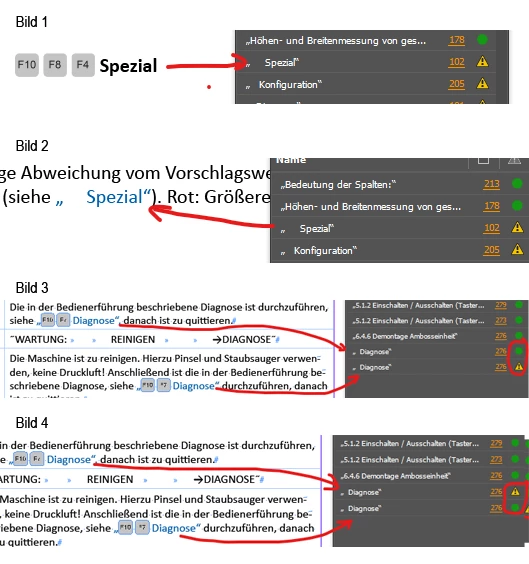

Wir haben ein merkwürdiges Problem mit Querverweisen im InDesign.
Genauer gesagt, wollen wir auf Überschriften und Bildbezeichnungen verweisen, bei denen eine Grafik im Text der Überschrift platziert ist. Es handelt sich um Bedienschritte auf einer Benutzeroberfläche bei denen auf der Tastatur einige F-Tasten gedrückt werden müssen.
Wir haben für jede F-Taste ein kleines PNG-Bild erstellt, so dass die F-Tasten nicht durch Text, sondern durch ein Bild der jeweiligen Taste dargestellt werden.
Dies funktioniert in den meisten Fällen ohne Probleme.
Aber .....
Bei einigen Referenzen werden die Grafiken im Verweis nicht angezeigt, sondern durch Leerzeichen an der Position der Grafik ersetzt, während die meisten korrekt angezeigt werden. Alle Formate sind jedoch identisch (d.h. Absatz-, Objekt- und Grafikformate).
Es gibt zudem das Problem, dass einige Verweise nicht aktualisiert werden können. Streng genommen können sie aktualisiert werden und erhalten den grünen Punkt, aber ein anderer Verweis erhält dann das gelbe Ausrufezeichen und ist dann auch im exportierten PDF nicht aktiv.
Ich habe zum besseren Verständnis ein paar Screenshot-Ausschnitte beigefügt.
Bild 1 Die Überschrift links und der Querverweiseintrag rechts
Bild 2 Der platzierte Querverweis, ohne die Grafik dargestellt (aktualisieren des Verweises ändert nichts)
Bild 3 2x der gleiche Verweis; der Obere aktualisiert und funktional und der Untere nicht
Bild 4 den unteren Verweis aktualisiert, wodurch der Obere „inaktiv“ wird.
Sobald also einer der Verweise aktualisiert wird, zerschießt es einen anderen; manchmal sogar Verweise die nichts miteinander zu tun haben und auf verschiedene Ziele verweisen.
Hat jemand schon einmal mit dieser Funktion auf diese Weise gearbeitet?
Hat jemand eine Idee, was dieses Verhalten verursachen könnte?
Übersehen wir etwas?
InDesign wird über die Creative Cloud auf dem aktuellsten Stand und unter Windows 11 ausgeführt.
Beste Grüße
Sascha

Hallo Sascha,
danke für Deine Beispieldatei. Habe ein paar Minuten Zeit damit verbracht…
Kann Dein Problem nachvollziehen.
Meine Erfahrung nach ein wenig testen:
Wenn ich "   Spezial" aktualisiere, dann ist plötzlich " Diagnose" nicht mehr aktuell.
Wenn ich beide auswähle und dann auf Aktualisieren gehe, dann sind beide aktuell (grüner Punkt), aber die verankerten Objekte bei "   Spezial" in der Quelle sind gelöscht. Die Ziele beider Querverweise sind immer noch OK.

@sascha_1015 schreibt: "…Übersehen wir etwas?"
Hallo Sascha,
schwierig zu sagen ohne eine Beispiel-InDesign-Datei vor Augen zu haben.
Ist der Unterschied vielleicht der, dass der Querverweis für "Diagnose" nur das Wort "Diagnose" betrifft?
Und bei "Spezial" die beiden verankerten Grafiken dazukommen?
Könntest Du eine Beispieldatei an eine Antwort über den Foreneditor anhängen?

Oct 1, 2024 12:56 PM UTC
Hallo Uwe,
Vielen Dank für deine Rückmeldung und entschuldige bitte meine verzögerte Antwort.
Die Verweise deuten entweder auf eine Überschrift, oder eine Bildunterschrift und betreffen daher nicht nur einzelne Wörter, bzw. Grafiken. Das können wir vermutlich ausschließen.
Ich habe mal eine Beispieldatei angehangen, allerdings musste ich diese wegen betrieblicher Interessen ziemlich stark einkürzen. Hoffentlich kann man es so trotzdem ausreichend nachvollziehen.
