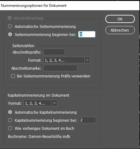

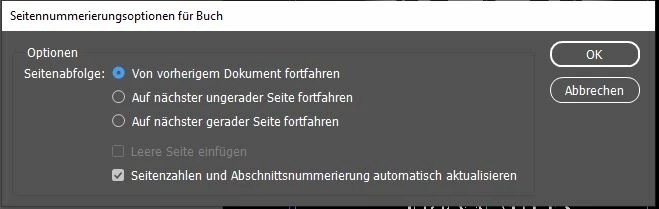

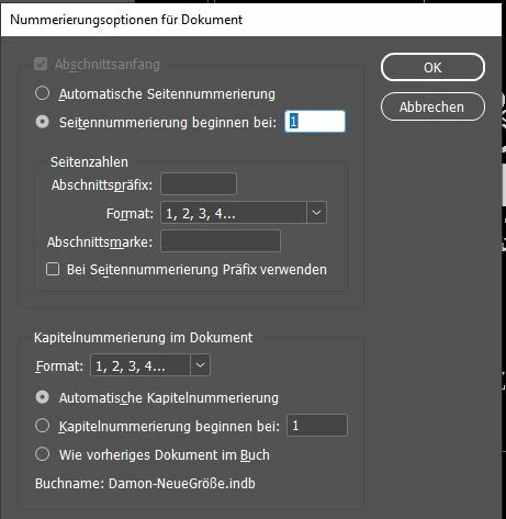

Ich hatte nie Probleme mit InDesign, aber plötzlich taucht dieser Fehler auf (siehe Screenshot). Ich habe, wie immer - mehrere Kapitel - die ich einzeln als Dokumente anlege und dann zu einem Buch zusammenfasse. Normalerweise ist es leicht, die Seitenzahlen fortlaufend zu aktualisieren - aber jetzt funktioniert es einfach nicht.
Ich habe halb Google durchsucht und alles versucht, was vorgeschlagen wurde - aber nichts funktioniert.
Hat jemand noch einen Tipp? Ich verzweifel langsam!
(Das erste Dokument hat 7 Seiten, daher stimmt 1-3 schonmal nicht. Eben hatte es kurz funktioniert, dass 1-7 angezeigt wird, daher bei dem 2. Kapitel die "8".)

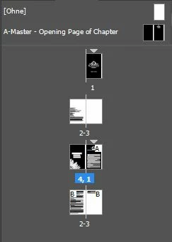

Willi AdelbergerCorrect answer
Nov 28, 2024 3:14 PM UTC
Da ist das Problem. Du hast auf der vierten Seite einen Abschnittsbeginn. Klick auf das Dreieck der vierten Seite und im Dialog entferne den neuen Abschnitt b

Robert at ID-Tasker
Nov 28, 2024 1:14 PM UTC
@Dave371821465yb3
Can you go to the 2nd file - double click on the little triangle over the 1st page - and post a screenshot - like your 4th.
Nov 28, 2024 2:59 PM UTC
Robert at ID-Tasker
Nov 28, 2024 3:33 PM UTC
@Dave371821465yb3
You need to select "Automatische ..." - above the "8".

Hat dein erstes Dokument Abschnitte?
Nov 28, 2024 9:50 AM UTC
Es ist ein Roman, den ich zuvor schon einmal ohne Probleme gelayouted habe.
1. Seite der Titel, 2. das Impressum, 3. Seite leer, 4. Seite Grafik, 5. Seite Kapitelbeginn
Willi Adelberger
Nov 28, 2024 10:08 AM UTC
Es ist nicht die Antwoort auf meine Frage.
Platziere doch einen Screenshot der ersten Datei vom Seitenbedienfeld, so dass alle Seiten als Thumbnails sichtbar sind.
