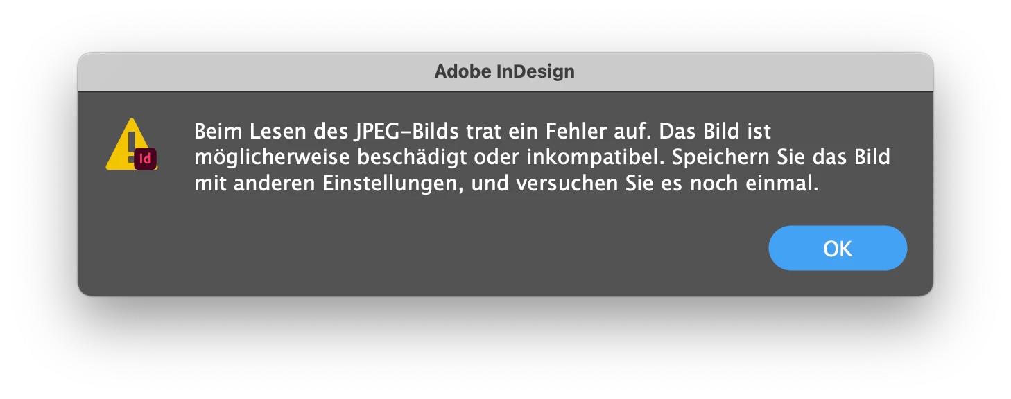

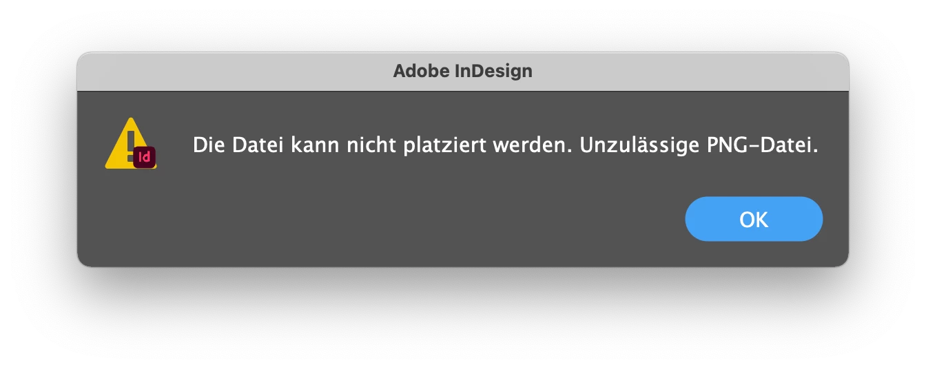

Seit letzten Mittwoch kann ich mit InDesign keine Dokumente von einem per SMB verbundenen Server mehr nutzen. Wenn ich ID per Doppelklick auf ein Dokument öffnen möchte, stürzt es beim Start ab (Crash Log anbei).
Öffne ich die Applikation separat und versuche danach das Dokument zu öffnen, erhalte ich Fehlermeldungen zu den verknüpften Bildern (siehe Anhang). Die Bilder sind allerdings alle in Ordnung und wurden auch nicht verschoben. Diese Fehlermeldungen erhalte ich auch, wenn ich mir das InDesign Dokument auf die lokale Festplatte kopiere und es von dort aus öffne.
Ich habe InDesign schon mehrfach neu installiert – ohne Erfolg.
Die IT-Abteilung versicherte mir, dass an den Einstellungen zum Zugriff auf den Server nichts geändert wurde.
Hat jemand eine Idee woran es liegen könnte?

February 14, 2023
Hallo Stephan,
danke für die Antwort. Ich habe es ausprobiert und wenn ich tatsächlich ALLE Ressourcen lokal speichere lassen sich die Dokumente ohne Probleme und Fehlermeldungen öffnen. Die Frage ist nur, warum das Netzwerk auf einmal zu langsam sein sollte. Kopiervorgänge usw. laufen mit der gleichen Performance wie immer. Ich hab das so mal an die IT-Jungs gegeben. Die stehen aber nun vor der gleichen Frage...
