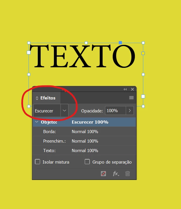

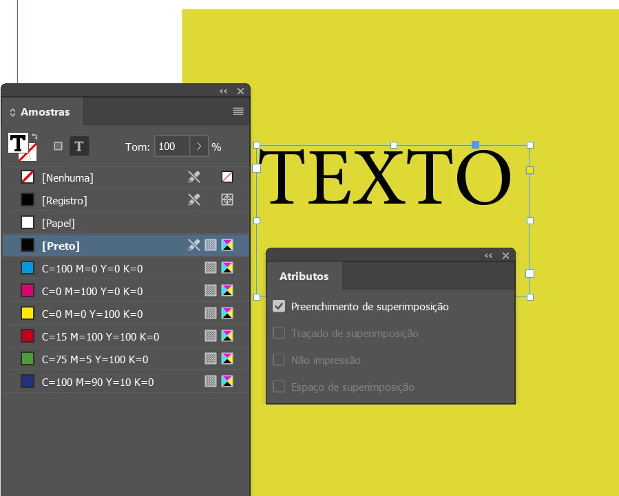

Verifique se você habilitou para aquele objeto ter  o preenchimento de superimposição.
Uma outra alternativa é na janela de efeitos, você colocar o objeto no modo de escurecer, ele também vai funcionar como superimposição.
