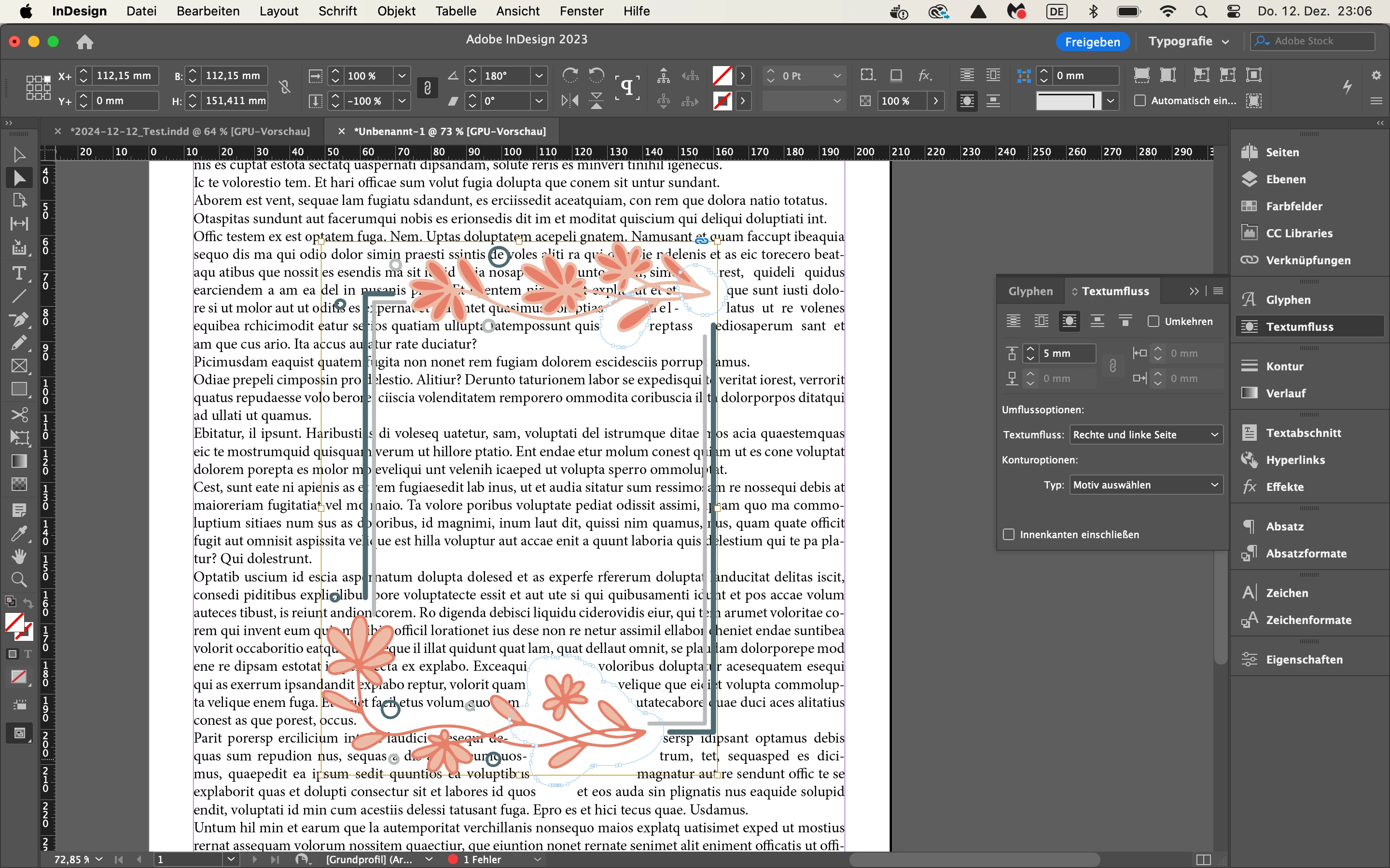

Hallo liebe Alle,
Problem mit Indesign (oder Illustrator?): Um eine Grafik soll ein Textumfluss um ein Motiv entstehen. Indesign erkennt nicht alle Teile des Motivs. Andere Objekte erkennt er gar nicht als Motiv. Die Option vom Textfeld "Textumfluss ignorieren" ist deaktiviert.
Ich habe die Objekte  nicht selbst erstellt und frage mich, ob mit diesen was nicht hinhaut. Allerdings habe ich einen geschlossenen Pfad um das gesamte Objekt gezogen. Nun reagiert der Text, aber nicht einheitlich um den Pfad. Die Schrift ist rechts weiter weg, als links. Es ist nur ein großes Textfeld.
Vielen lieben Dank für Eure Hilfe

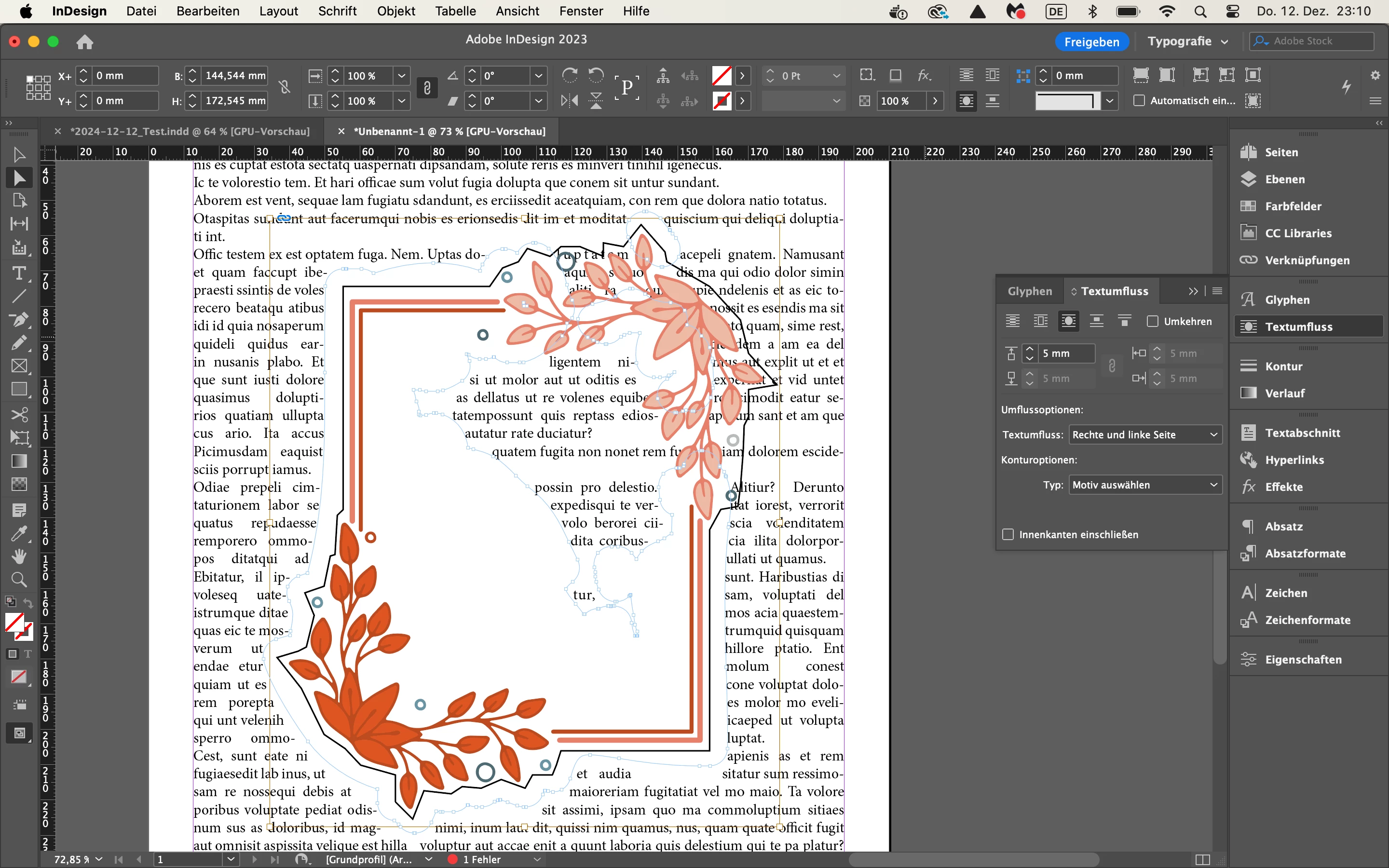

@julia_7626
Can you select your "path" with Direct Selection Tool and post a new screenshot?

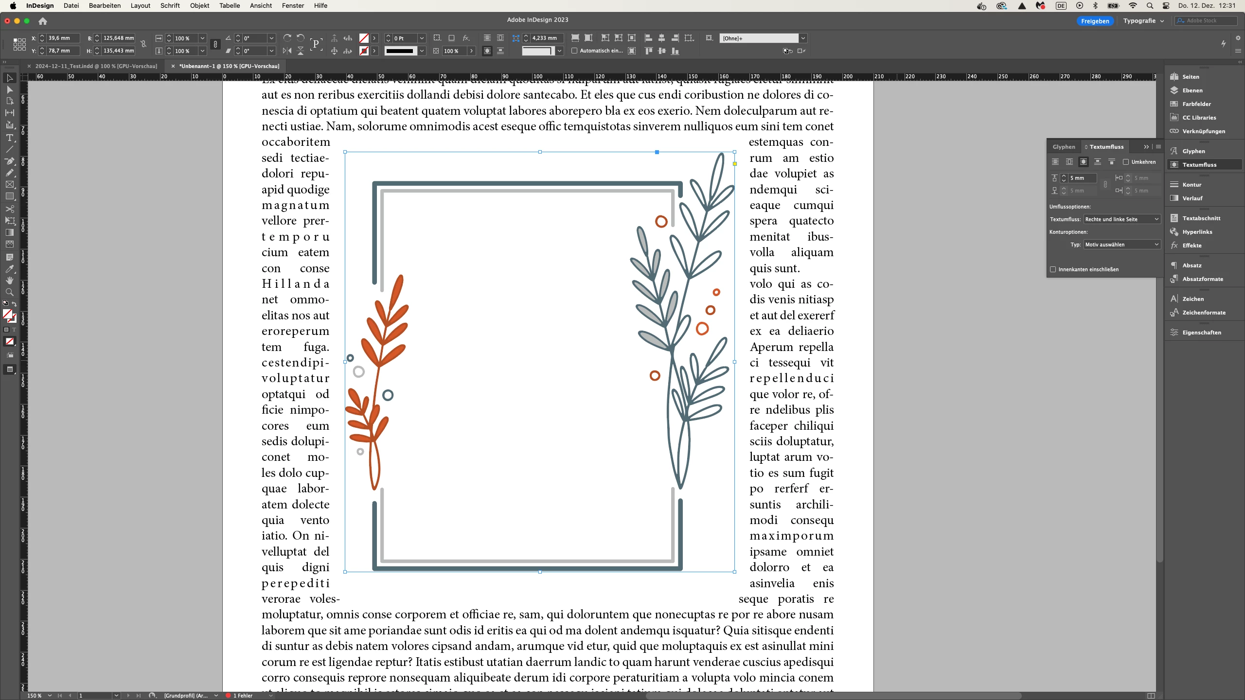

Hi Robert,
the last picture is the one with the "path" (black line) I drew in Illustrator to test if InDesign's text wrapping wouled react to this.
Robert at ID-Tasker
Dec 12, 2024 10:22 PM UTC
But your black line isn't your text wrap - at least not what InDesign recognises.
