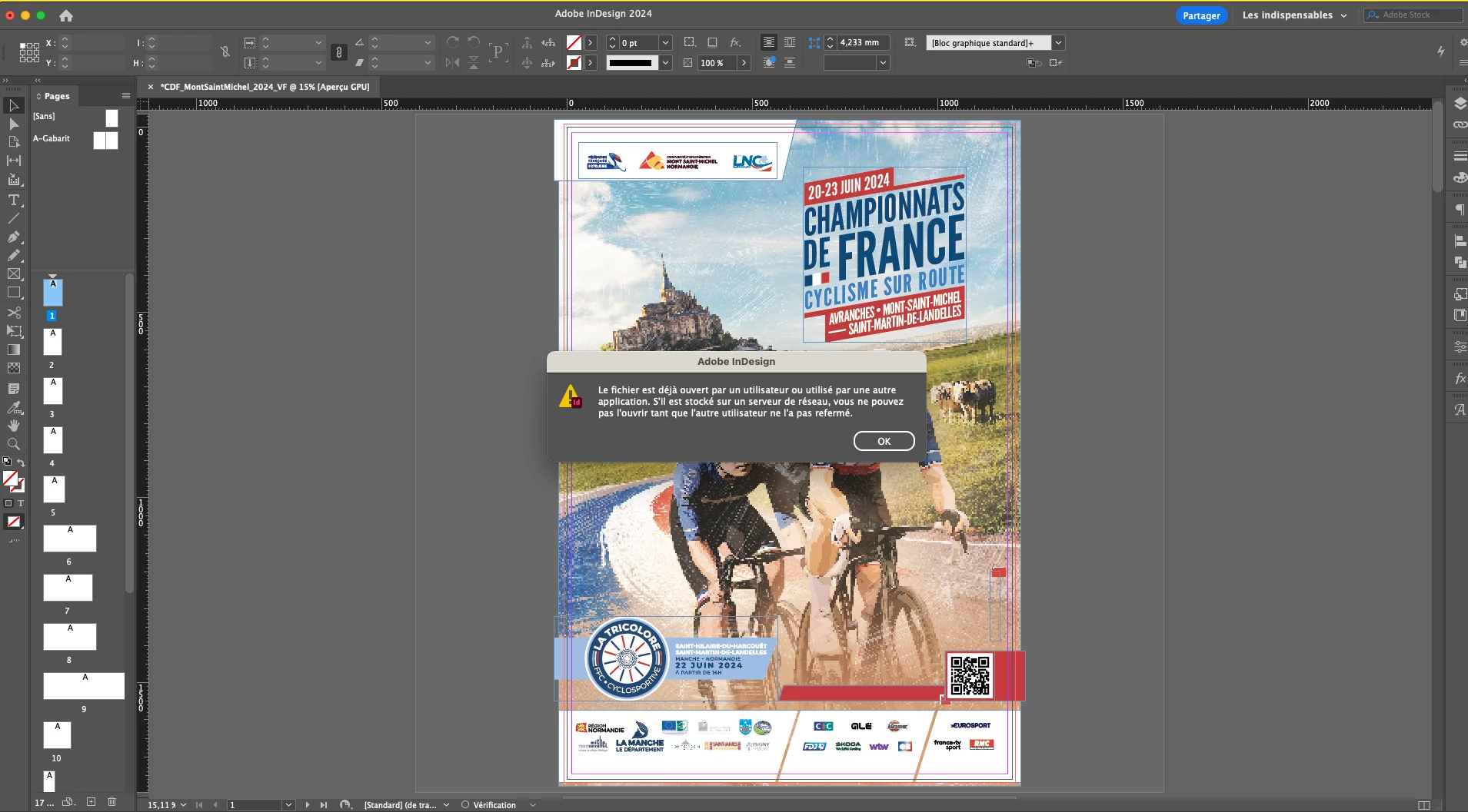

Bonjour,
J'ai un problème d'ouverture sur certains de mes fichiers stockés sur un disque dur externe.
J'ai ce message d'erreur qui apparait (cf capture d'écran)
Hors :
- Je suis seul à travailler sur ces documents
- Ils ne sont pas stockés en ligne.
J'ai déjà essayé d'enregistrer le document sous un autre nom, un autre format, rien n'y change. Même en le mettant sur mon ordinateur cela ne fonctionne pas. J'ai également réinstallé indesign, supprimé les préférences, pareil, cela ne change rien.
 Auriez-vous une solution pour ce problème ?
Je vous remercie d'avance pour votre aide.
Correct answer jmlevy
Vérifie s'il n'existe pas un document dont l'extension est idlk, dans le même dossier que ton document InDesign. C'est un fichier de verrouillage qui se crée à chaque ouverture et qui disparaît (normalement) à la fermeture du fichier. Des fois, ce fichier ne disparaît pas (quand InDesign plante par exemple) et il faut donc le supprimer manuellement.
