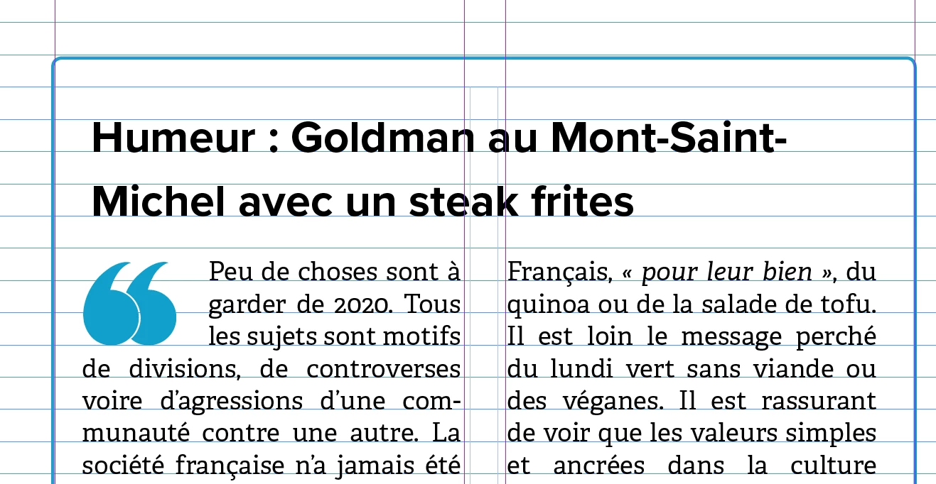

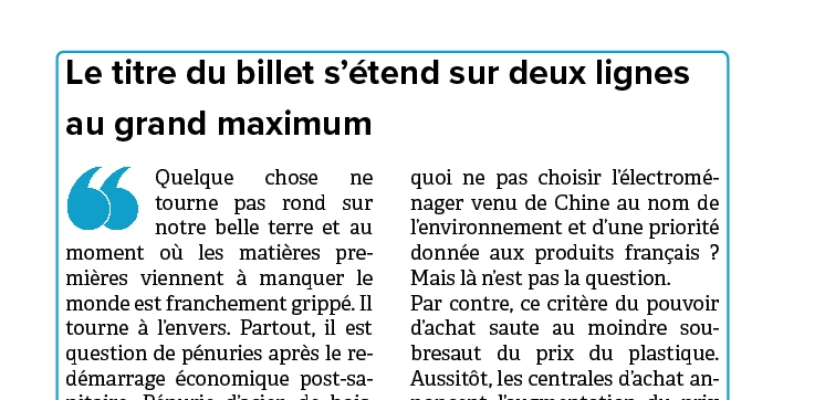

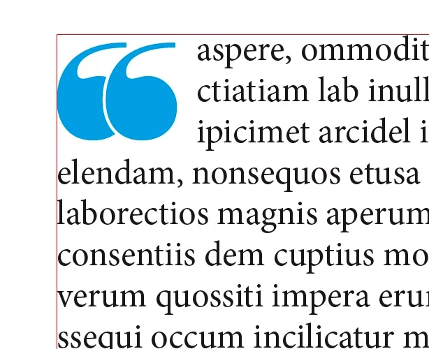

Bonjour les amis. Voici, en image ci-dessous, ce que je cherche à obtenir avec un style de paragraphe. Pour le début de ce premier paragraphe uniquement, je veux insérer ce symbole bleu. Actuellement, c'est une puce que j'insère automatiquement, que je mets à l'échelle sur 3 lignes, que je mets en bleu. Le problème est qu'avec ma méthode bancale, pour que les 3 lignes de texte se décalent sur la gauche (et pas seulement la première qui a la puce), je mets mon premier caractère en lettrine sur 3 lignes et que donc ce premier caractère “invisible” doit être un espace qui devient une lettrine qui chasse donc le texte sur ses 3 premières lignes. Bref, comment insérer automatiquement un espace en début de texte ? Ou avez-vous une solution plus élégante ?
Vous avez compris que je ne suis pas exactement compétent mais que j'ai une obligation de résultat... MERCI pour votre aide.

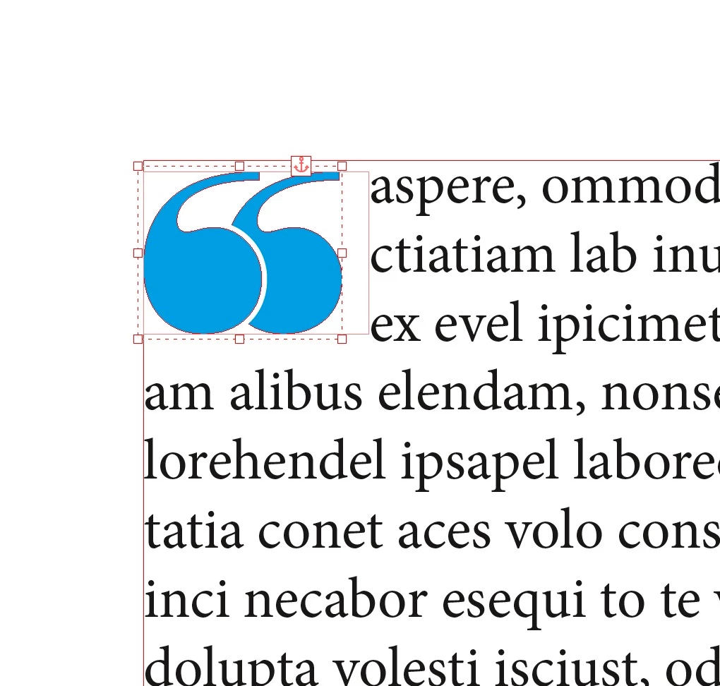

Il me semble que la solution la plus simple est de créer ce symbole, et d'appliquer un habillage :
Ensuite, tu appliques une lettrine sur 3 lignes aux paragraphes concernés et tu colles ce symbole en tant qu'objet ancré.

J'ai créé ce symbole sous forme de fichier image : “guillemets_bleus.png” Je l'ai dimensionné pour que sa hauteur fasse 3 lignes. Je sais naturellement appliquer un habillage à un bloc image.
Quand je copie-colle ce bloc en tant qu'objet ancré, puis que j'applique une lettrine sur 3 lignes à mon paragraphe, j'obtiens quelque chose de très sataisfaisant. Mon problème est d'automatiser tout cela dans un style de paragraphe.

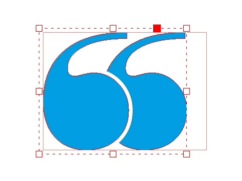

Mais pourquoi faire un fichier image ? Il suffit de choisir les bons guillemets directement, de les vectoriser et de les grouper. Il n'y aura donc pas de fichier lié.

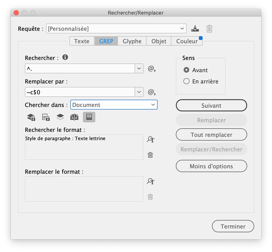

En ce qui concerne l'automatisation, un rechercher-remplacer grep fera l'affaire :
Avant tout, je copie le visuel du guillemet que j'ai créé (soit une image liée, soit des guillemets dessinés directement dans InDesign, comme je le suggère).
Dans le champ rechercher, je cherche n'importe quel caractère (.) placé en début de paragraphe (^) (et dans le champ rechercher le format, je limite la recherche au style de paragraphe qui m'intéresse). Dans le champ remplacer, j'indique que je veux remplacer par le « contenu du presse papiers avec mise en forme » (~c) suivi de « trouvé texte » ($0).
En bon français, ça signifie que je recherche n'importe quel caractère situé en début de paragraphe et que je le remplace par ce que j'ai trouvé, précédé de mon bloc qui viendra s'ancrer.

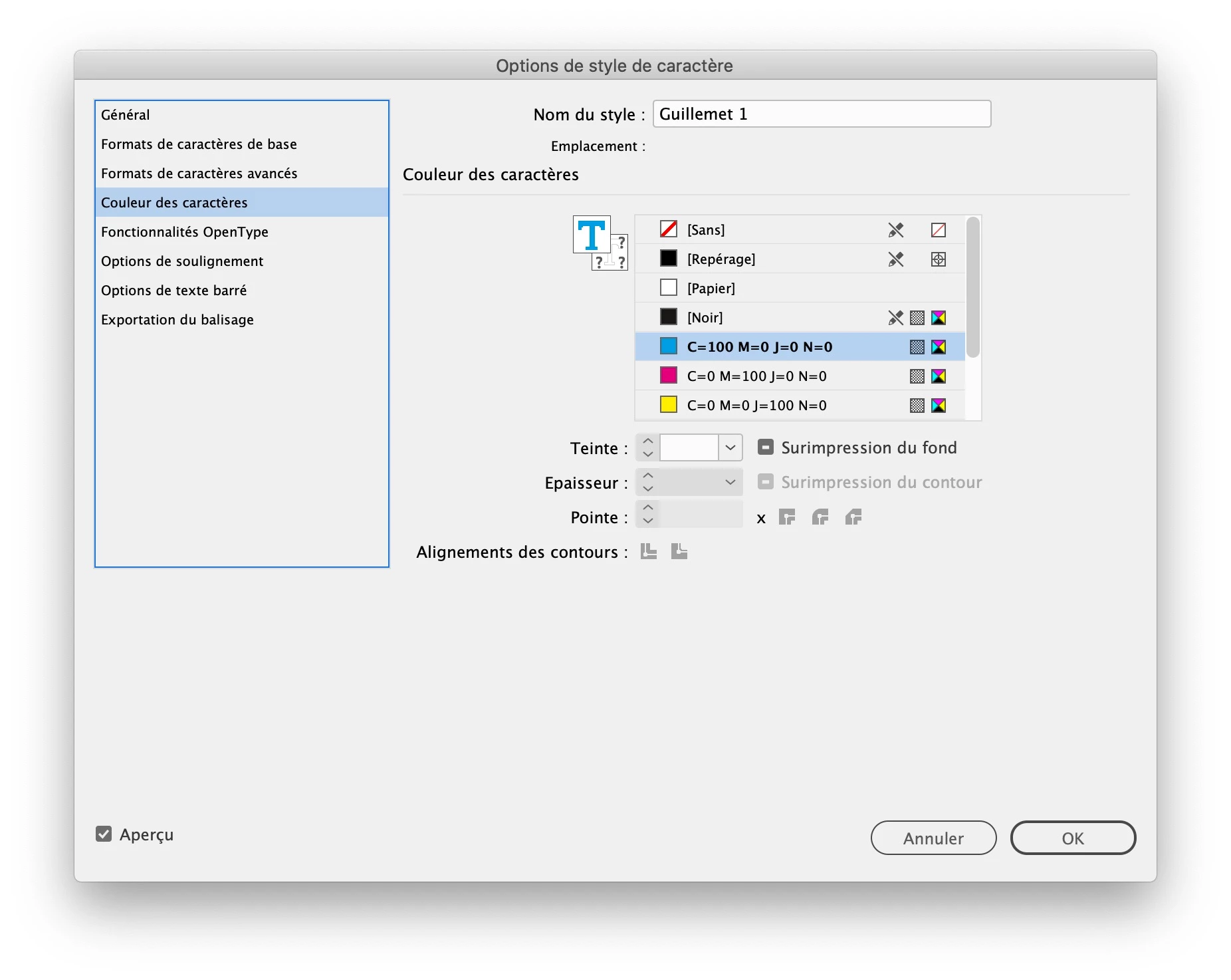

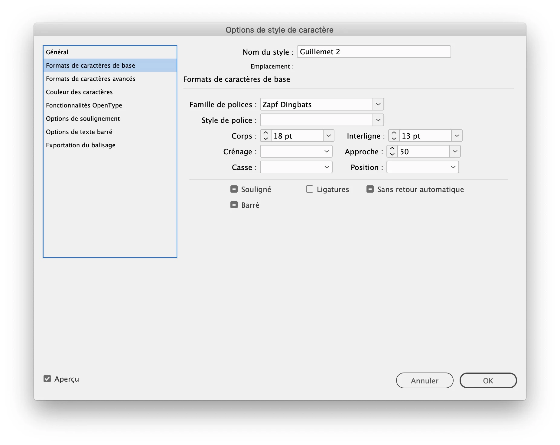

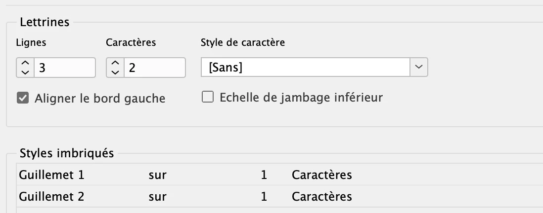

Il y a aussi une autre possibilité, mais qui implique que tu changes légèrement ta conception graphique, à savoir que c'est le 2e guillemet qui vient par dessus le premier. Dans ce cas, c'est encore plus simple car il s'agit simplement de créer 2 styles de caractère qui seront imbriqués dans le style de paragraphe.
