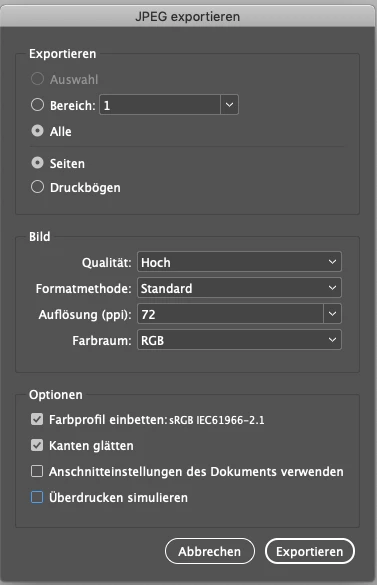

habe ein Problem beim .jpg direktexport aus dem indesign (Projekt als web mit px angelegt)
-> jpg export -> Qualität hoch / Formatmethode Standart / Auflösung 72 dpi / Farbraum RGB / farbprofil einbetten an
das Ergebnis weicht sehr stark von meinem workaraound ab
-> PDF export RGB 300dpi hres -> aufrastern im photoshop -> anschliesender jpg (web) export
Problem machen multiplizierte Flächen sowie Tranparenzen
(multiplizierte originalschatten / sowie Radialverläufe in grau - welche multipliziert sind)
Es ist dabei egal ob die Farben im indesign als CMYK oder RGB angelegt sind
auch die Änderung der Transparenzeinstellungen RGB/CMYK ändert nur minimal das Ergebnis
Farben sind beim direkexport eher flach und gräulich wohingegen beim workaraound das Ergebnis passt
Falls jemand eine Lösung bzw. einen Einstellungsfehler findet immer gerne her damit
