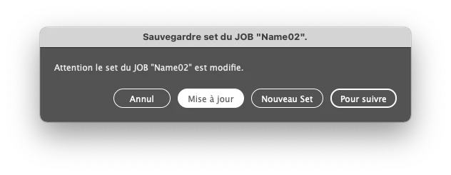

Hello everyone,

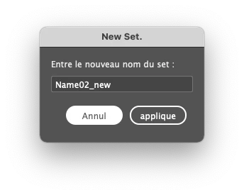

Here is my problem, I use a window that asks to choose an action (“Cancel”, “Update”, “New Set” and “To follow”).
If I click on one of these buttons a closing code is transmitted except the “New Set” button which opens another window and if I click on “apply”, it retains the new Name and 4 until then OK BUT if I do “cancel” in this window it is always 4 which is returned even if I click on “update”.
How to clear code?
I don't really understand the reaction.
Thanks for your help or if you have another idea. thank you

LiphouAuthor
March 15, 2022
c'est compliqué d'expliqué ...
voici le fenêtre de base :
si je clic sur "mise à jour" :
$.writeln( modif_set ("Name02"));
retoure "3" la OK mais si je fais un aller retoure sur cette fenêtre :
 et si je retape sur :
 Et là ,
 retoure "4", c'est pas juste ....

Bonjour @Liphou
Une clé pour progresser consisterait à mieux documenter les fonctions (contexte, arguments attendus, valeurs de retour) parce qu'ici la logique est vraiment difficile à suivre. De ce que j'ai compris, on a affaire à une fonction principale qui ouvre l'interface et devrait retourner un choix parmi 4 options. Mais le cas échéant, cette fonction appelle une routine connexe (elle-même interfacée) permettant à l'utilisateur de spécifier un nouveau nom.
Plusieurs problèmes immédiats :
  • d'abord les fonctions sont imbriquées : modif_set invoque new_set, qui invoque modif_set, etc. ;
  • ensuite dialog_New.show() ne renvoie jamais 4, si bien que la première condition à la fin de new_set n'est jamais satisfaite ;
  • la valeur de retour de new_set est en fait undefined (vu que `return name_New_Set.text` n'est jamais traversé) ;
  • les gestionnaires d'événements (du genre onClick, onChange…) sont des fonctions spéciales qui réclament un soin particulier, notamment quant à la portée des identifiants ; pour des raisons techniques, on recommande d'y minimiser les dépendances à des variables externes, et même de les détacher du code principal (v. mon exemple plus bas) ;
  • enfin, dernier point litigieux, le gestionnaire button2.onClick (dans modif_set) ferme le dialogue auquel il appartient — dialog.close(4) — puis appelle new_set(le_set_name). C'est dangereux parce que cet appel se produit depuis un composant (button2) qui vient juste d'être « invalidé » par la fermeture du dialogue. Risque sérieux de fuite mémoire, sans parler d'autres bugs induits plus difficiles à tracer.
Bref, pour y voir plus clair, il faudrait faire un peu le ménage dans ces interactions fonctionnelles. Un dialogue est modal. Il s'ouvre, gère les événements utilisateurs, et se ferme. Il peut éventuellement déclencher l'ouverture d'un sous-dialogue (lui-même modal) qui aura sa propre boucle d'événements. Du moins c'est le scénario ordinaire. Métaphoriquement, tu peux ouvrir une parenthèse dans une parenthèse, du moment que tu fermes la parenthèse intérieure avant de fermer la parenthèse extérieure.
Il semble (?) que tu cherches à procéder autrement. Pourquoi pas, mais à condition de bien préciser les conditions de sortie. Par exemple, si tu souhaites que la fermeture du sous-dialogue (Nouveau nom) ferme également le dialogue principal tout en te permettant de récupérer la bonne valeur de retour (4), alors il faut aussi décider de ce qui se passe quand l'utilisateur annule le sous-dialogue. Si je suis la logique de ton programme, je suppose qu'il faudrait alors renvoyer la valeur 2 (qui correspond à la valeur d'annulation du dialogue principal).
Il y a plusieurs façons de traiter la question, tout dépend de l'objectif recherché dans ton flux de travail. Voici un schéma possible. Je ne sais pas s'il correspond à ton idée, mais il résout les problèmes que j'ai signalés plus haut :
