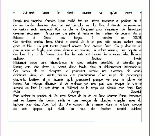

Bonjour,
Je suis entrain de faire de la mise en page pour un texte, et au moment de justifier, lajustification automatique de texte me met des espaces irrégulires, je voulais savoir comment régler ça? (je n'ai pas trouvé la réponse sur internet)

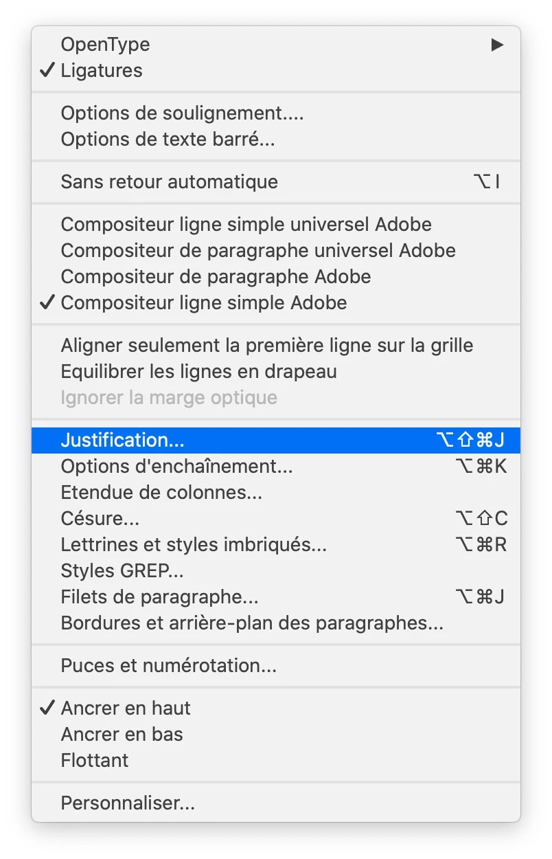

Comme le dit Vladan, cela peut venir du fait qu'il y a des retours forcés à la fin de certaines lignes, qu'il faudrait supprimer. Mais ta capture d'écran montre également des problèmes d'interlettrage. Peux-tu faire une capture dans laquelle on peut voir les caractères masqués ? Et une autre montrant les réglages de justification ?

Bonjour,
Il semble aussi que l'approche des lettres soit mauvaise, elles sont les unes sur les autres, vérifier l'approche et la remettre à zéro, si il y a lieu !

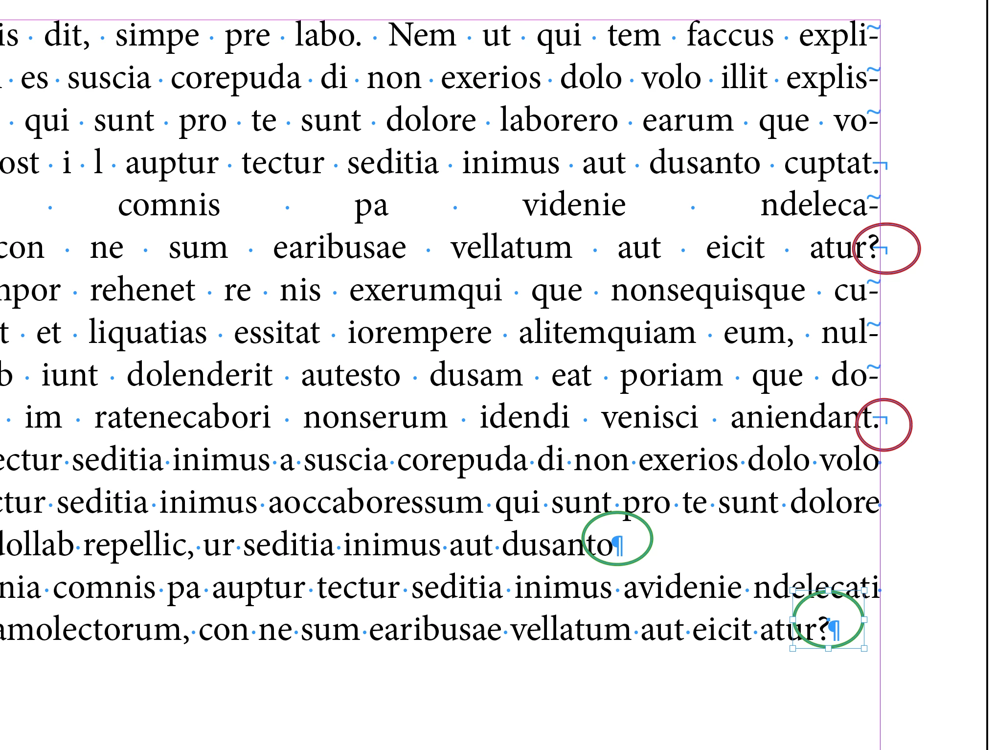

vladan saveljic
August 26, 2021
red = soft return (shift enter) = Forced Line Break
green = hard return (enter)
You can do it with find-change
vladan saveljic
August 26, 2021
you should sostituite the soft returns with hard returns
