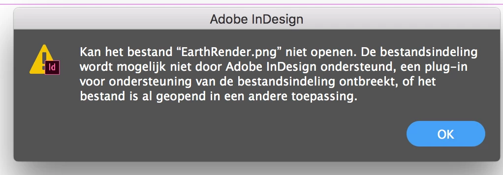

Kan geen enkel bestand/foto meer openen/importeren in Indesign CC 2018! HELP!

Het is nooit mogelijk geweest om in InDesign een PNG bestand te openen. Dat is wat deze foutmelding zegt: openen. En dat klopt dus inderdaad, voor InDesign 2018 en alle voorgaande versies.
Heb je hetzelfde probleem als je dit PNG bestand op de juiste manier probeert te plaatsen?

Ook jpeg bestanden niet en dat kon altijd wel. Met cmdO kon ik overigens ook prima png bestanden openen in een indesign document.

Nee hoor, daar heb je altijd Cmd+D voor gebruikt: "Plaatsen" ipv "openen". (Tenzij je de toetsencombo hebt geherdefinieerd, maar niet veel mensen doen dat voor deze standaardfunctie.) Het is nooit mogelijk geweest om een PNG – of wat dat betreft, een JPEG – meteen te openen met Cmd+O. Ik ken ook geen enkele plugin die dat mogelijk zou maken (die zou ook niet veel nut hebben, trouwens).
Dus als ik het goed begrijp, je kan ook niet meer een PNG plaatsen? Eentje die je wel kan bekijken met Voorvertoning of met een ander programma?

We can't translate the text on the image, but if you're having problems Placing an image try resetting your InDesign preferences (note: you can't Open an image you have to Place it):
Close InDesign. Then hold down Ctrl + Alt + Shift (Windows) or Cmd + Ctrl + Opt + Shift (Mac), and relaunch InDesign. Respond in the affirmative to the dialog asking if you really want to replace the preferences.

That didn't help unfortunately. It seems impossible for me to open or import any file into indesign cc 2018. Keep receiving that message.
