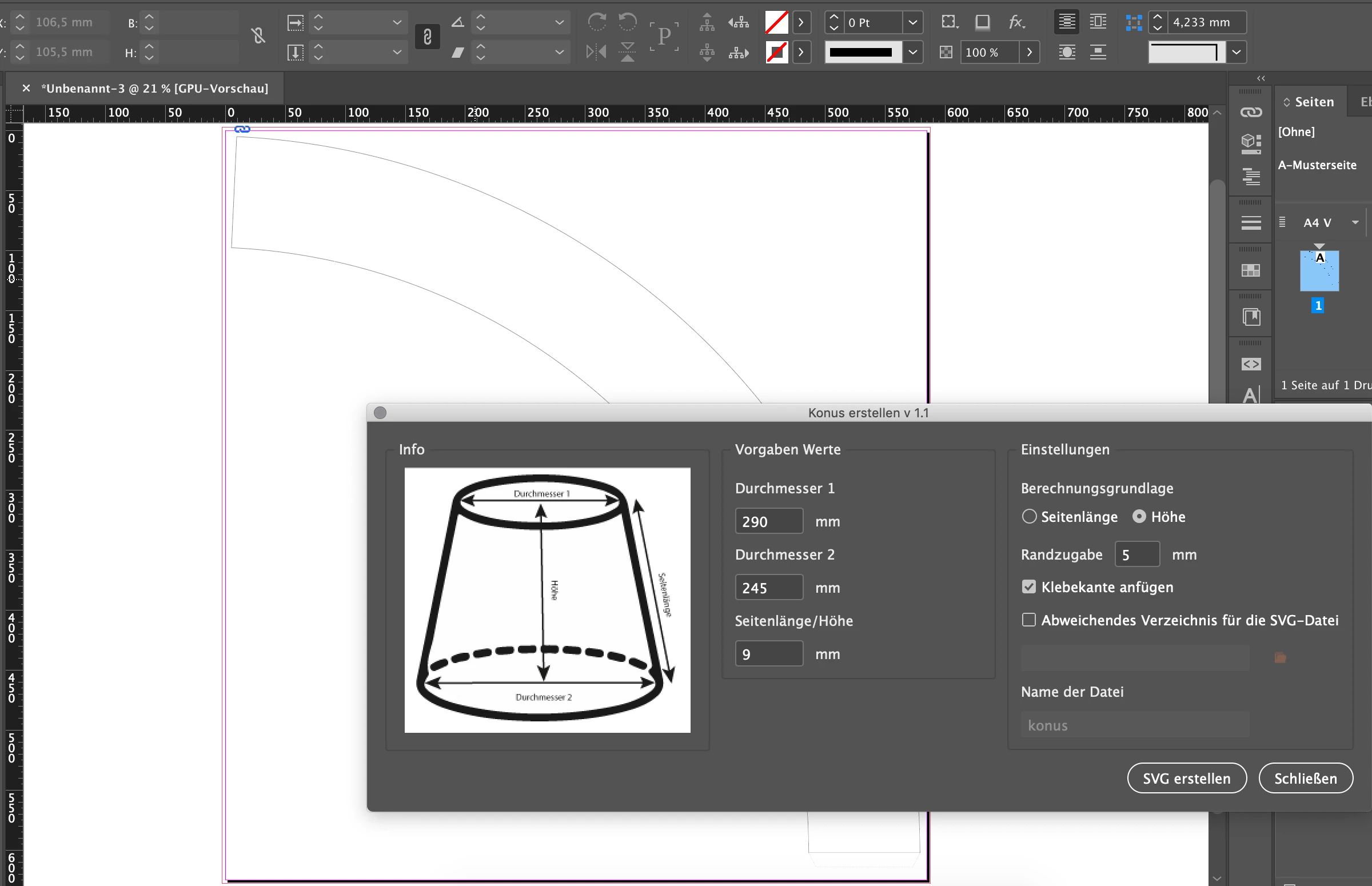

InDesign kann ja jetzt SVG, da habe ich ein Script geschrieben, welches aus den Angaben eine entsprechende SVG erstellt.
Da SVG's aber in ID als Bilder behandelt werden, muss aber doch mit Illustrator ran, um Stanze etc. zu erstellen. Aber mit der SVG kann man ja arbeiten.
Hier mal die Script-Datei (Nutzung auf eigene Gefahr): Konus Script

Danke für das Script!! ich werde es gleich versuchen!
Danke für die Hilfe!!!
