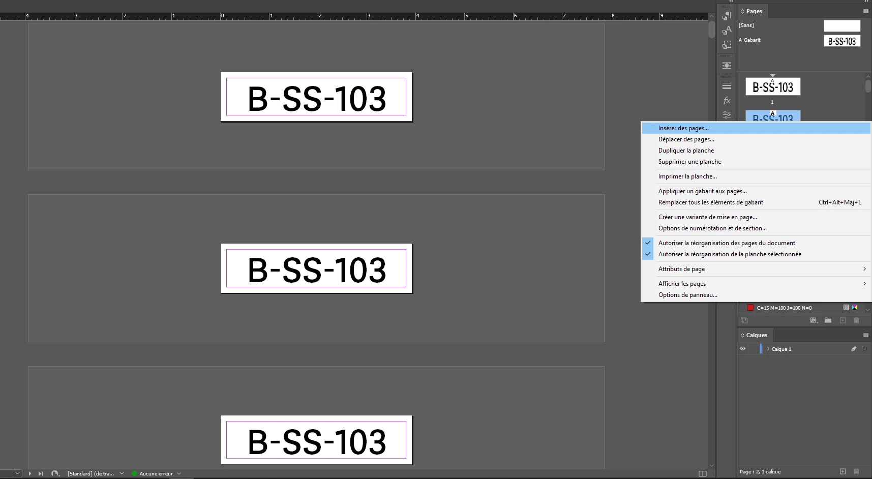

Bonjour, comme dit dans le titre je ne semble plus avoir l'option pour libérer tout les élément du gabarit.
Voici les tests que j'ai fait.
1- J'ai vérifier si j'avais bien sélectionner ma page et que je n'était pas sur mon gabarit.
2- Click droit sur une page et j'ai vérifier les options une par une mais aucune option pour libérer les éléments.
3- J'ai vérifier avec le menu en haut a droite de la fenêtre Pagfe... Toujours rien pour libérer les éléments.
4- J'ai redémarrer InDesign en réinitialisant les préférence système.
Es-que se serait moi qui passerait a côté sans m'en rendre compte ou es-que j'ai bien un bug.
Je joint une capture d'écran des options lorsque je fait un click droit sur un page et du menu de la fenêtre Page.
Merci d'avance pour votre aide.

Visiblement le terme français a changé : ta capture montre qu'il existe une commande « remplacer tous les éléments de gabarit », avec le même raccourci clavier que l'ancienne commande « libérer… »

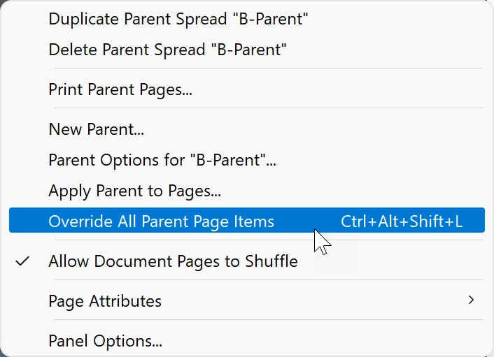

Does this menu not work (note the keyboard shortcut):

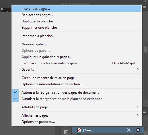

J'ai oublier de présiser que j'était sur la dernière version et que je suis capable de libérer les éléments en faisant ctrl+shift et  click gauche sur l'élément sur la page mais cela serais long a faire car je dois faire sa sur chaque élément.

jmlevyCommunity ExpertCorrect answer
November 10, 2021
