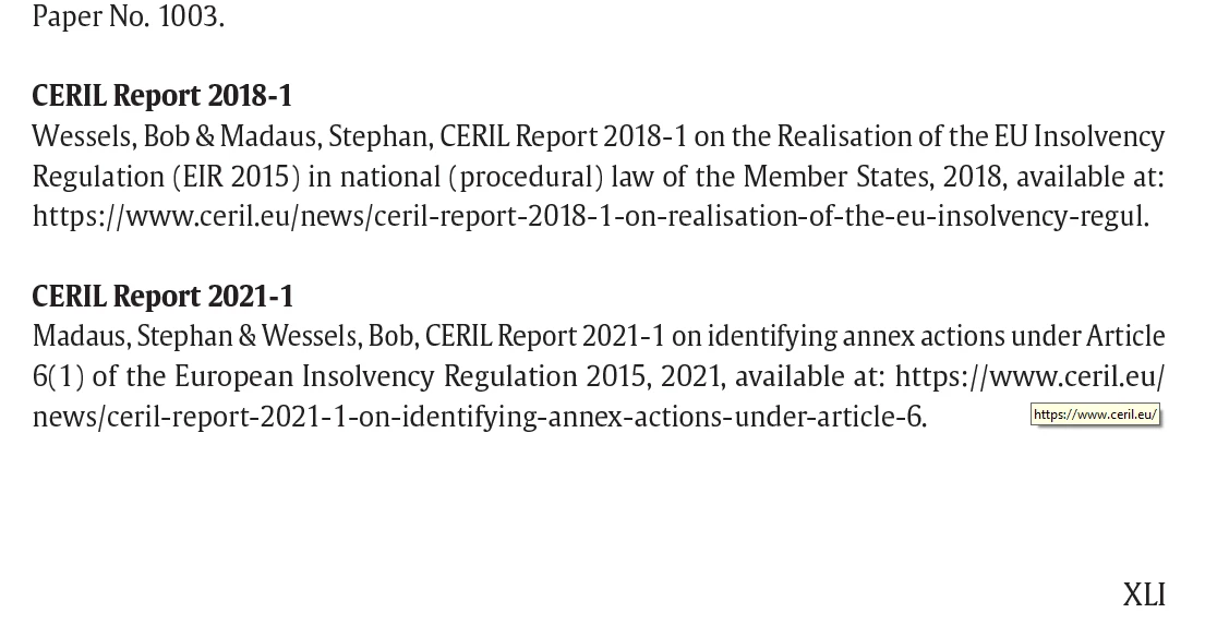

Mijn document heeft verschillende linkjes in de tekst staan, ook over meerdere regels. Echter wanneer de link op de eerste regel eindigt met een / of een _, breekt de link ook als ik het exporteer naar PDF.
De link die daarboven staat, werkt wel gewoon in z'n geheel.
Is er een oplossing, zonder dat ik alle links bij langs moet gaan en apart een hyperlink moet gaan toewijzen?

    The only reason they work without doing that is because you have your PDF reader set to automatically detect them. If you want them to work all the time, you need to set them yourself.
    This is not an InDesign issue.

    To back up Bob, this has been an issue with PDFs for a long time. Not with just InDesign.
