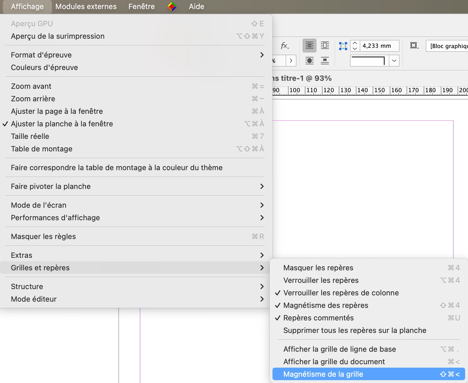

Depuis quelques jours, la fonction "magnétisme des repères" ne fonctionne plus du tout. J'ai essayé de désactiver puis réactiviter mais rien n'y fait. C'est terriblement embêtant pour la création... Avez-vous une idée de comment résoudre ce problème ? Merci d'avance

Comme l'écrit @Mike Witherell c'est certainement parce que l'option Magnétisme de la grille est activée.

J'ai désactivé et réactivité seulement Magnétisme des repères mais rien n'y fait

Il faut décocher l'option « Magnétisme de la grille »

Parfois, lorsque les « Guides intelligents » et « Snap to Grid » sont activés ; ces deux caractéristiques s’affrontent. Avez-vous activé ces deux fonctionnalités ?
Avez-vous désactivé Affichage > Grilles et guides > Aligner sur les guides ?">Avez-vous désactivé Affichage > Grilles et guides > Aligner sur les guides ?
Sometimes, when you have "Smart Guides" on as well as "Snap to Grid" turned on; these two features fight with each other. Do you have both of these features turned on?
Do you have View > Grids and Guides > Snap to Guides turned off?

Bonjour, merci pour votre retour. Je n'ai pas le cheminement que vous préconisez. J'ai seulement Affichage > Grille set repères. Tout le reste je n'ai pas du tout et je dispo de la dernière version et dernière mise à jour du logiciel
