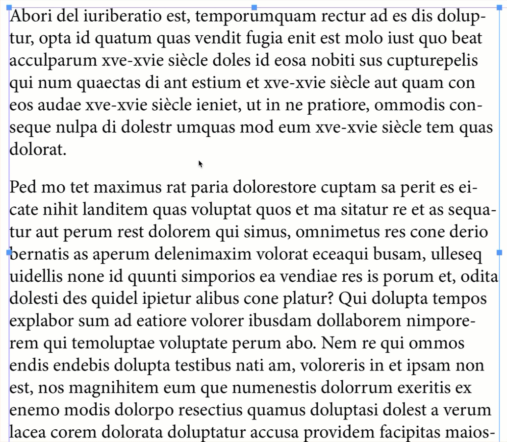

Bonjour,
J'ai un document de 650 pages qui contient ce texte " xve-­xvie siècle ".
Je voudrais ajouter le "s" à siècle. J'ai beaucoup  cherché, mais je bute sur l'expression Grep à utiliser.
Quand j'écris ([\l\u]+-~-[\l\u]+\s)siècle\b, je trouve bien toute la séquence, mais quand je veux restreindre la sélection au mot siècle par (?<=[\l\u]+-~-[\l\u]+\s)siècle\b,  InDesign ne trouve aucune correspondance.
J'ai l'impression qu'il ne manque pas grand chose mais je sèche.
Merci
Correct answer Barb Binder
Try:
([\l\u]+-­[\l\u]+\s)\Ksiècle\b
(I added the red to make it easy to see.)
Or you could go with ([\l\u]+-­[\l\u]+\ssiècle)\K\b and just add the s.
~Barb
