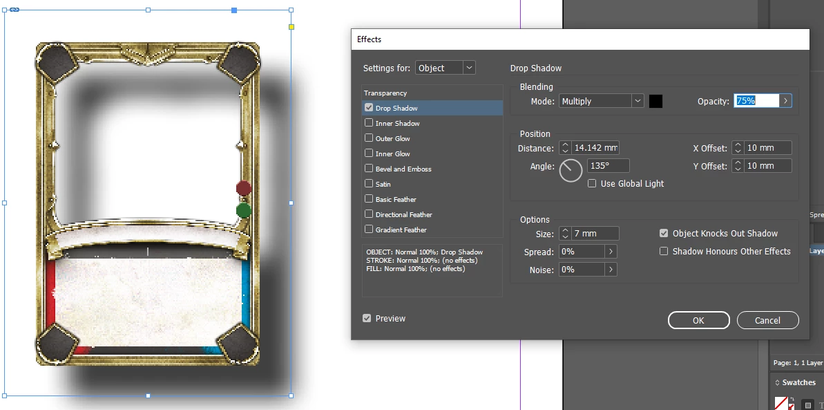

Ich würde gerne Produktfotos die auf weißem Hintergrund fotografiert sind, im InDesign auf eine farbige Fläche stellen. Bisher habe ich dazu immer das selbe Foto 2x eingefügt: das gesamte Foto auf multipliziert gestellt (damit sich der Schatten mit meiner Farbfläche mischt) und darüber das freigestellte Produkt.
Gibt es eine Einstellung, dass ich mit nur einem eingefügten Bild das gleiche Ergebnis erhalte?

You can turn on Shadow in the InDesign:
