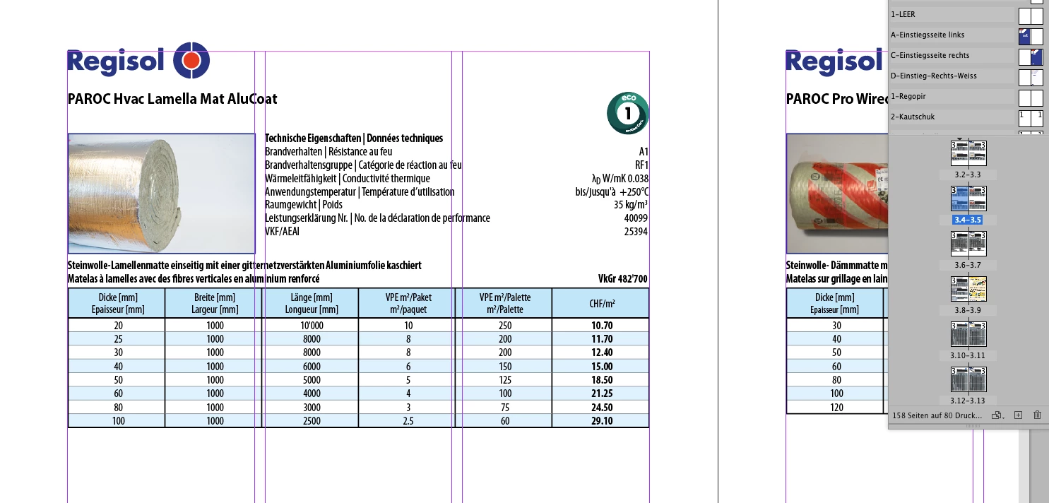

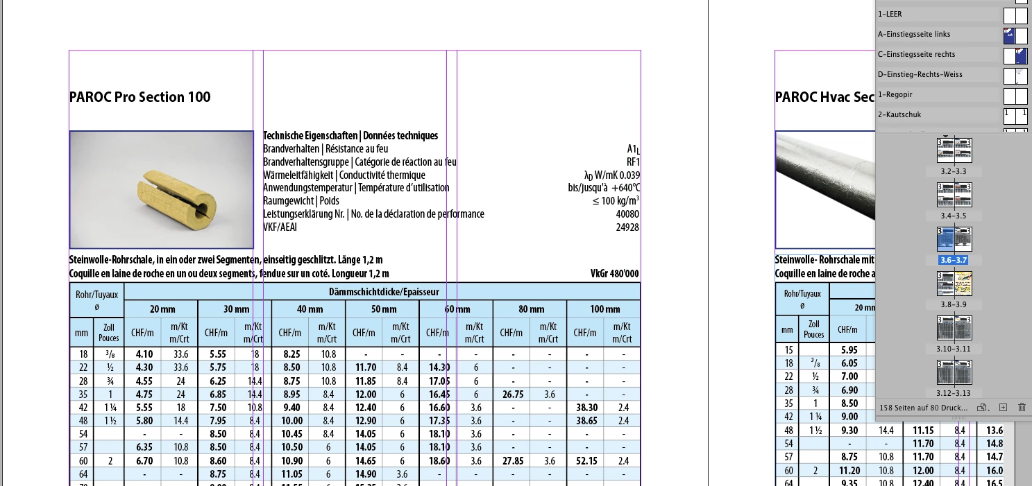

Also die Musterseiten (er bockt nur bei der Musterseite 3) ist hier ersichtlich mit dem Logo oben links
Auf den Seiten 3.4 und 3.5 ist das Logo ersichtlich (Musterseite 3)
Auf den Seiten 3.6 und 3.7 ist es verschwunden (obwohl auch Musterseite 3 angezeigt wird)
Ich hab diese Seite sicherheitshalber auch nochmals neu gemacht und genau das Gleiche.
