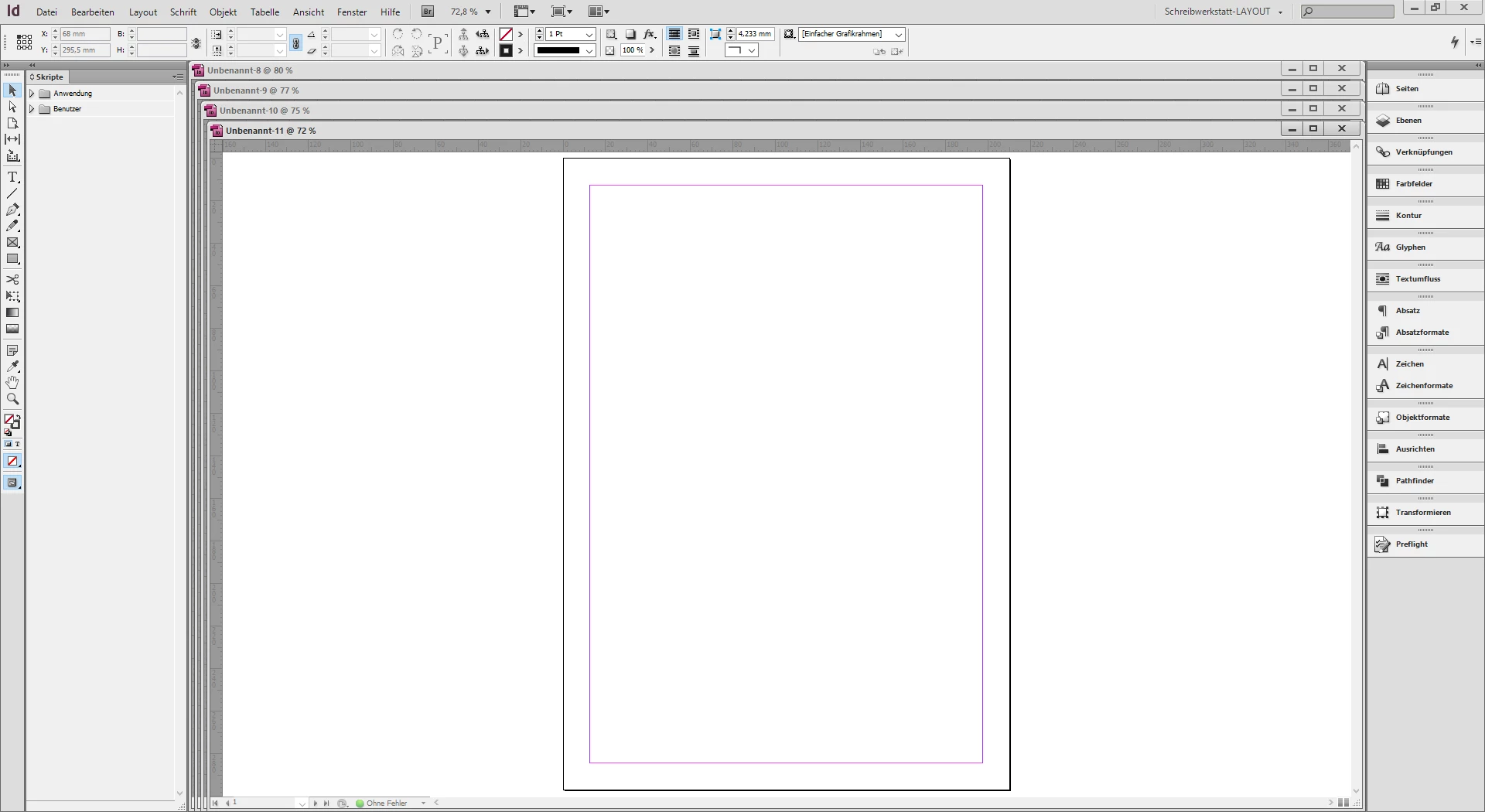

Mit der alten InDesign CS6-Version werden dann neue Dokumente frei schwebend und gestaffelt angezeigt:
Bei InDesign 2022 ist mir die Staffelung der Fenster noch nicht gelungen, sodass jedes neue Dokument die bereits geöffneten alten überdeckt, zwar auch frei schwebend, aber die Übersicht ist schwieriger als mit den gestaffelten Fenstern der CS6.
