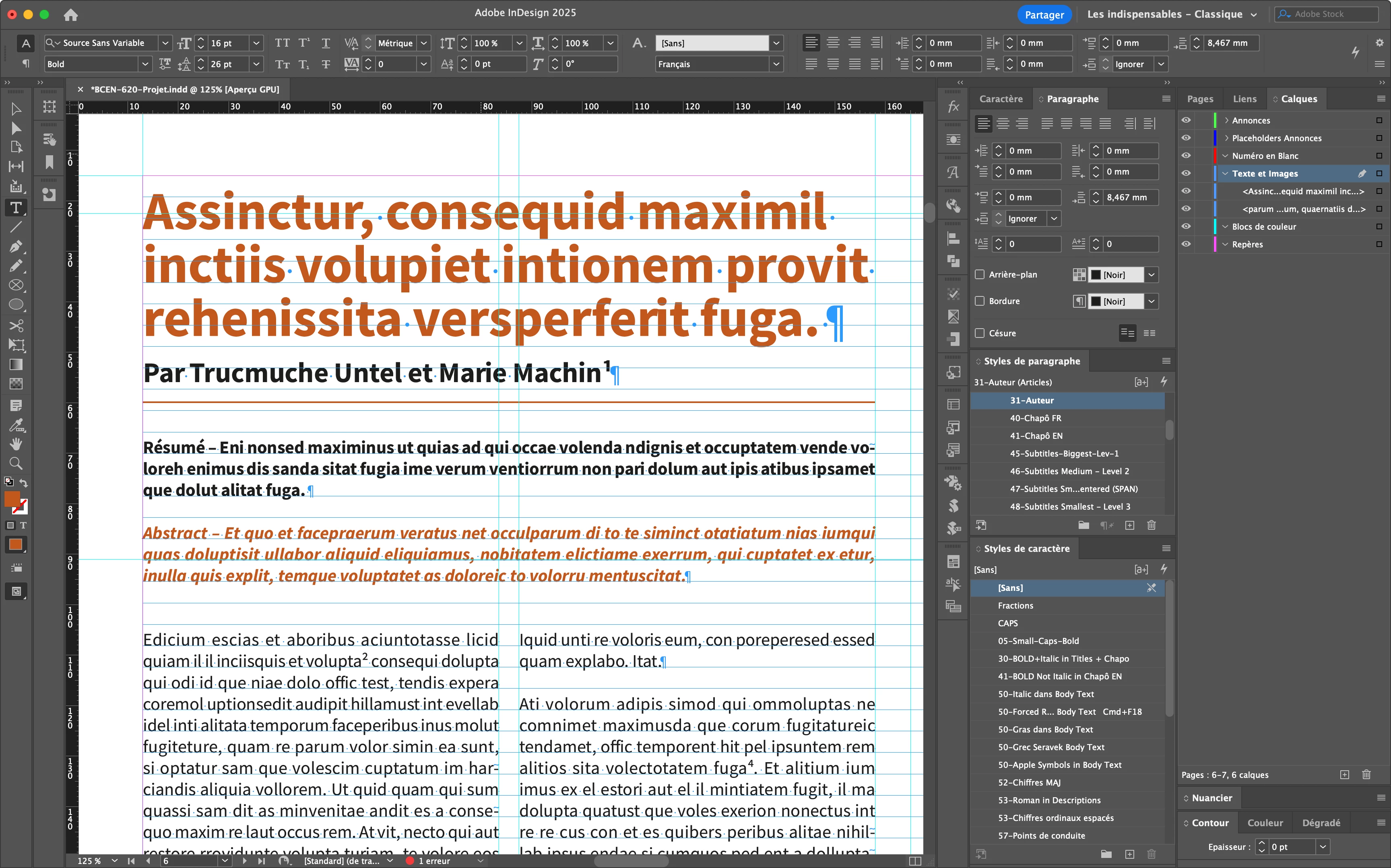

La structure des articles est toujours la même : chacun contient un long titre, un ou plusieurs auteur(s), un résumé dans deux ou trois langues et puis l'article proprement dit (le body text).
L'ensemble se trouve dans un bloc en deux colonnes, mais les titres, auteurs et résumés occupent deux colonnes (option étendue de colonnes).
Or souvent, à côté de l'auteur se trouve un appel de note avec une note de bas de page qui donne des informations sur l'auteur.
Il se trouve qu'au lieu d'apparaître en bas de la colonne avec toutes les autres notes de la première colonne de body text, cette note apparaît sous le résumé en anglais, c'est-à-dire sous le dernier paragraphe qui utilise l'option "étendue de colonnes".

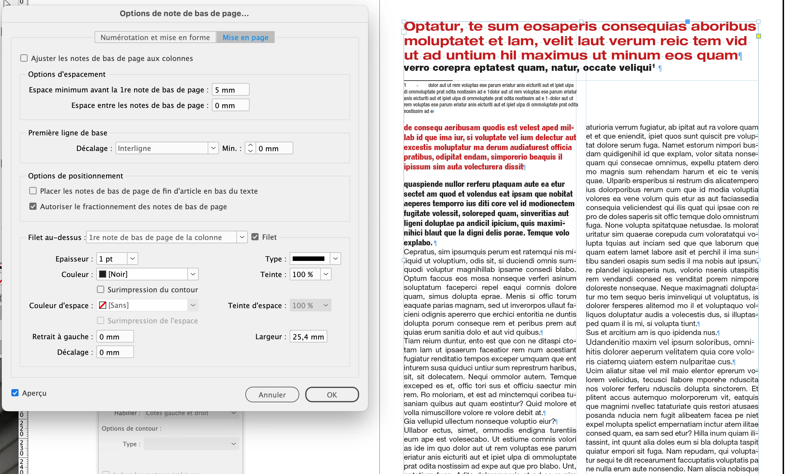

Première capture d'écran : l'article (un seul bloc en deux colonnes) avec les notes en bas de page qui courent sur les deux colonnes.

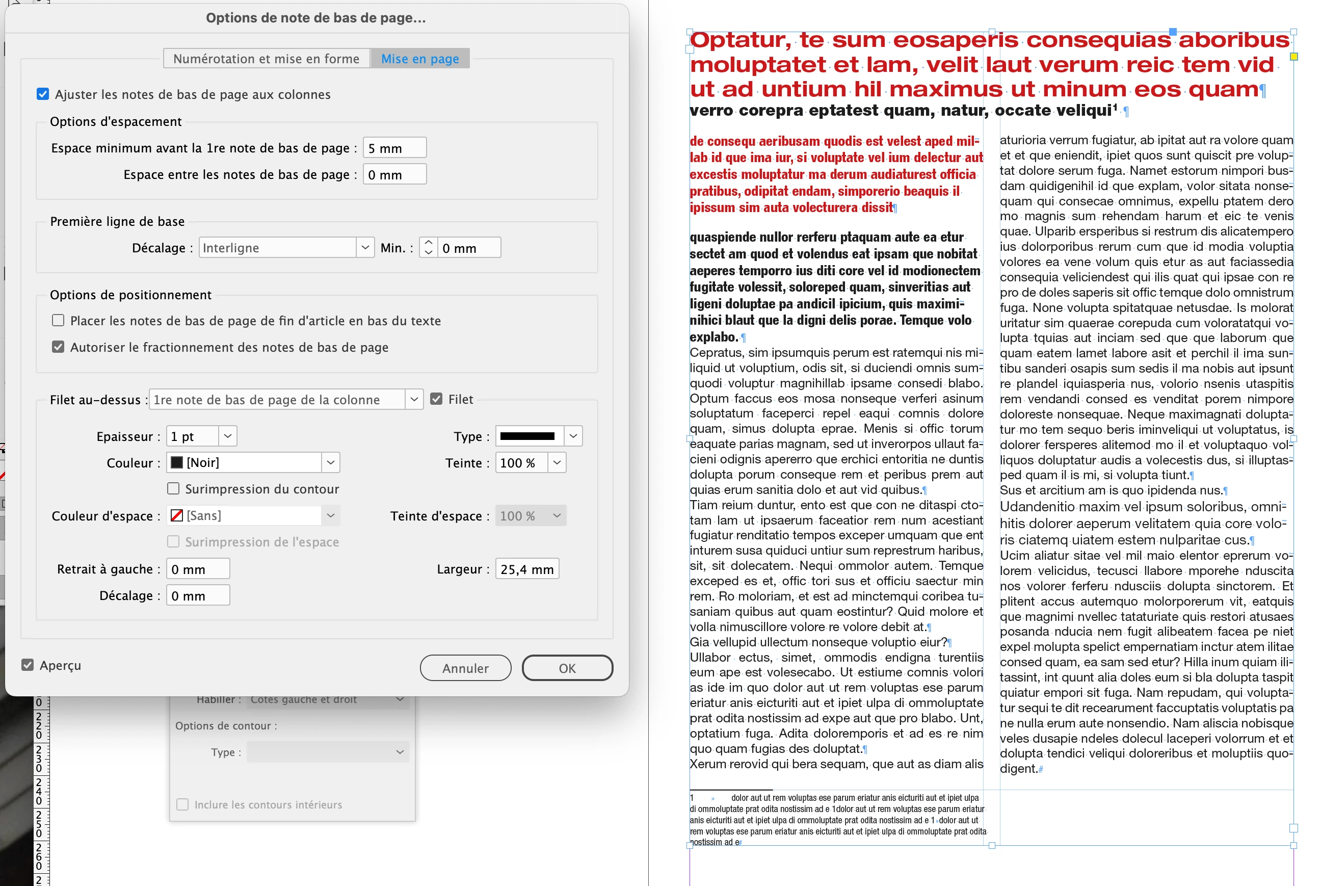

Seconde capture : avec l'option "Ajuster les notes de bas de page aux colonnes", la première note apparaît intercalée sous le second résumé et avant le premier paragraphe du body text !?
Je ne comprends pas bien le problème : la seule façon pour moi de reproduire le problème est justement de décocher l'option « ajuster les notes de bas de page aux colonnes »

Merci pour votre aide.  Je suis sceptique car avec les mêmes options, j'obtiens un résultat très différent (voir les fichiers INDD que j'ai postés plus haut, et le résultat souhaité au format PDF).
Dans votre second exemple, comment faites-vous pour que la note s'arrête à la largeur de la colonne ? Alors que justement, la case en question onlige les notes à s'étendre sur les deux colonnes.  (La version anglaise du logiciel est plus claire : Span Footnotes Across Columns = étendre les notes sur toutes les colonnes).
Si vous ajoutez des notes dans le body text des deux colonnes, que se passe-t-il ?
jmlevy
Nov 20, 2024 4:46 PM UTC
Tout simplement en mettant un retrait à droite de la valeur de la largeur de la colonne plus la gouttière dans les options du style de paragraphe appliqué aux notes.
Ça ne permet malheureusement pas d'avoir la note de bas de page sous la colonne de droite. J'avais fait ma réponse avant d'avoir réellement compris ce que tu souhaitais obtenir, raison pour laquelle j'ai ensuite modifié ma réponse initiale.
Pour le moment, je constate donc le même problème que toi.
