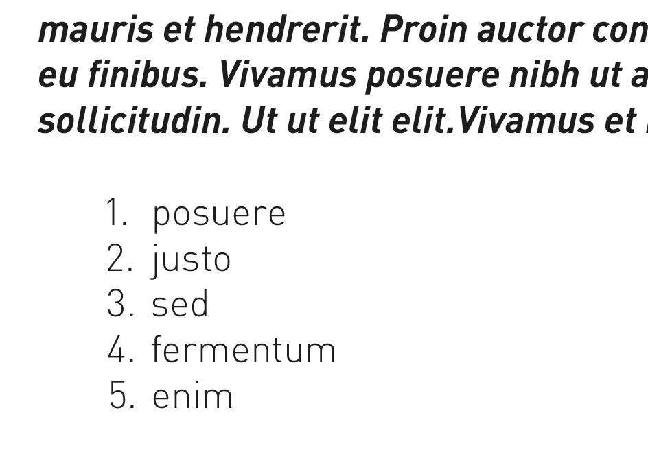

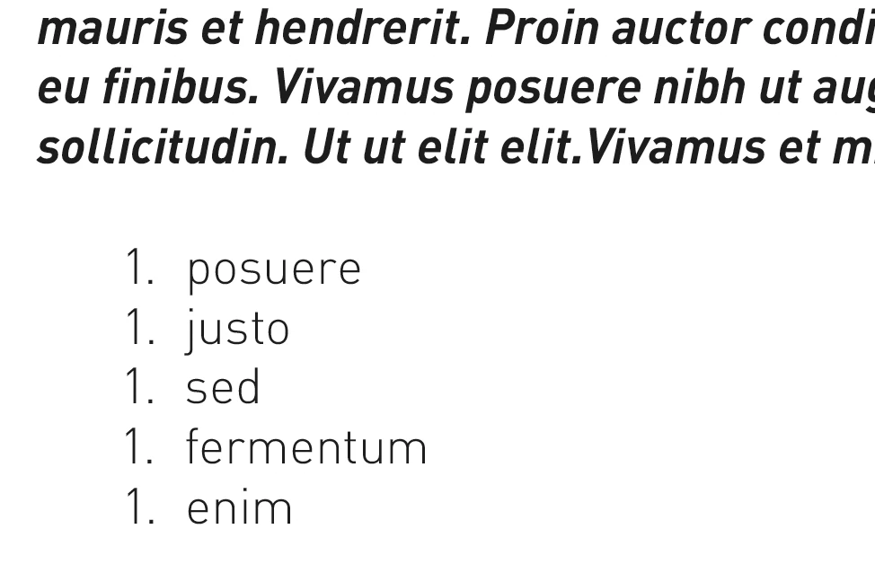

ich wähle bei meinem Text die Aufzählungsliste mit Nummern, in den Optionen definiere ich Abstand, Stil usw. Dann möchte ich diese nummerierte Liste als neuen Absatzformat speichern, um es bei anderem Text als Stil anzuwenden. Sobald ich den Stil anwende, wird mir aber die Liste nicht mehr mit foldenden Nummern 1. 2. 3. 4. usw. angezeigt sondern nur mehr mit 1. 1. 1. 1. usw.
Wenn ich in den Optionen anstatt "Nummerierung neu beginnen" auf "Nummerierung fortführen" wechsle, dann wird mir die Liste mit den Nummern normal angezeigt, aber leider gehen die Nummern bei den nächsten Aufzählungslisten weiter und das möchte ich nicht. Ich möchte bei jedem Textblock immer erneut bei 1 Anfangen!

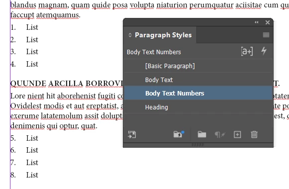

Ich definiere die Liste und speichere es als neuen Absatzstil:
Das passiert sobald ich den Absatzstil anwende:

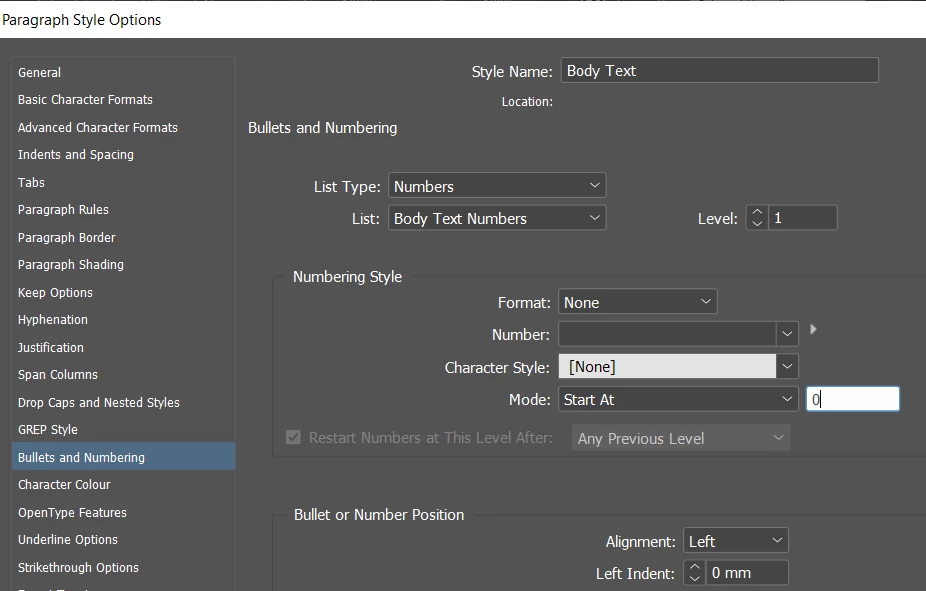

Correct answer Eugene Tyson
Ich verstehe diesen Tipp nicht, was bedeutet es auf 0 zu setzen? Kannst du mir bitte deine Anleitung Schritt für Schritt erklären damit ich es reproduzieren kann? Danke

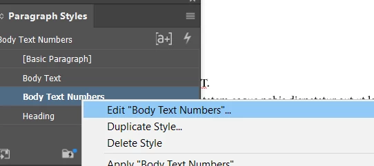

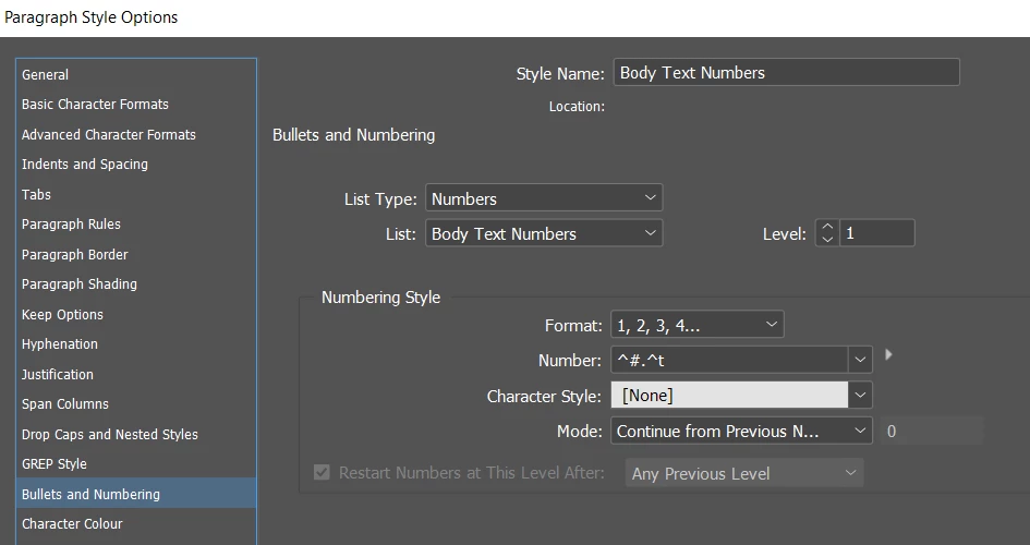

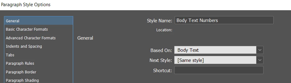

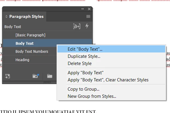

This is how it typically goes
Edit your Body Text style
Set the Bullets and Numbering - Notice List + Format + Number + Start At fields
Edit Body Text Numbers
Based on Body Text
Edit the Style
Change the numbering to same List
Change the Format
Change the Number Field
Change the Mode
Result
Sample file attached
Notice - Body Text is the PARENT for all styles
All styles are BASED ON Body Text
So all new style inherit the Start At 0 as it's based on Body Text
