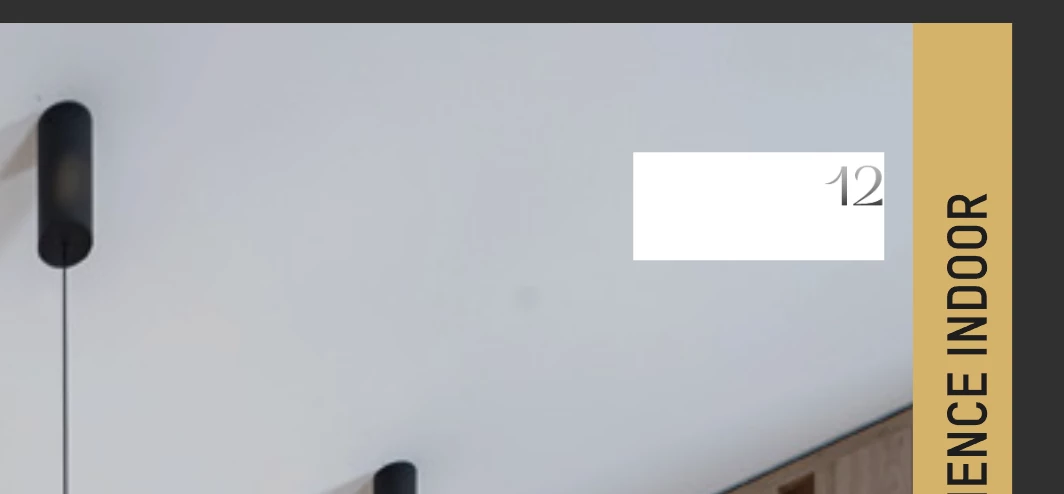

Mahlzeit zusammen!
ic habe eben mein Dokument online veröffentlicht, da hat die Pagina einen weissen Hintergrund. In den Musterseiten ist aber keine Farbe eingestellt. Was kann ich tun, dass diese weisse Fläche nicht mehr zu sehen ist?

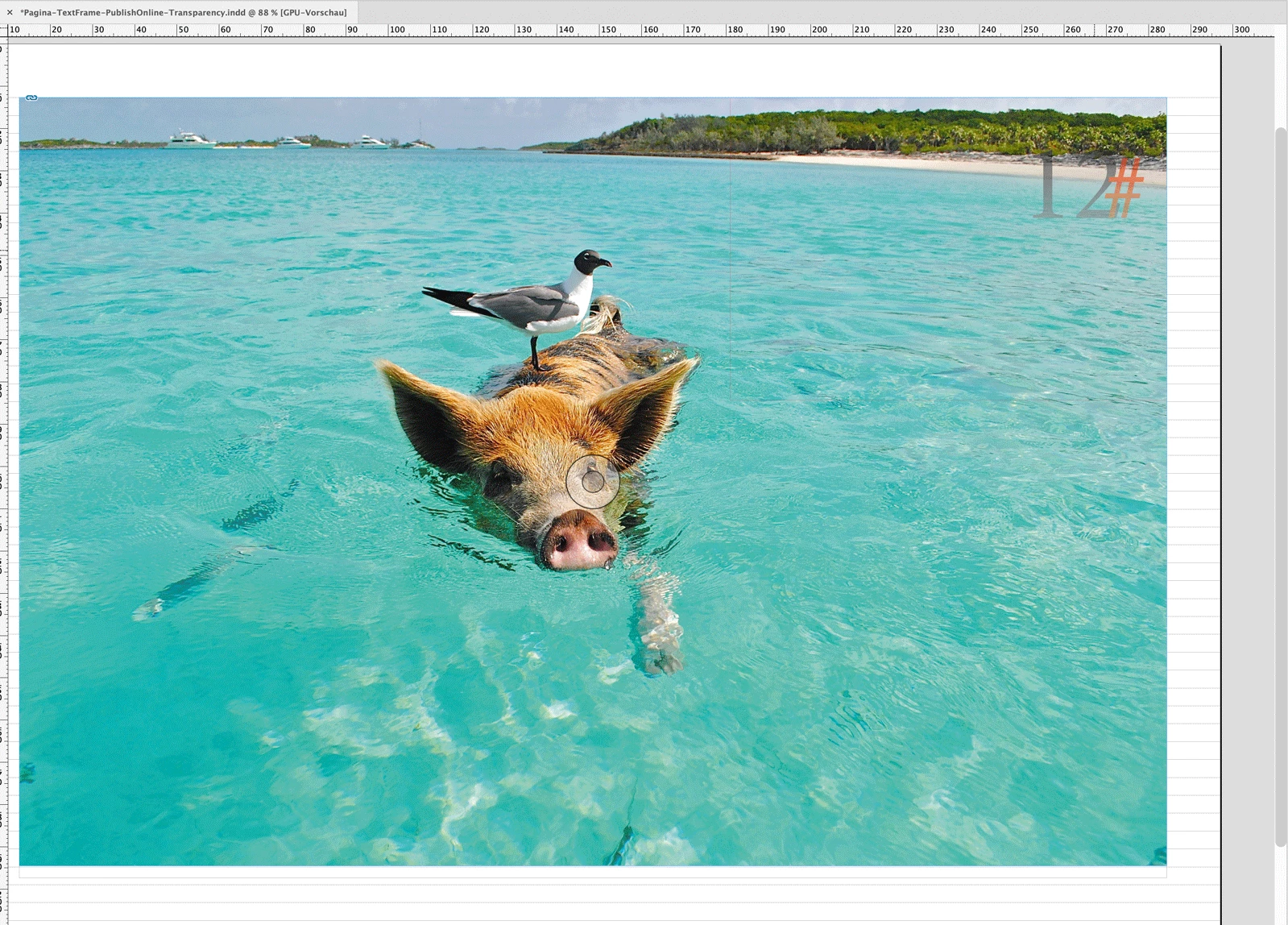

Hier mein Beispiel mit Transparenz am Textrahmen:
https://indd.adobe.com/view/8c5cc91a-11ca-4945-9163-145f1587fbfb
Im Layout sieht das so aus:
Lösung: nimm die Transparenz aus dem Textrahmen raus.

Hab's gerade mal mit einer Testdatei probiert. Der Textrahmen mit der automatischen Seitenzahl ist auf einer gesonderten Ebene. Die Seite 12 enthält eine Abbildung ohne Transparenz. Das Ergebnis ist wie beabsichtigt:
https://indd.adobe.com/view/db9f4393-2c77-448e-ac89-1e62641e351d

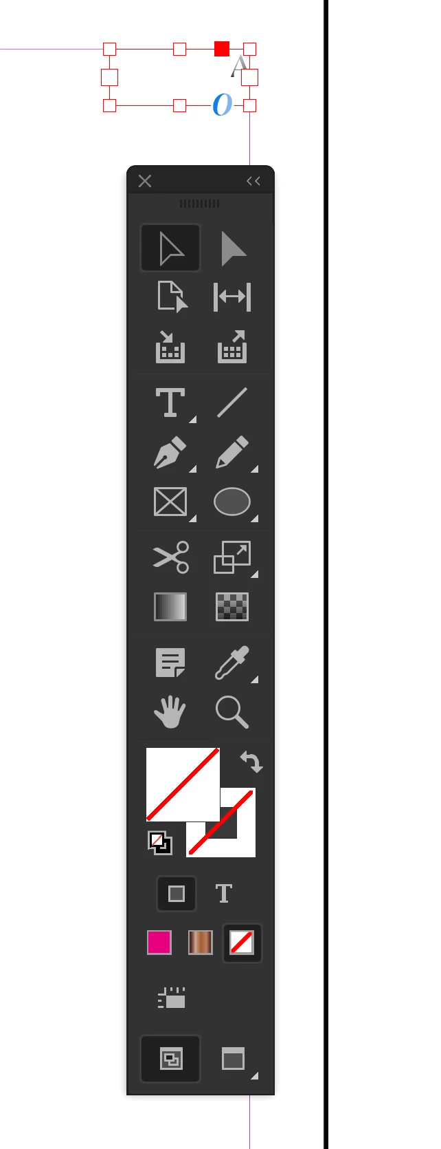

Liegt irgendein Effekt auf dem Textrahmen oder dessen Inhalt?
Dann könnte das die Ursache sein. Das Flachrechnen des Effekts beim Publish Online bedingt dann den weißen Hintergrund.
