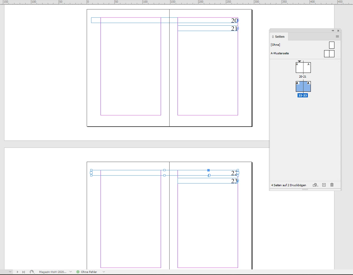

How can we automatically insert the number of the 2 pages of a sheet ont he right page only?
Correct answer Laubender
Hi romainb86940936,
that requires a little trick. The text frame holding one of the auto numbers must be part of the opposite page.
And the center of that frame must be positioned on that opposite page like the one I selected in this screen shot:
Uwe Laubender
( ACP )

Hi romainb86940936,
Uwe Laubender
( ACP )

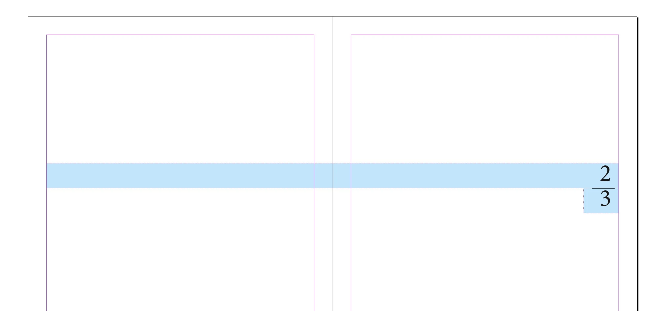

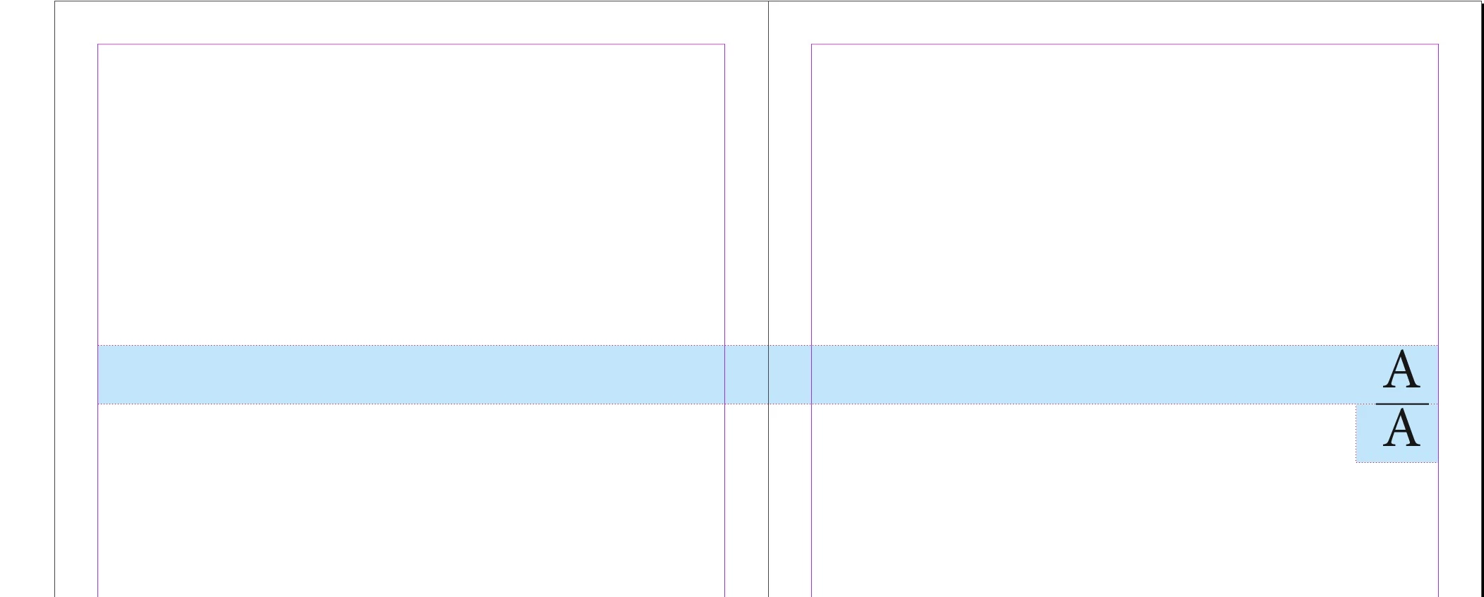

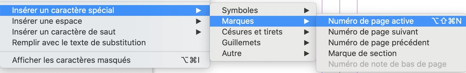

Sur la page de droite du gabarit, il faut créer un bloc dans lequel on demande la numérotation automatique (de la page courante).

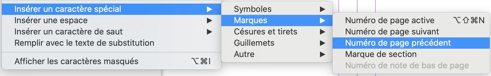

Au-dessus de ce bloc, il faut créer un bloc qui s'étendra sur toute la largeur de la planche et dans lequel on insère le caractère spécial :
Pour que ce soit plus compréhensible, j'ai appliqué un fond de couleur aux blocs :
