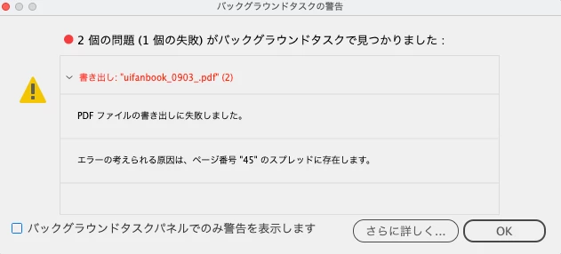

こちらの投稿とほぼ同じ内容のことが起きているのですが、
・IDMLで書き出したものを開き保存し直す
・バックグラウンド保存をオフにする
・PDF 書き出しプリセットを変えてみる
・PDF 書き出しプリセット名を半角英数字にする
・下記リンクの通りダウンサンプルまわりを調整する
https://helpx.adobe.com/jp/indesign/desktop/troubleshoot/file-and-output-issues/pdf-export-fails.html
をやってみたのですが解決せず、
・エラーの原因だと示されたページを除いて書き出す
をやってみても、今度は別のページが原因とされてエラーが出てしまい、
どうしてもpdfを書き出せません…。
エラー元だと示されるページに関しても、重い画像は使用しておらず、
メモリの問題ではないように思います。
Illustratorのデータをリンクファイルとしてマスターに配置しておりますが、
こちらについても重いデータではありません。
もし何かお知恵がございましたらご教授いただけますと幸いです。
何卒よろしくお願いいたします。

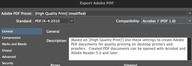

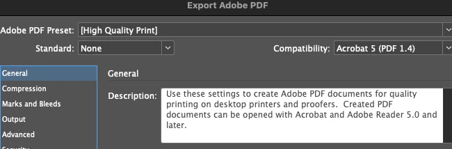

When you export the PDF, try this basic setting first:
If that works, then try changing the standard setting. Majority of my files has some transprancy so, PDF/X-4 is used.

September 3, 2026
環境設定のリセット、インストールのやり直しなど試したのですが、
変わらず全ページ書き出すことはできませんでした。
Illustratorのファイルをリンクしているページもありますが、
エラーの原因とされるページにはテキストとindesignで作ったオブジェクトしか配置しておらず、原因が分かりません…
色々試してみて、ページを分けて書き出すことはできたので取り急ぎこの方法で自己解決とさせていただきます
とはいえ原因やエラーの対処方法がよく分からないままなので、もし何かエラーの解決策がありましたらご回答いただけますと幸いです…!
September 3, 2026
バックグラウンドで書き出ししない設定にできたと思っていたのですが、相変わらずバックグラウンドで書き出し→エラーとなっているようです…。
indesign2023で作業していたときはこういった設定をしないままでも特に問題なく書き出せていたので、やはりインストールからやり直した方がよいのでしょうか…
