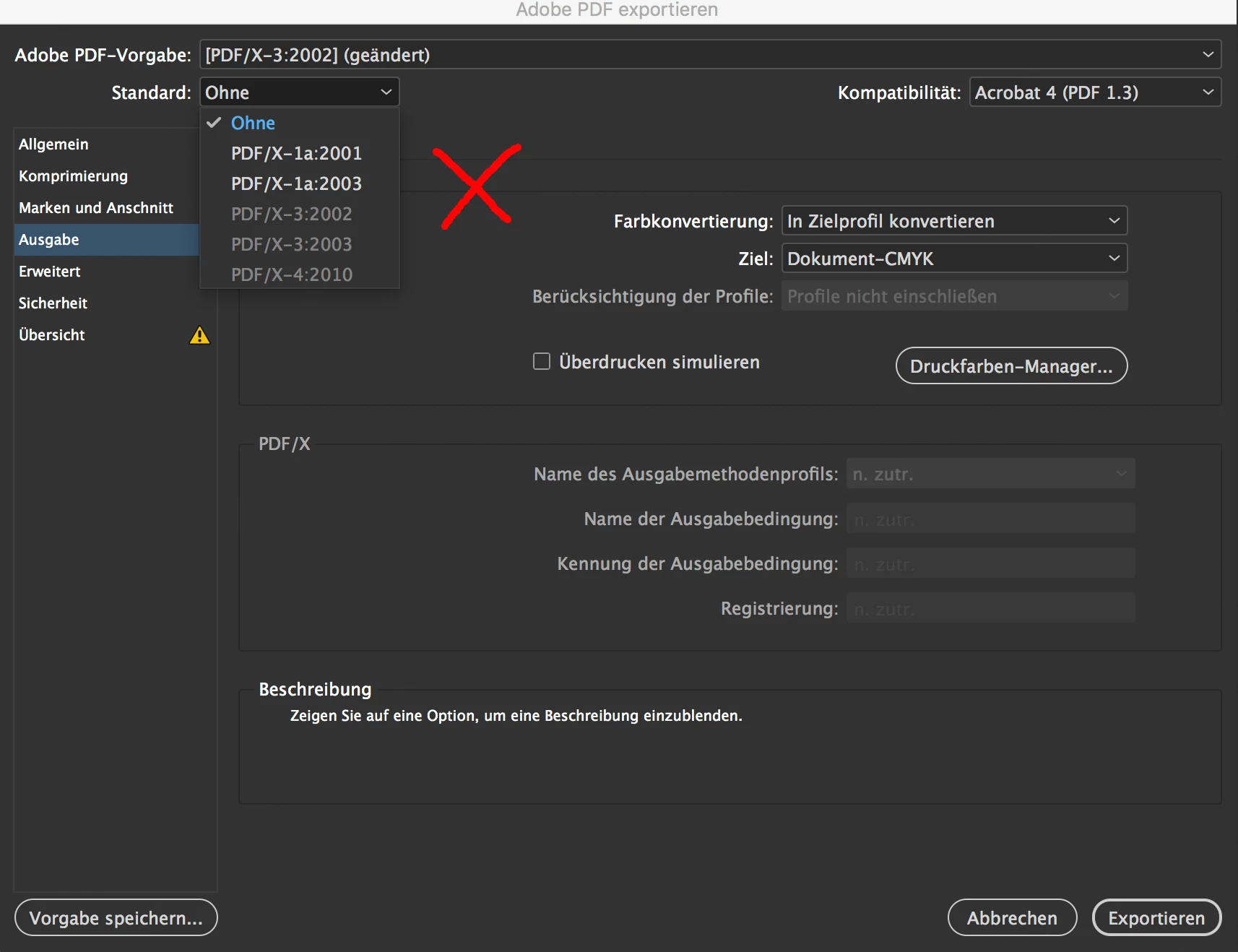

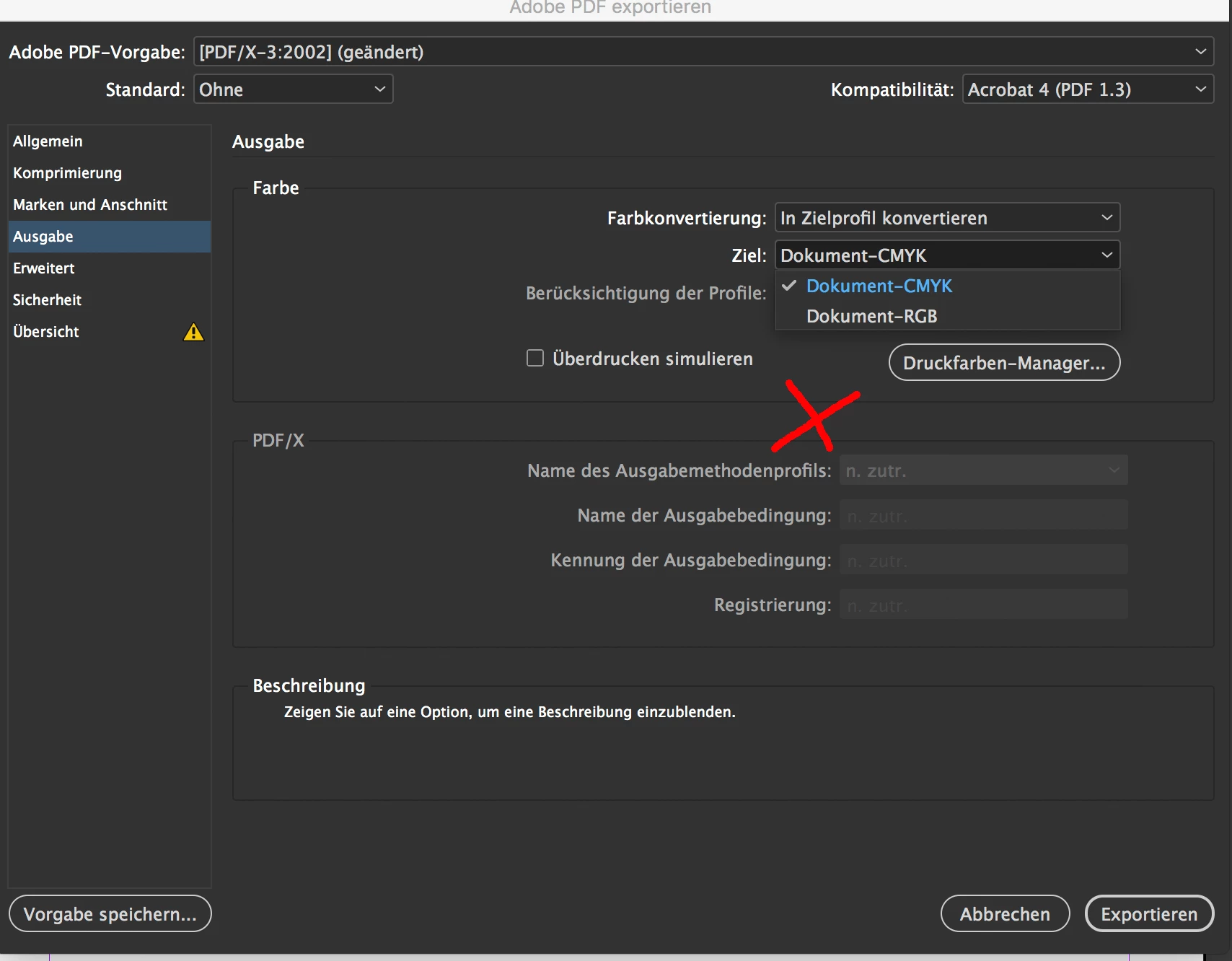

Hallo,
seit dem Update auf CC2019 sind meine gewohnten .pdf-Vorgaben verschwunden.
Ich habe Screenshots angefertigt.

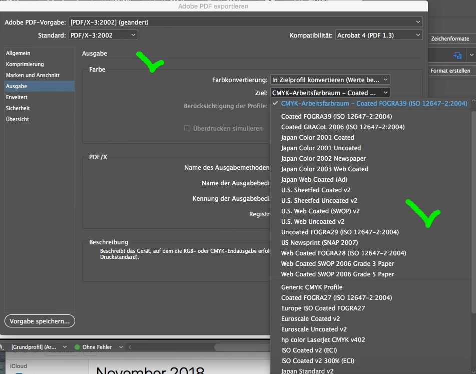

1x wie es vorher aussah. (Screenshot von meinem Zweit-Rechner, wo nach dem Update merkwürdigerweise alles beim Alten ist)
2 x wie es jetzt aussieht.
Da fehlen plötzlich alle Möglichkeiten, ein vernünftiges Druck-pdf auszugeben.
Wo sind die Job-Options geblieben?
Was kann ich tun?
Ist relativ dringend, weil ich jetzt einen Druck-Job in Auftrag geben muss.
Danke
Andreas

Hallo Andreas,
ein klares Zeichen dafür, dass das InDesign-eigene Farbmanagement ausgeschaltet ist.
Schau nach unter: Bearbeiten > Farbeinstellungen.
Gruß,
Uwe

November 1, 2018
Hallo Uwe.
Du schon wieder!!!
Schön, dass es Dich gibt.
Ja, daran hat es gelegen.
Alles wieder gut.
Danke.
Andreas
