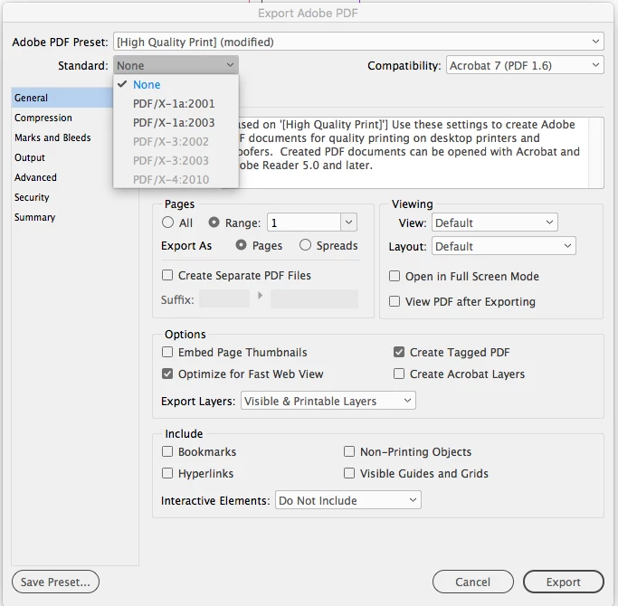

Wir haben ein Update auf aktuelle Version InDesign. Jetzt kann beim PDF Export kein PDF x3 und PDF x4 mehr angewählt werden.
Bisherige Maßnahmen:
- Neustarts
- Voreinstellungen InDesign zurückgesetzt
- Recherche hat keine weiteren Lösungsvorschläge ergeben
Kann wer helfen???

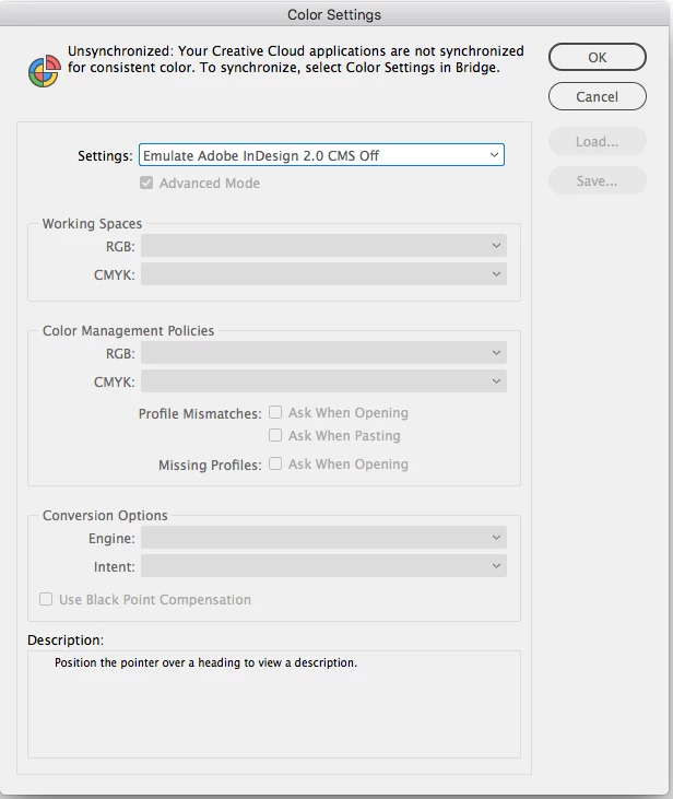

rob day
December 1, 2020
Here’s Uwe’s answer illustrated:
March 24, 2021
Vielen Dank für den Hinweis auf die seltsame Einstellung in den Color Settings, die ich gar nicht eingestellt habe! Ist das vielleicht mit einem update automatisch verdreht worden? Wie auch immer, diese Einstellung zu korrigieren hat das Problem gelöst: Pdf/X-4 ist wieder auswählbar.

Hallo Pia,
das deutet darauf hin, dass die Farbeinstellungen unter Menü Bearbeiten > Farbeinstellungen… auf:
"Simulieren: Adobe InDesign 2.0 CMS deaktiviert" stehen.
Ändere das und PDF/X-4 und PDF/X-3 sollten beim PDF-Export wieder verfügbar sein.
Gruß,
Uwe Laubender
( ACP )

Derek Cross
November 23, 2020
Which exact version of InDesign and OS?
What happens if you change the preset in the first field of the PDF dialogue box?
