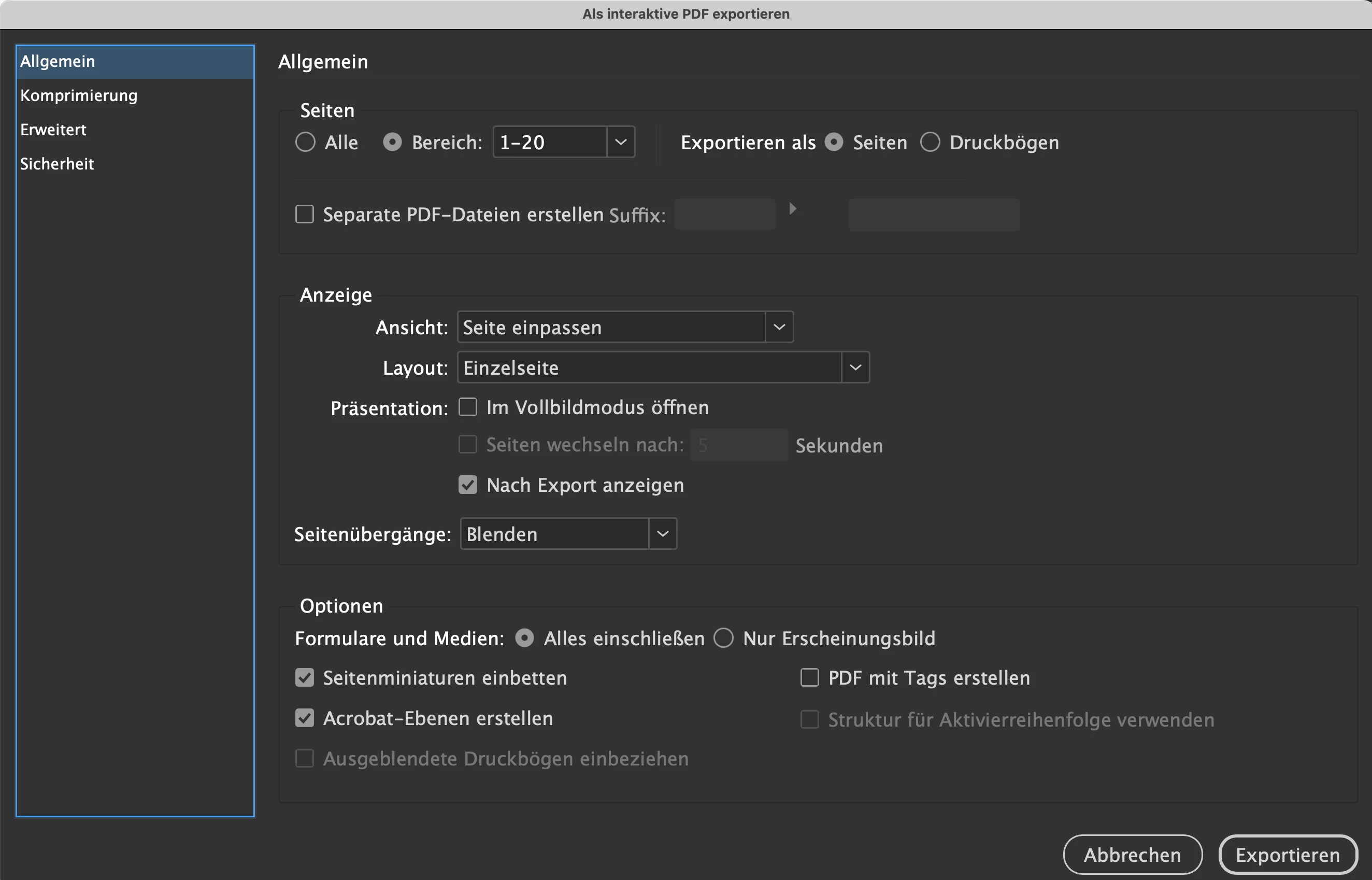

Did you check the 'Include Hyperlinks' checkbox in the Export PDF window?
Mar 6, 2025 5:50 AM UTC
Ich habe diese Option nicht. Bei mir sieht das so aus.
