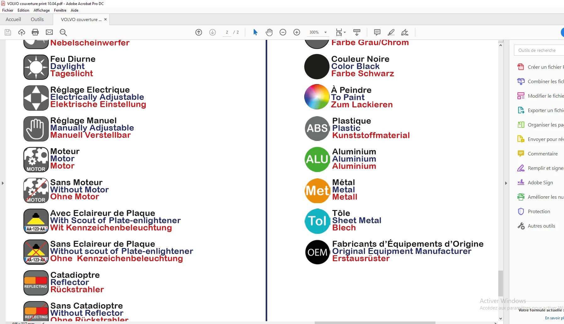

Bonjour,
J'ai besoin d'aide.

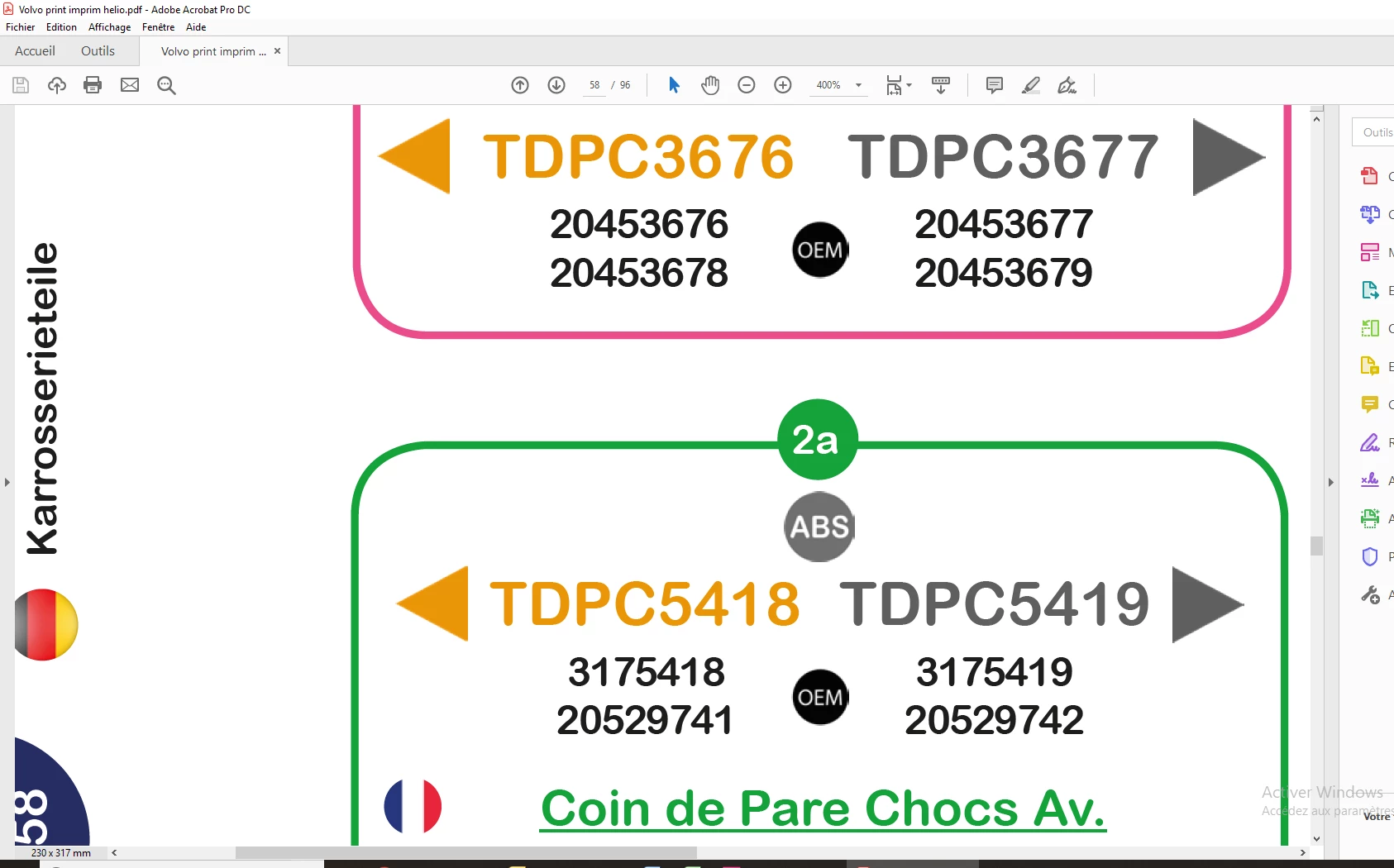

L'or de l'exportation de mon catalogue en PDF pour impression, je me rends compte à la lecture du pdf que tout mes pictogramme qui sont des png en CMJN,
Bavent à l'écran et à l'impression.
est-ce que quelqu'un saurait d'où peux venir le problème ?
sachant que sur indesign ils sont parfaitement net.
En vous remerciant d'avance

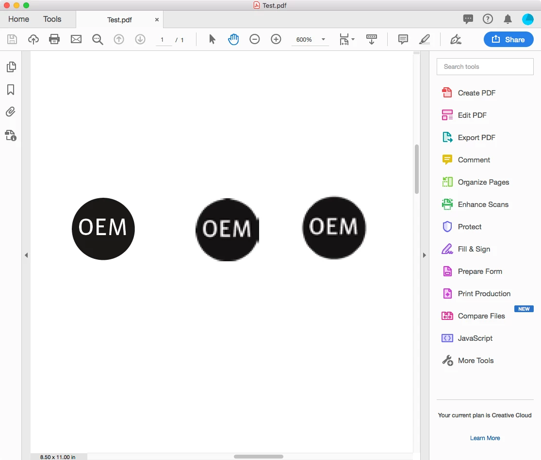

    This has come up before, it happens when the canvas is cropped to the circle’s edge, and the PNGs get sampled down on export.
    Either try adding some canvas space around the circles in Photoshop, or turn off down sampling in the PDF Export Compression tab.

    From left to right, pasted from AI, AI export to PNG, the exported PNG with padding added in Photoshop:
