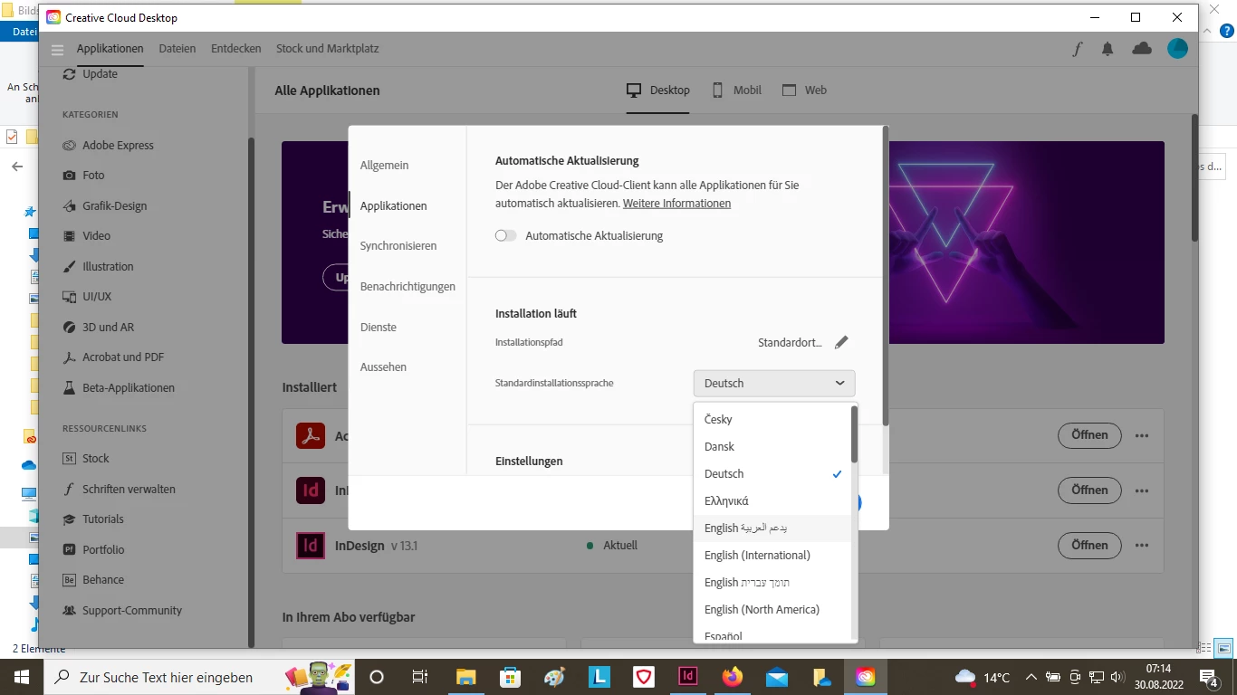

Du musst erst eine ME-enabled Version installieren, damit Du in beiden Richtungen setzen kannst, bearbeiten geht auch ohne dieser Version. Deswegen musst Du nicht die Deutsche Version deinstallieren.
  1. Du gehst zur CC Dektop Application, das ist die mit dem roten Logo und/oder dem CC zu einem Unendlichkeitssymbol zusammengesetzt.
  2. Gehe zu den Voreinstellungen.
  3. Links findest Du die Kategorie Applikationen, dort scrollst Du gaaaaaaanz runter.
  4. Die vorletzte sichtbare Kategorie ist Programmsprache
  5. Dort wählst Du Englisch Arabisch enabled, der zweite Teil ist in arabischer Schrift
  6. Jetzt kannst Du alle Programme, also auch InDesign wählen, die Du auf arabisch benötigst.
  7. Jetzt klickst Du auf installieren und fehlende Module und zusätzliche Schriften werden installiert.
  8. Dann startest Du die Programme, ob sie funktionieren. Ist alles ok, schließt du diese wieder.
  9. Wenn Du weiterhin ein deutsches Interface benötigst, wählst Du als Installationssprache wieder Deutsch
  10. Jetzt sollten die Programme mit den ME Zusatzfunktionen laufen, aber im User Interface Deutsch (oder des Betriebssystems)

August 30, 2022
Guten Morgen! Ist es also richtig, dass ich die Standardinstallationssprache einmal verändere und dann wieder zurücksetze? ("Programmsprache" finde ich nicht, nur "Standardinstallationssprache" - sorry, wenn ich so unsicher bin ...)
