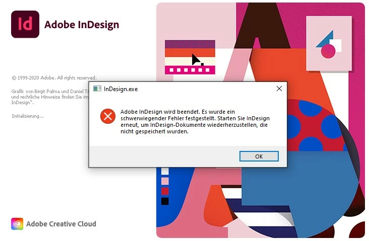

My problem is: I have worked with Adobe InDesign and my Computer crashed und I had to restart it. Then I tried to run InDesign again and there is the message: "Adobe InDesign will exit. A fatal error was detected. Restart InDesign to restore InDesign-documents that were not saved."
It doesn't matter if my documents get lost. I only want Adobe InDesign to run again with no problems.
What can I do to make the programm run as usual? I have already tried to uninstall and install it again, but the message doens't disappear and the programm doesn't run.

Hallo Maximilian,
vielleicht handelt es sich um folgendes Problem, Deine Fehlermeldung deutet jedenfalls in die richtige Richtung:
ID CC 2019 und 2020: Crash beim Startvorgang
Rudix, 7. Jul 2020, 15:12
https://www.hilfdirselbst.ch/gforum/gforum.cgi?post=576034#576034
Zitat:
"…im konkreten Fall ist es WIN 10 PRO in Verbindung mit dem Programm "GDATA TOTAL SECURITY" von GDATA."
Zitat:
"Allerdings hat der GDATA-Support (!) sich auf die Socken gemacht, die Sache untersucht und folgende, bis dato funktionierende Lösung mitgeteilt:
Zitat:
'Prüfen Sie bitte ob der Start Ihrer Programme nach Anpassung des Echtzeitschutzes möglich ist.
Passen Sie bitte unter
Einstellungen (Zahnrad-Symbol) -> AntiVirus -> Echtzeitschutz -> Virenwächter -> Erweitert
den Modus auf "nur beim Lesen prüfen" an und bestätigen Sie Änderung.'
Dies getan, habe ich seither keinerlei Probleme mehr beim Start von ID CC2019 / 2020."
( Gilt auch für InDesign 2021 in Zusammenhang mit GDATA TOTAL SECURITY. )

Hallo Herr Laubender,
tatsächlich verwende ich das Antiviren-Programm GDATA TOTAL SECURITY.
Bei mir hat sogar lediglich ein Software-Update für GDATA ausgereicht, um InDesign 2021 wieder reibungslos starten zu können. Falls es in Zukunft erneut Probleme mit dem Starten der Programme geben sollte, weiß ich jetzt auf jeden Fall, wo ich als erstes angreife.
Vielen Dank für die Mithilfe und Grüße

November 11, 2020
Hallo Maximilian,
hast Du bereits versucht das InDesign Cache-Verzeichnis zu löschen?
[Benutzername] > AppData > Local > Adobe > InDesign > Version 16.0
Das Verzeichnis AppData siehst Du nur, wenn Du im Datei-Explorer unter dem Reiter "Ansicht" das Häkchen bei "[x] Ausgeblendete Elemente" setzt.

November 15, 2020
vielen Dank für die schnelle Antwort. Auch nachdem ich das InDesign Cache-Verzeichnis gelöscht habe, erscheint leider die oben genannte Fehlermeldung. Haben Sie eventuell einen weiteren Vorschlag woran das Problem liegen könnte?
