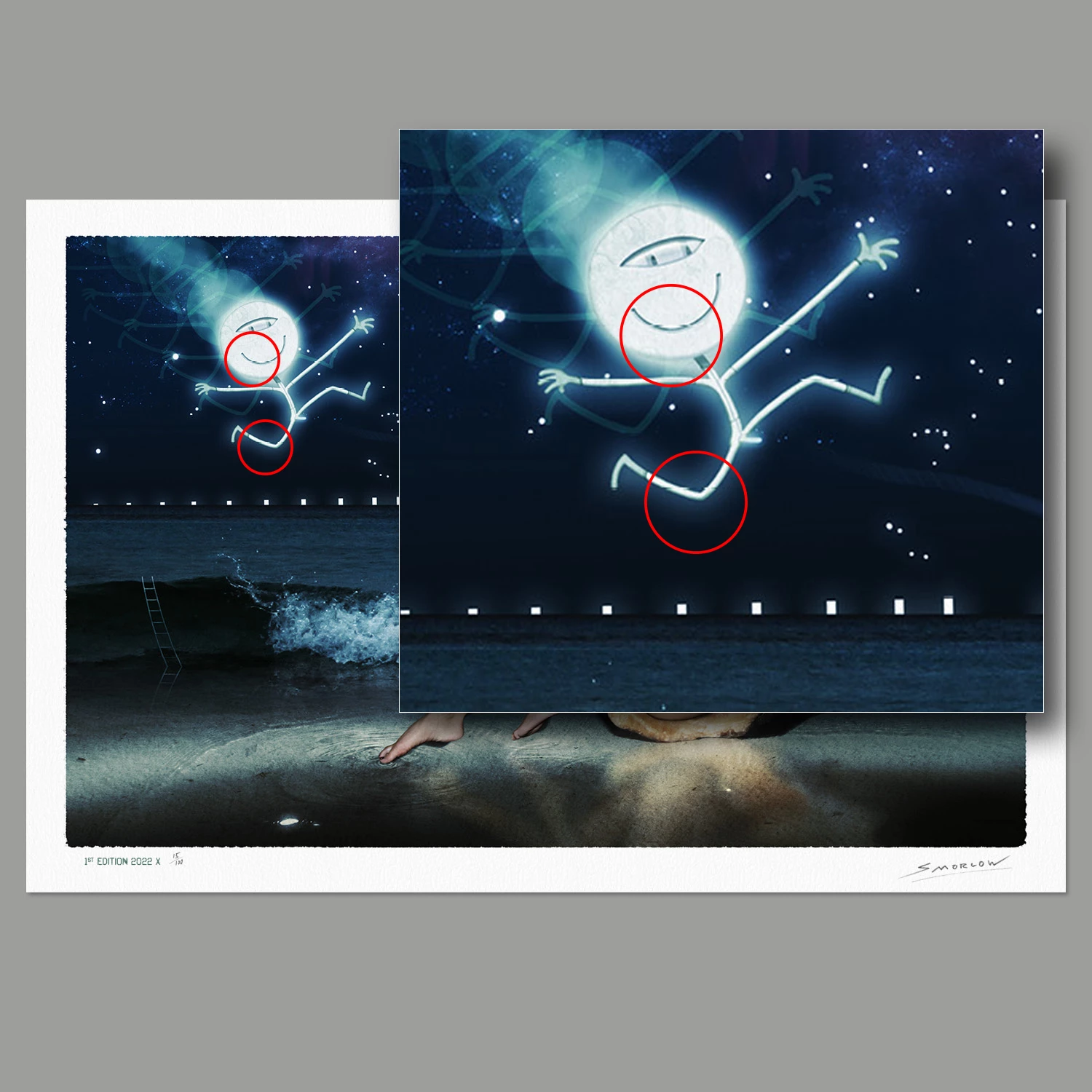

Wenn ich aus Indesign eine gestaltete Seite in hoher oder maximaler Qualität (72 dpi) als JPG ausgebe, entstehen Artefakte im Bild (siehe Anhang).
Wenn ich das Motiv im Layout ein wenig verschiebe (ein paar Pixel hin und her, mehrere Versuche), verschwinden die Artefakte in einer Position bei der Ausgabe mit etwas Glück. Allerdings ist das nicht nur lästig, sondern verändert auch das Layout.
Ich habe die Ausgabe auch noch mal in ID 17 versucht – die Artefakte entstehen an gleicher Stelle.
Außerdem habe ich das verwendete Bild in ID in verschiedenen Formaten importiert: als PSD und als TIF. Gleiches Ergebnis.
Hat jemand eine Idee – wirkt wie ein Bug?
