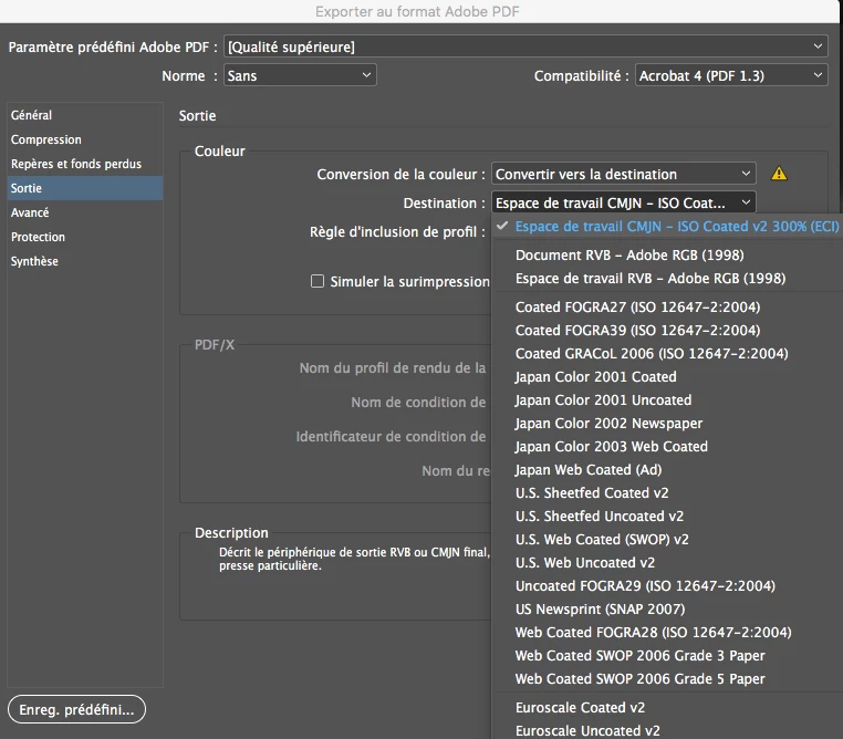

Bonjour, j'ai un souci de couleur sur un fichier
  • Fichier source INDESIGN qui comporte 1 photo et du texte, exporté en PDF : compatibilité Acrobat 4 (pdf 1.3), sortie en profil colorimétrique ISO COated v2 300%
  • Sous indesign, le niveau de compression est ok, le texte est bien en noir 100% sans % en CMJ, mais l'imprimeur précise que le noir du texte est toujours en quadri CMJN et pas en noir.

    bonjour
    merci beaucoup pour avoir pris le temps de regarder mon problème
    voici les captures
    merci encore

    Tu vois le petit triangle jaune avec un point d'exclamation ? Si tu le survoles, tu verras un message en bas de la fenêtre (description) qui t'avertit que les couleurs risquent d'être modifiées. C'est parce que le profil du fichier ne correspond pas au profil de destination. Tu as 2 possibilités : soit tu attribues le bon profil au fichier InDesign avant de générer ton PDF, soit tu choisis « convertir vers la destination (conserver les numéros) de manière à ce que la conversion n'affecte pas les couleurs natives (et donc le noir) de ton fichier.

    En relisant ta question, je viens de comprendre que le noir est un noir 100 dans InDesign mais quadri dans le PDF… Comme l'écrit Rob, ce doit être un problème de conversion de profil. Peux-tu faire des captures d'écran de tes réglages PDF (surtout la partie sortie > Conversion de la couleur)

    Source INDESIGN file which includes 1 photo and text, exported in PDF: Acrobat 4 (pdf 1.3) compatibility, output color profile ISO COated v2 300%
    If your document was created using one of the InDesign default Color Settings presets then its assigned CMYK color profile would likely be US Web Coated SWOP. If you export to a conflicting CMYK destination such as ISO Coated v2 300%, the 100% black objects would convert to 4-color blacks.
    Before you export, check your ID document's CMYK profile assignment (Edit>Assign Profiles...) and make sure it is also ISO Coated v2 300%:
