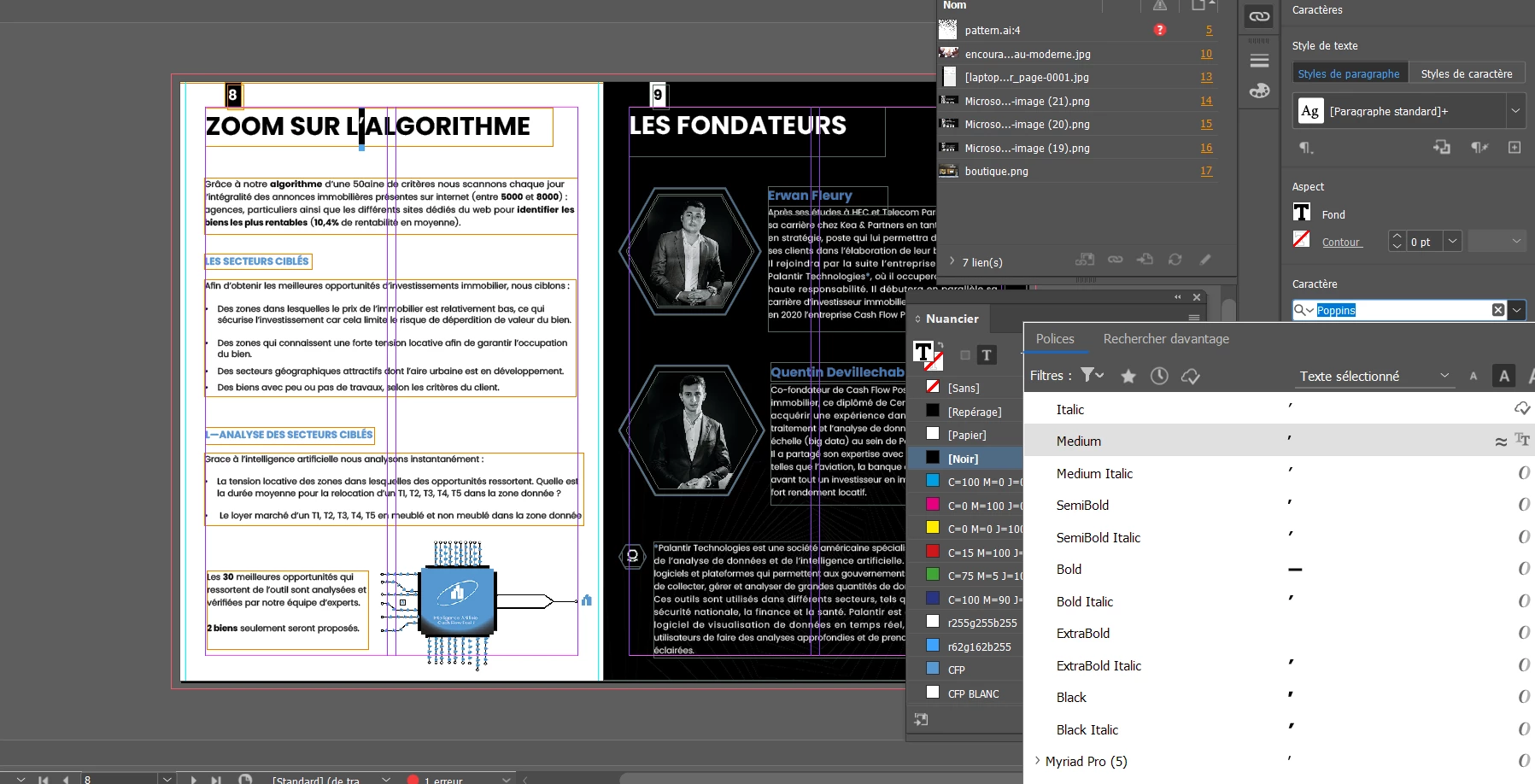

Bonjour,
Je rencontre un problème sur mon document Indesign, en effet lorsque j'écris un apostrophe avec la typographie "Poppins" (téléchargé sur Google Fonts) il ne m'affiche pas l'apostrophe et me met à la place un genre de em dash (—) mais cela n'affecte que les graisses Bold et Extrabold (où là pour le coup il n'y a rien du tout d'afficher).
Quelqu'un sais d'où cela peut provenir ?
Je précise que cela est intervenu après que quelqu'un est téléchargé sur son PC mon assemblage Indesign et l'as ouvert pour l'éditer, moi sur mon PC je n'ai pas ce problème là...
Merci d'avance !

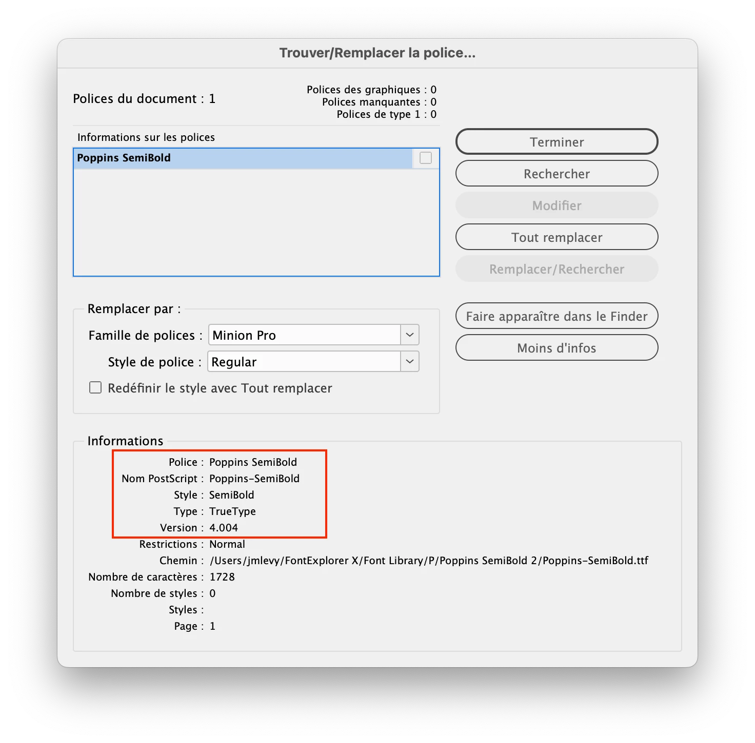

Pas besoin de tout réinstaller, il faut simplement vérifier que c'est bien la même version des polices qui est installée. Dans InDesign, il faut aller dans le menu texte > Trouver/remplacer la police et regarder ces informations
