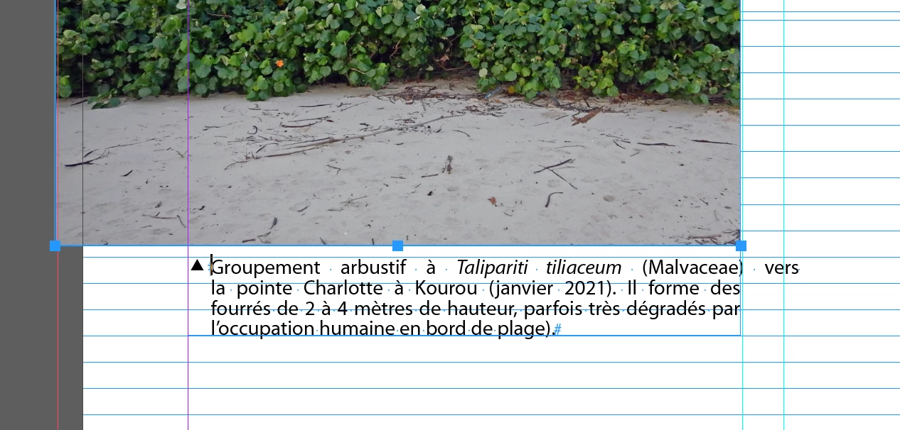

Bonjour à tous,
cela fait plusieurs fois que je rencontre des problèmes, probablement liés à un bug (?), avec la marque "Retrait jusqu'à ce point". Je travaille avec ID 18.1.

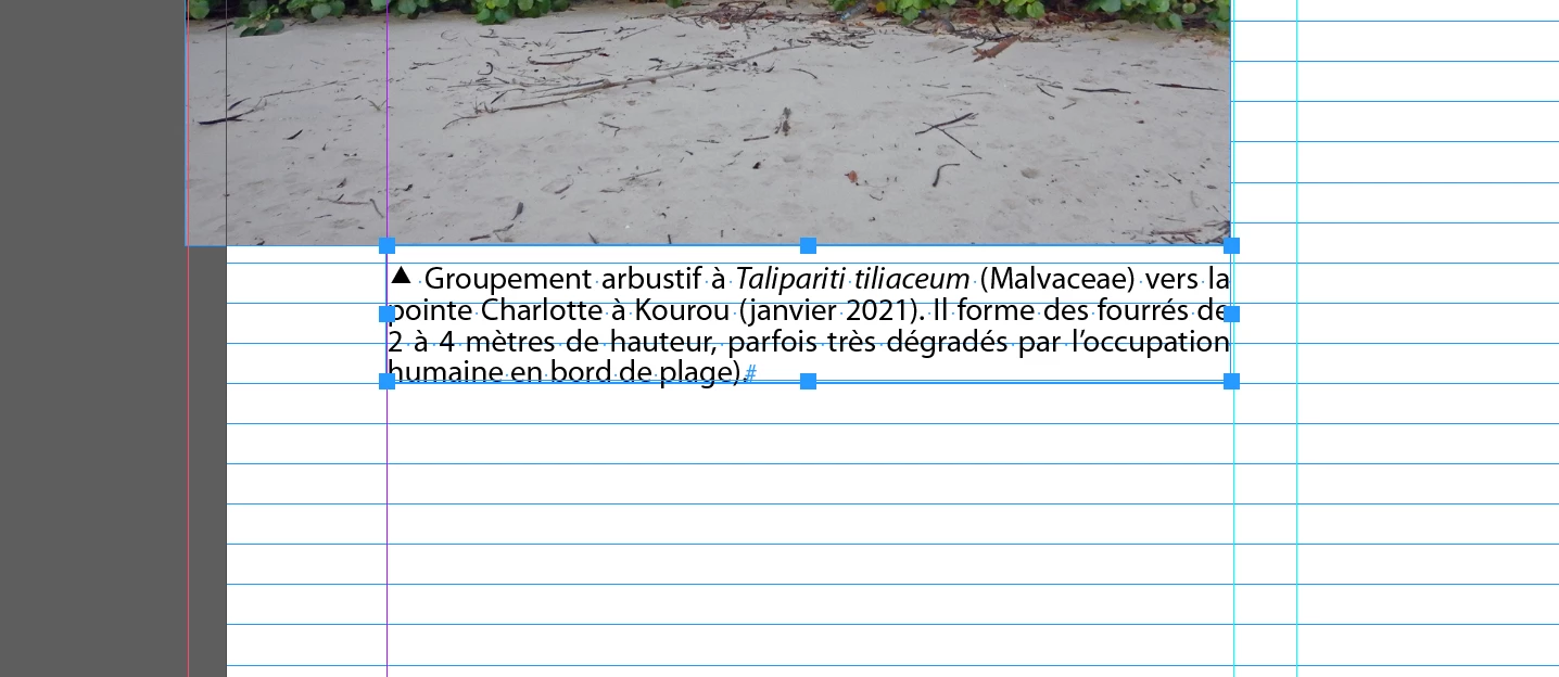

Sur l'exemple joint, le texte de la légende (une marque "Retrait jusqu'à ce point" est insérée après la flèche) dépasse du bloc texte (le mot "vers" est en dehors du bloc texte !) et pas moyen de le faire rentrer dans le bloc, à moins de supprimer la marque comme sur la seconde copie d'écran (mais ça ne m'arrange pas, mon texte n'étant plus aligné comme je le souhaite).
Avez-vous déjà rencontré ce problème ? Savez-vous comment le solutionner ?
Merci par avance,
Guillaume.

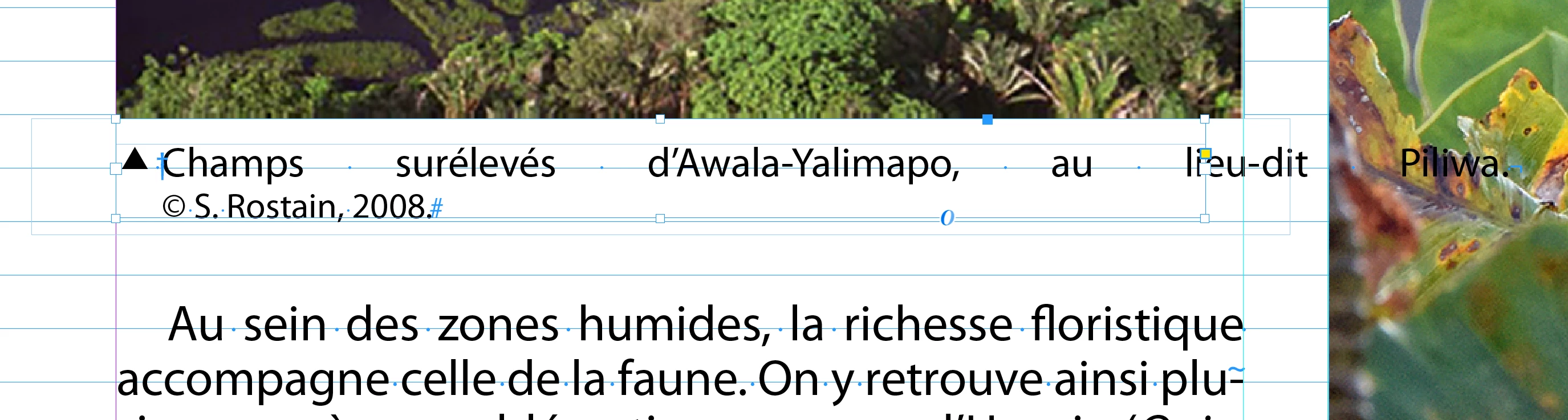

Le "bug" est encore plus évident sur cet exmeple : le texte dépasse du bloc texte sur presque 3 mots (j'ai décalé exprès la fin de bloc texte pour que le problème soit plius visible) !
