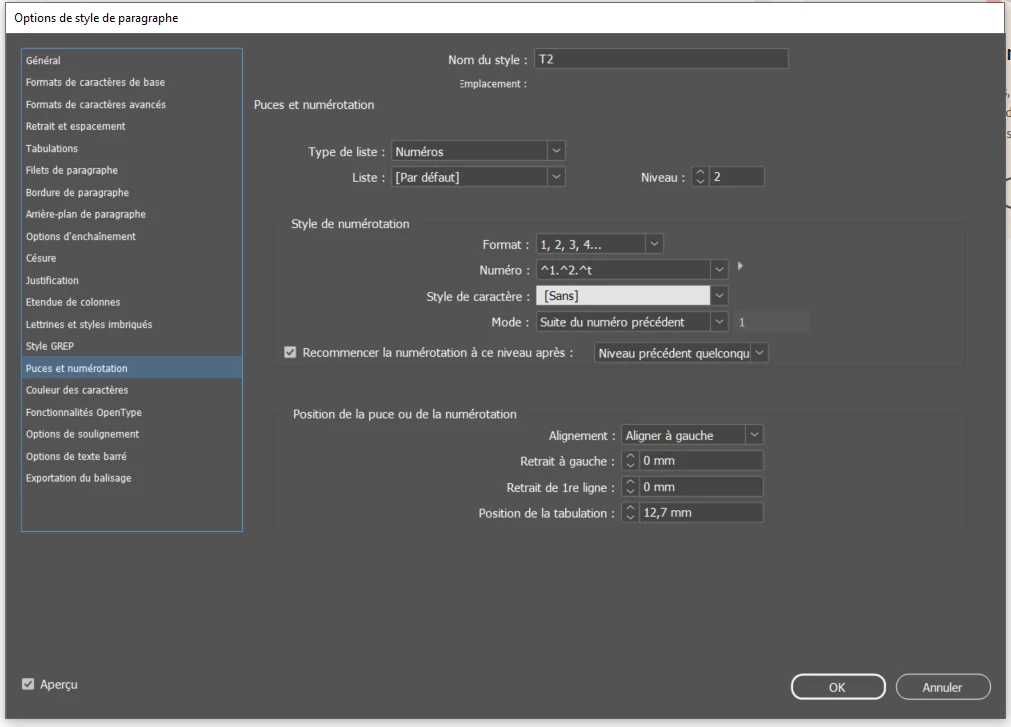

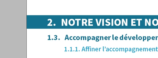

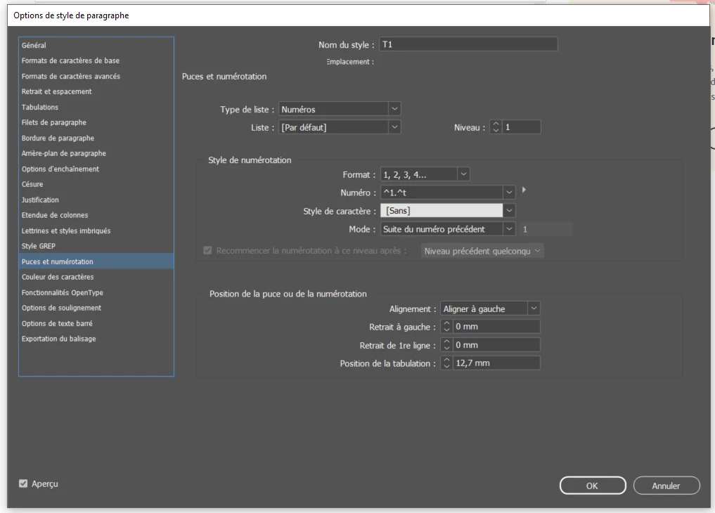

Malheureusement mes sous titres eux ne s'actualisent pas en fonction du numéro de titre qui les précède (voir sur la photo jointe) ce devrait être 2.1. et non pas 1.3

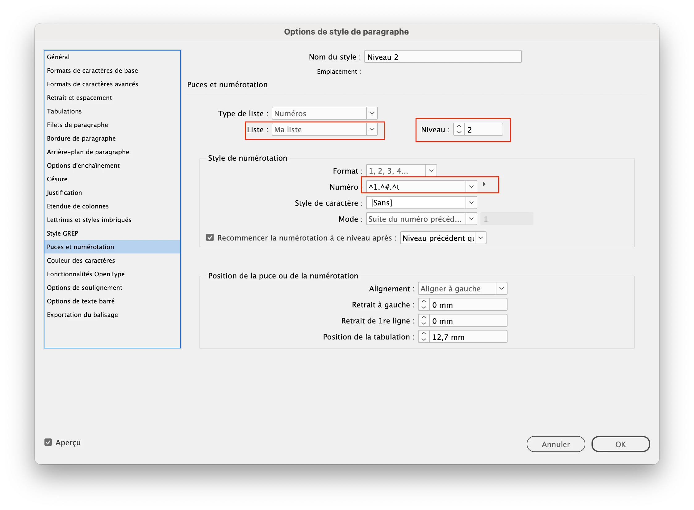

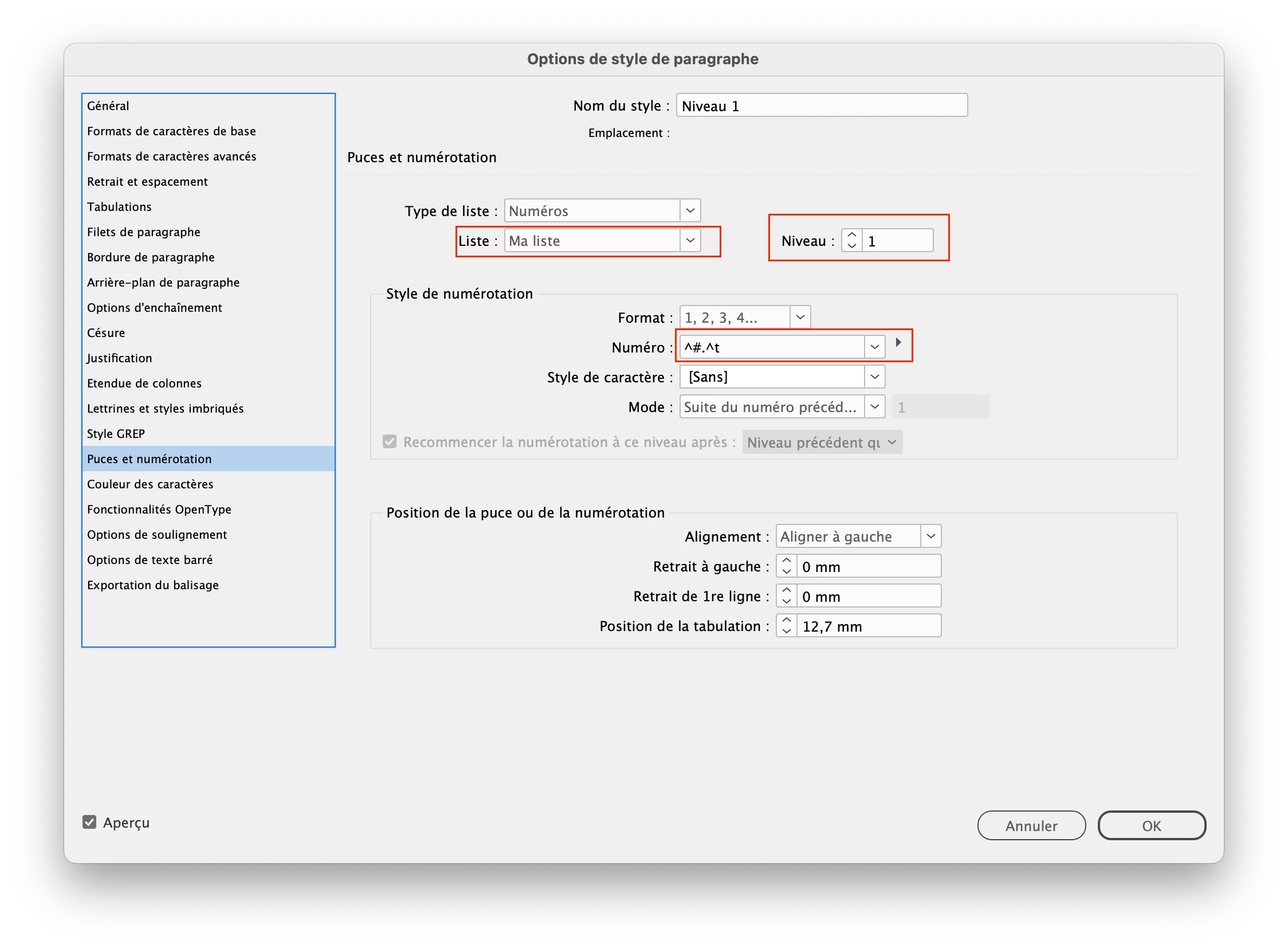

Voici comment tu dois construire tes listes à numéros. Si tu veux pouvoir numéroter dans des blocs non chaînés, il faut créer une liste.
