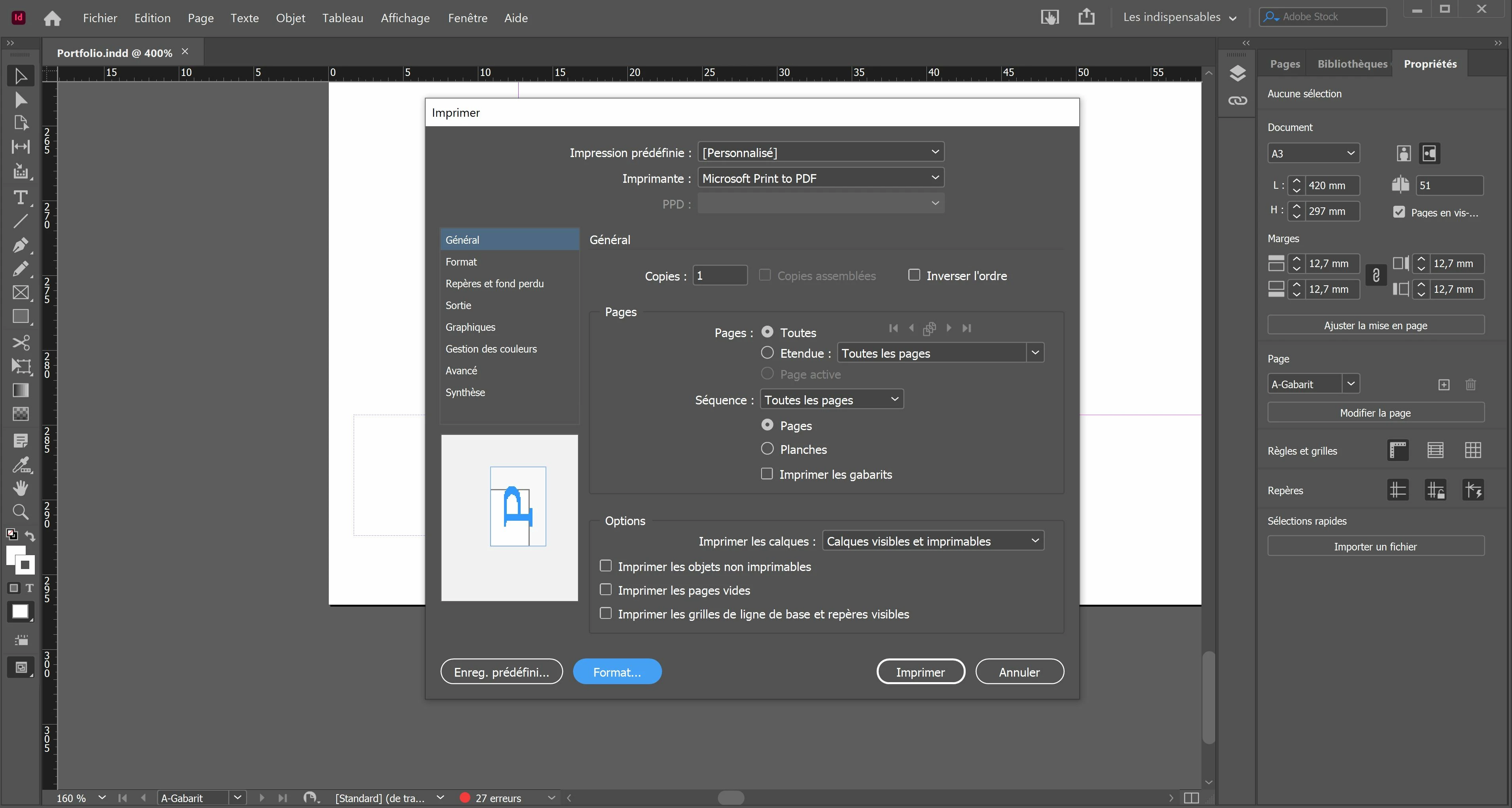

Bonjour, j'ai besoin d'aide pour imprimer un portfolio de 40 pages en format A3 pour dans 2 jours... j'ai travaillé pendant cinq jours entiers  sur ce portfolio, pour au final ne pas être en mesure de l'imprimer. Lorsque je l'imprime, celui-ci sort en format A4, ou bien lorsque je sélectionne le bac A3 de l'imprimante, il sort en format A4 mais sur des feuilles A3. Cependant j'ai finalement réussi à trouver un moyen de l'imprimer en format A3, seulement ça n'imprime que les 12 premières pages, et impossible d'imprimer les autres.

Peux-tu poster des captures d'écran des réglages d'impression que tu utilises ?

Oui bien sur, voila ce que j'ai quand je vais pour imprimer :
 Non il n'a a aucun message d'erreur, le copieur mettait juste "travail en cours", puis il s'arretait comme si la tache etait terminée.

Je remarque 2 choses :
  1.  l'imprimante est « Microsoft Print to PDF ». S'agit-il de créer un PDF ou d'obtenir une impression papier. S'il s'agit d'un PDF, il faut exporter le fichier, et pas utiliser une imprimante virtuelle
  2.  je vois dans l'aperçu que le format ne correspond pas au papier. Quels sont les paramètres qui s'affichent quand on clique sur l'onglet « format » (sous « général », pas le bouton) ?
