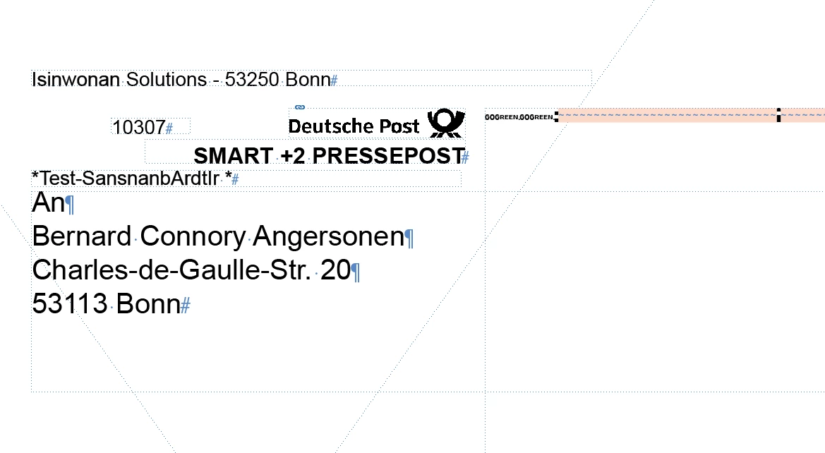

Um die Vereinszeitschrift zu versenden, müssen die Adressaten an speziellen Orten ausgegeben werden - mit ID Seriendruck wunderbar machbar - mit WORD eine Qual und nur in DIN-Formaten.
Das Verwaltungsprogramm gibt die Daten standardmäßig im txt/csv+"-Format "xxx<CR>xxx<CR>";"yyy";"zzz";<CR> aus. Die erste Spalte können 2-6Zeilen sein. weiter hinten ist eine Spalte muit immer 13Zeilen - die einem spezielen Font zugewiesen sind, der das Zeichen " nicht kennt.
InDesign kann nur eine Zeile lesen - aber wenn ich nur dieses spezielle Feld aufrufe funktionierts - wenn andere Felder dabei sind nicht.

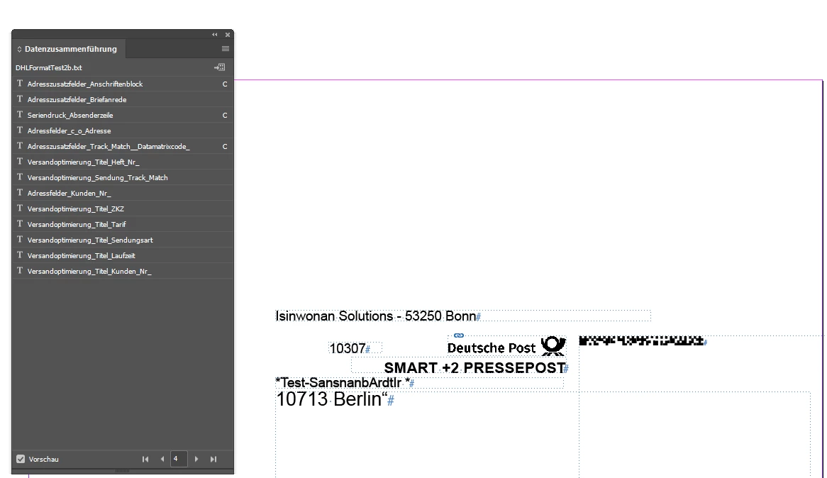

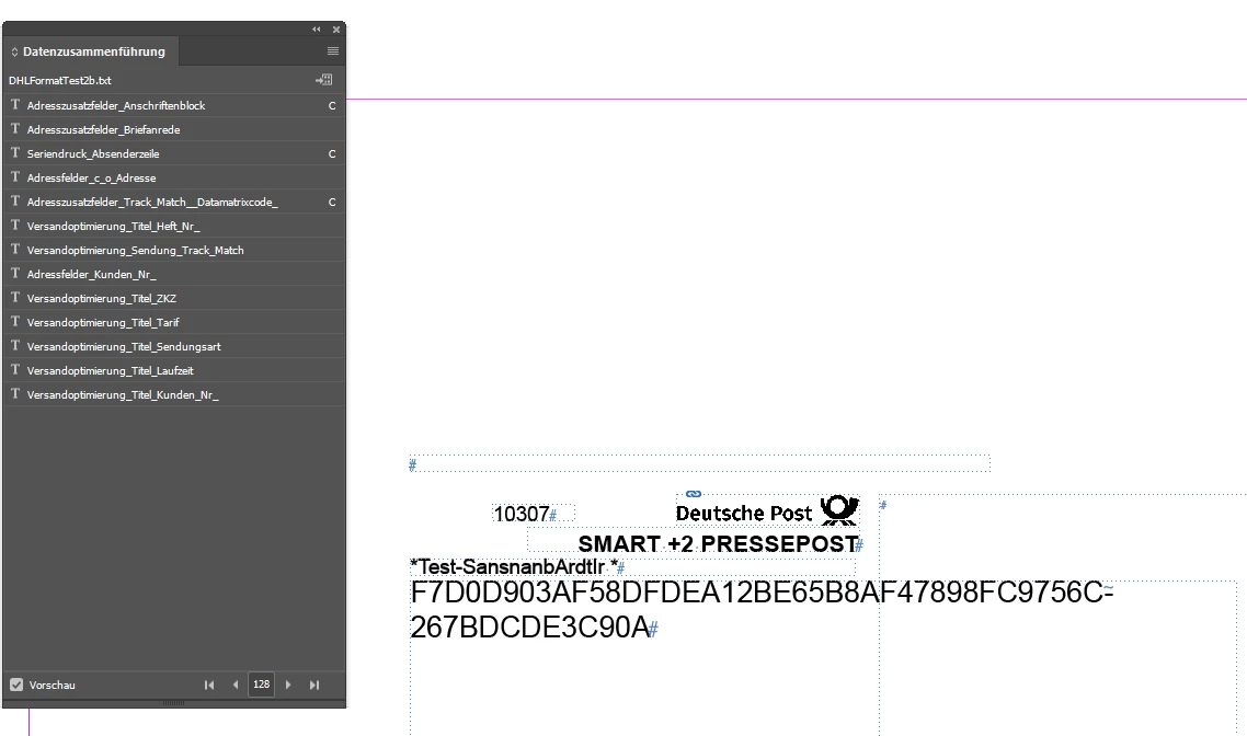

Klar bringe ich Beispiele. In Word sind es 8 Blöcke - Indesign zählt 130 Blöcke. Eintrag 4 erscheint sinnvoll - zeigt aber nur 1 Zeile der 13 Zeilen des QR-Codes. Bei Feld 130 werden noch die " angezeigt - die stören irgendwie?

Du darft in der DHLFormatTest2b.txt keine Zeilenumbrüche innerhalb eines Datensatz haben. Erst wenn der Datensatz fertig ist, kommt der Umbruch.
Willst Du über die Datenzusammenführung auch einen QR-Code erstellen, muss bei der Spaltenbezeichnung eine #- davor, also zB.  #-Versandoptimierung_Titel_Kunden_Nr_
Aber auch hier: Alles in eine Zeile, mit ; getrennt. Umbruch bedeutet für die DZ einen neuen Datenreihe.
