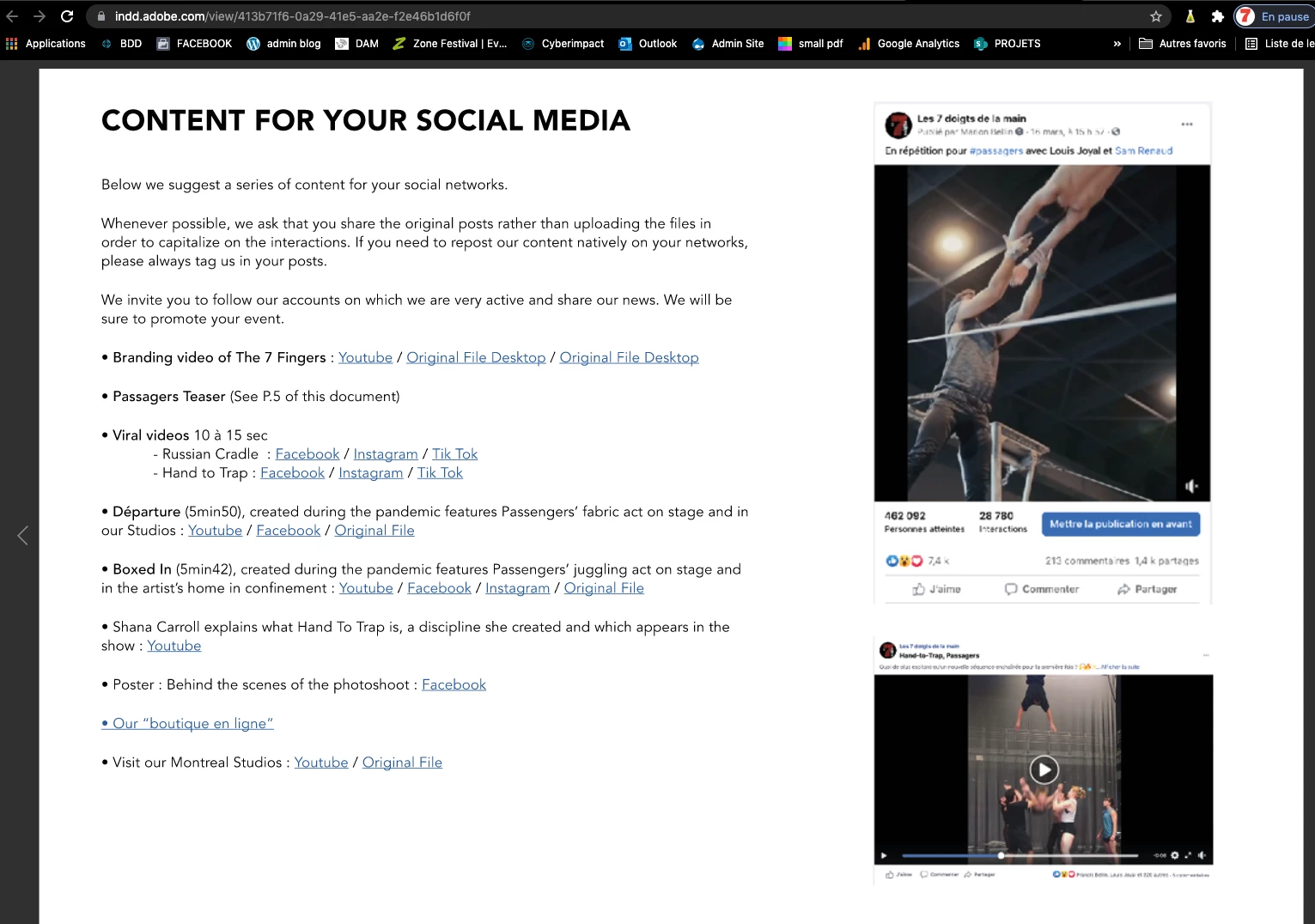

J'ai un document avec beaucoup d'hyperliens.
Lorsque je publie en ligne, certains fonctionnent mais la plupart amènent tous au même endroit.
J'ai bien sûr vérifié dans mon doc et les liens sont pourtant bons.

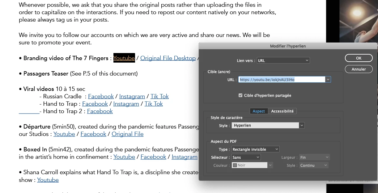

That was stupid ! I had an hyperlink applicated to all the bloc (and others inside it)

Yes it is especially on this file, but I'm not really using hyperlinks on the others... so I couldn't say...
Please find attached the screenshots
